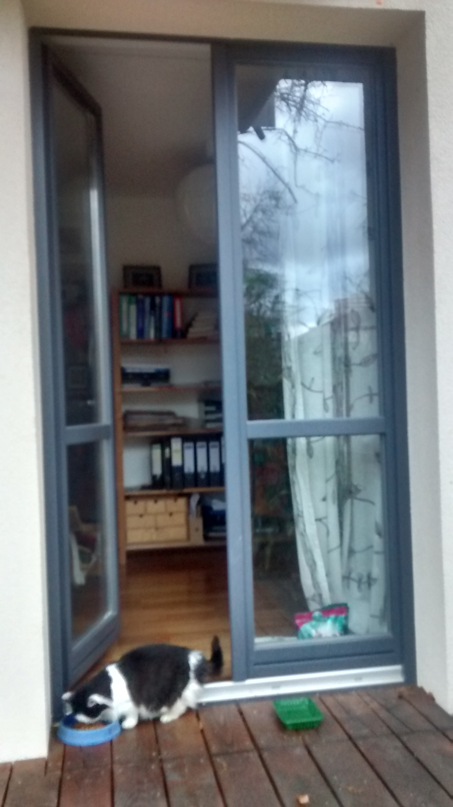

Hallo Sebastian, ich habs befürchtet. Wenn ich die Terrassentüren auf 125 cm verbreitere bin ich bei etwa 53 cm Durchgangsbreite für einen Flügel (ist meine rechnerische Vermutung... hab ja keine solche Tür vor mir.. vielleicht gibt mir Uwe ja am Sonntag einen genauen Wert . Kann man damit schon gut leben? LG Steffi
Wir haben z.T. auch nur etwa 1,20 breite zweiflügelige bodentiefe Fenster. Die nutzen wir an manchen Stellen auch, um auf Terrasse und Balkon zu gehen. Mit dem Frühstückstablett quer in den Händen komme ich damit nicht durch einen offenen Flügel. Längs drehen geht aber. Für einen beladenen Wäscheständer öffne ich dann halt mal den zweiten Flügel. Im Alltagsbetrieb stört das nicht. Wir sind aber beide auch nicht allzu breit gebaut.

Ah... jetzt wirds interessant..
Hallo Michael, kannst du mal ein Foto einstellen mit einem geöffneten Flügel?
Wie öffnet man den 2. Flügel? Kompliziert über einen Riegel im unteren Fensterrahmen oder einfach über einen Griff?

Das Foto muss ich erst zu Hause machen. Werde die genauen Breiten auch noch mal nachmessen. Wir haben zwei verschiedene...
Den zweiten Flügel öffnet man über einen Hebel im Rahmen, der normalerweise vom ersten Flügel verdeckt ist. Das finde ich allerdings nicht kompliziert. Ich finde den Hebel auch mit einem Handgriff im Dunklen. Ob ich es selbst so gebaut oder Alternativen bevorzugt hätte weiß ich nicht. Es war im so gekauften Haus so verbaut. Es stört jedenfalls nicht.

So, jetzt habe ich endlich mal schnell ein Foto machen können. Der offene Bereich ist etwa 50cm breit.
