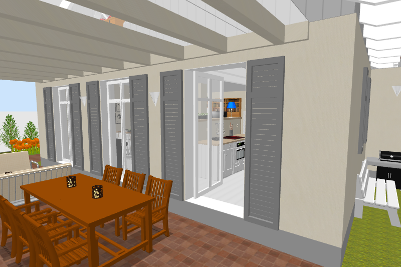

Hier noch mal ein Bild von einer der geöffneten 1-flügeligen Terrassentüren.
Steht zwar ziemlich in den Raum rein, ist aber wohl die bessere Lösung:
Terrassenbereich mit Holztisch und Stühlen unter Pergola; Glastüren zur Küche.
Doc.Schnaggls
wir haben Fenstertüren (dreifachverglast) mit einem Maß von 2,34m auf 1,17m. Daher sollte auch bei Euch ein einflügeliges Element problemlos möglich sein, ohne dass Probleme mit dem Gewicht des Elements auftreten.
Allein von der Durchgangsbreite würde ich keine Terrassentür mit einer Breite unter 80 cm nehmen.
Grüße,
Dirk
