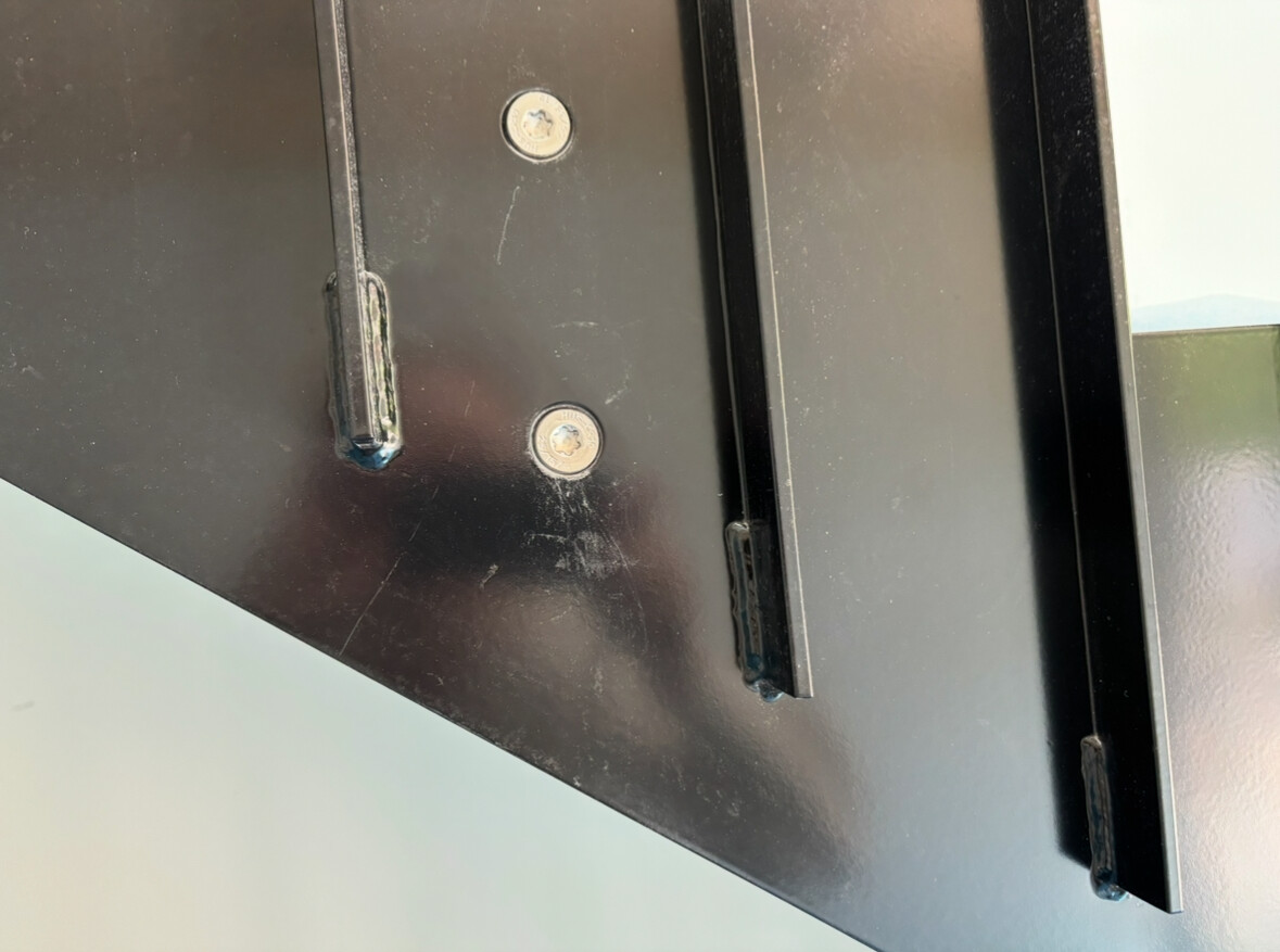

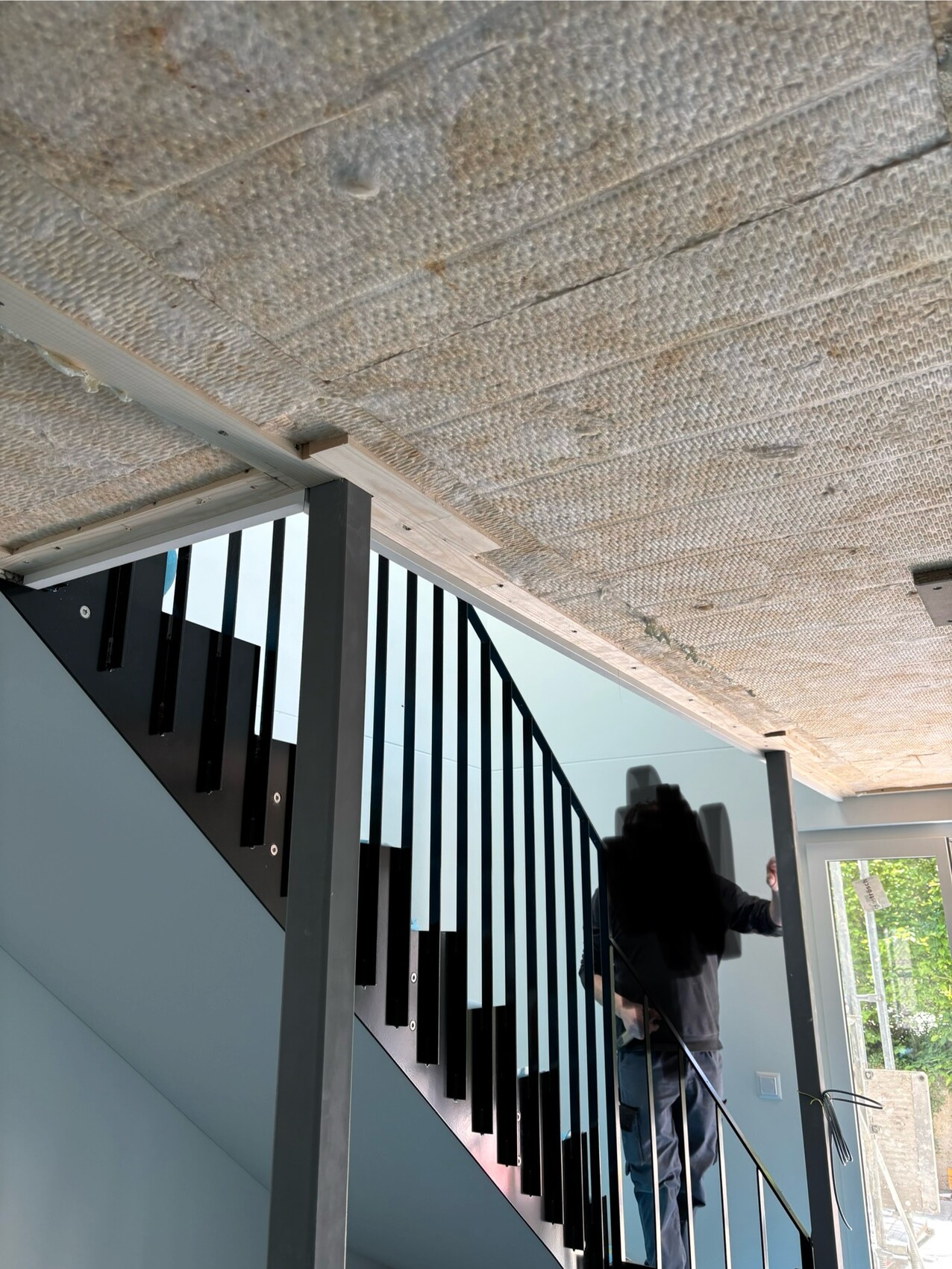

Wir sind in den letzten Zügen mit unserem Bauprojekt. Gerade wurde das prominent sichtbare Treppengeländer montiert. Ich bin irgendwie nicht happy mit der Optik, die Schweissnähte sehen nicht gerade schön aus. Was denkt ihr darüber? Bin ich zu pingelig? Oder ist das normal/gute Arbeit? Was würdet ihr machen?
Danke für eure Meinungen!

Kleiner ging der Ausschnitt nicht, oder?
Spaß beiseite, vielleicht noch einen großen Ausschnitt dazu, damit man es besser einschätzen kann.

@NatureSys Sorry, hab grad kein besseres Fotos ausser noch das. Es geht mir um das Detail der Nähte auf dem ersten Bild, deshalb die Nahaufnahme.

Ist ein bisschen angelaufen, aber die Schweißnaht sieht doch gut aus?
Was stört dich? Dass nur ein kleiner Teil geschweißt wurde und nicht die komplette Strebe? Braucht man nicht, hält auch so.
Anlauffarben kommen beim Schweißen vor, kann man entfernen. Beizen, schleifen, bürsten, sandstrahlen, beschichten, usw.
Die Frage ist, was wurde vereinbart...
PS:
Die Kratzer würden mich da mehr stören. Hatte der Metallbauer beim setzen der Schrauben seinen Beruhigungsschnaps vergessen zu trinken?

die Schweißnähte sind schon ok, klar, die hätte man noch schön schleifen können, aber das hättet ihr auch vereinbaren müssen. Die Kratzer und der abgeplatzte Lack um die Schrauben gehen aber gar nicht. Hoffe, ihr habt das so nicht abgenommen.

Danke, ihr beruhigt mich etwas! Kratzer sind zum Glück nur Staub und Schrauben spreche ich an.
