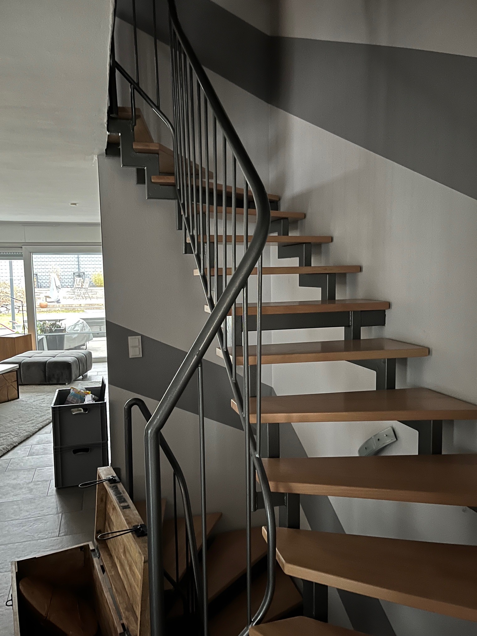

wir haben ein Haus gekauft und möchten nun die alte Metalltreppe optisch modernisieren. Ich plane zwei wesentliche Schritte in Eigenleistung:
Geländer-Verkleidung: Das aktuelle Metallgeländer (siehe Foto) soll vollständig geschlossen werden, sodass eine glatte Wand-Optik entsteht. Die Stufen und die Zwischenräume (offene Treppe) sollen aber exakt so erhalten bleiben. Das restliche Metallgestänge wird nur gestrichen.
Trockenbau-Wand im EG: Der Übergang vom Raum zur Treppe soll im Erdgeschoss komplett mit einer Trockenbauwand geschlossen werden. Der Aufgang nach oben bleibt offen, aber der Abgang in den Keller soll eine Tür erhalten.
Ich bin handwerklich geschickt, habe aber bei Treppenverkleidungen noch keine Erfahrung.
Wie befestige ich das Ständerwerk am besten am Metall, ohne die Stabilität zu gefährden?
Wie löse ich den Anschluss an die Stufen, damit es sauber aussieht, aber nichts arbeitet/reißt?
Ich bin für jeden Tipp, der über die gestellten Fragen hinausgeht, jede Materialempfehlung und vor allem für Warnungen vor typischen Fehlern dankbar!
Vielen Dank!

Keine Idee, wie du das lösen kannst. Würde aus dem Bauch raus sagen: Das lässt sich nicht umsetzen (im EG schon, Treppengeländer geht nicht). Sorry.
Wobei, vielleicht Streben anschweißen - wie bei Vorwandelementen im Bad. Kann mir aber nicht vorstellen, dass das schon/gut wird.

Au - das wird schwierig. Meine Bedenken:
- Für die Verkleidung des Geländers hast Du mit den dünnen Streben sehr wenig "Futter" zur Befestigung - zudem fehlen in den prominenten Ecken Streben, welche das Ganze in dem Bereich instabil machen müsste. Am Ende bleibt Dir nichts anders übrig, als quasi erst einmal eine Blechwand zu erzeugen, welche an den oberen und unteren Rohren verschweißt wird. Diese kannst Du dann recht stabil verkleiden. Bedenke aber bitte: Du brauchst einen Handlauf - wenn Du also eine "Maueroptik" erzeugen willst, musst Du jetzt einen an der Wand festschrauben...
- Das mit der Tür hab ich nicht ganz verstanden. Soll die dann free air stehen? Also man kann um die Ecke dahinter kucken? Oder soll das Treppengeländer quasi nach oben hin komplett geschlossen werden, sprich die Mauer bis ganz nach oben gehen?
Wir haben eine ähnliche Idee bei unseren Nachbarn mitbekommen, die uns in der Bauzeit noch ausgelacht hatten, weil wir eine massive Treppe haben stellen lassen - die haben es ob des Aufwands dann auch gelassen...
