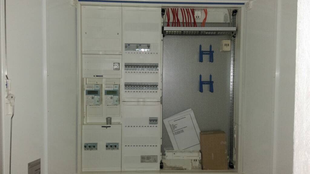

Hat jemand Erfahrungswerte für einen 19Zoll Netzwerkschrank (9HE) mit Montage und Erdungssatz, Befestigungssatz, Steckdosenleiste, Patchfeld? Mein Elektriker hat 528 Euro (netto) aufgerufen......Hinzu kommen noch 180 Euro für Datenkabel einführen, beschriften, anschließen und 170 Euro fürs Messen der symmetrischen CU-Verkabelung gemäß CAT6....
Den Aufwand hab ich mir gespart. Unser Elektriker verbaut im Standard einen extra breiten Sicherungsschrank. Die Sicherungen und Zähler belegen darin nur die linke Hälfte. Rechts oben ist ein Patchfeld mit 24 Ports auf dem unsere Dosen aufgelegt sind. Rechts unten eine Steckdosenleiste. Dazwischen ist ein Befestigungssystem in welchem man aus meiner Sicht ausreichend Netzwerktechnik unterbringen kann. Entsprechende Aufhängungen sind auch dabei.
Das NAS kommt wie bei tox nebendran.
Payday
Du meinst sowas hier? Das sind aber nur 6HE und in meinen Augen für ein Einfamilienhaus mehr als ausreichend und es passt noch über eine Tür. Das schafft man bei 9 HE und 250cm Deckenhöhe nicht mehr.
auf den Bild ist 6he? das ist ja wahrlich nicht viel.
ich wollte mein nas, nen Patchfeld, Switch und den Router in einen Kasten werfen. ich komme recht günstig an rittal schränke über die Firma. gedacht hätte ich bei deinen Bild dann an 9HE.
muss morgen erst mal messen wie viel Platz da nun noch ist. der Anschluss kam heute.
toxicmolotof
Aber willst du wirklich ein NAS ind einen Router (mit WLAN???) in die (passiv belüftete) Kiste stellen? Man muss die Dinger doch nicht absichtlich dem vorzeitigem Hitzetod aussetzen. Ohne aktive Lüftung keine oder nur so wenig aktive Bauteile als möglich da rein.
Ich habe da nur das Switch und das Modem drin, und das Modem ist ja nicht meins.
6HE reichen aus, so lange nicht das NAS rein muss, wobei auch das jetzt noch passen würde. Aber dann wirds auch schon eng. Weitere 19" wären dann nicht mehr vorhanden.
Den Serverschrank habe ich von einem Anbieter von Neuware in der Bucht für knapp unter 70 Euronen. Sollte sich mit dem Bild problemlos finden lassen. Das Patchpanel hat mein Elektriker mitgebracht, ist aber nichts besonderes.
