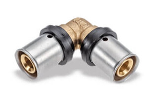

Hier würde ich ebenfalls bei den o.g. Fußbodenheizung Tipps bleiben. Nimm die Rohre in der Dimension, wie Du sie brauchst (MSVR) und die passenden Fittinge. Empfehlenswert Pipetec Rohre und Fittinge. Nimm aber die ordentlichen Fittinge. Pipetec gibt es auch bei anderen Anbietern. Kann man sogar bis 32mm mit der Handpresse pressen.
Zwei Metall-90-Grad-Rohrverbinder als Sanitärinstallationszubehör
Bitteschön. Alles auch schon so selbst verbaut.
Kannst auch die teuren Rohre/Fittinge von Geberit (Mepla) oder Viega (Raxofix) nehmen. Die sind aber tatsächlich viel teurer und bedürfen z.T. spezieller Pressbacken. Ich sehe keinen Mehrwert (teilweise Wasser mit Raxofix gemacht und dann auf Pipetec umgeschwenkt).
