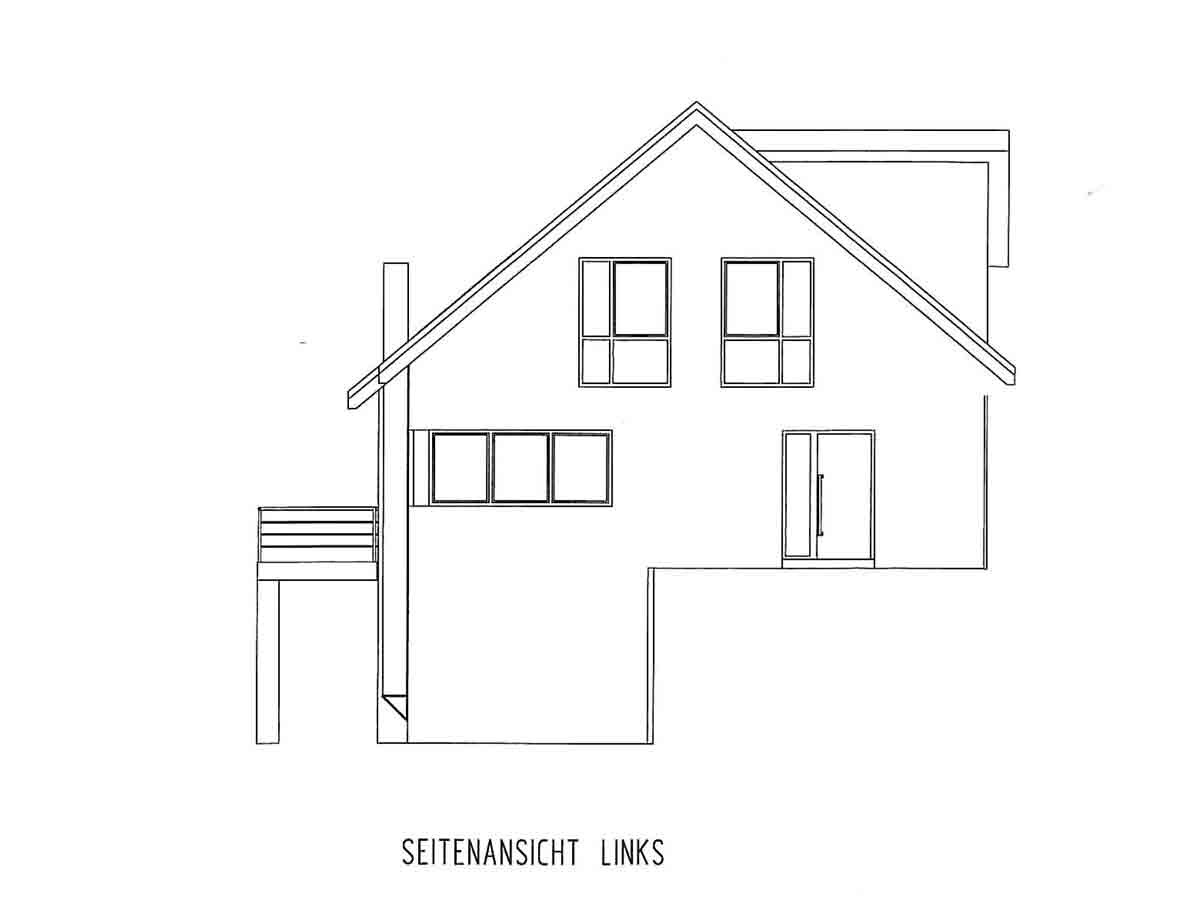

Das geht nur rudimentär, da die Hanglage vor Ort besichtigt, das Grundstück vermessen und hernach ein Bodengutachten erstellt werden muß. Täusch´ Dich nicht in den Mehrkosten für die Hanglage; Du hast 2 Seiten/Doppelhaushälfte welche wie oberirdische Außenwände kalkuliert werden müssen. Auch wichtig: bei Hanglagen müssen immer Schichtenwasser berücksichtigt werden. Und dann sind die zusätzlichen Erdarbeiten – selbst bei günstigen Bodenverhältnissen – noch nicht berücksichtigt.
Damit Du eine Idee bekommst, habe ich Dir mal eine Seitenansicht eines BV angefügt, wo wir aktuell auf die Baugenehmigung warten.

In vorstehendem Beispiel erzielen unsere Bauherren nach DIN für die Einliegerwohnung 76,34 und für die Hauptwohnung 178,80 qm reine Wohnfläche. Falls Du Dich über die zusätzliche Lüftungsanlage für die Einliegerwohnung wunderst - bei einem Einfamilienhaus mit Einliegerwohnung kannst Du nicht die Lüftung über eine Anlage laufen lassen! Und - in der Einliegerwohnung im Keller muß keine Toilette verbaut werden, sonst hätte anstelle der Kleinhebeanlage eine größere mit doppeltem Häckselwerk verbaut werden müssen.
Kfw 70 - Fertighaus 200.000 Eur mit Wärmepumpe und Be und Entlüftung, was würde uns das als Massivhaus kosten? Hausabmaße 8,5m 11m, Kniestock 1m?
Das dürften rund 150 qm für die Hauptwohnung und ca. 70 qm Wohnfläche für die Einliegerwohnung werden; ca. gesamt 220 qm geschätzt nach DIN. Runtergebrochen vom vorgestellten Beispiel und bei gleicher Ausstattung solltest Du real mit TEUR 310-330/Doppelhaushälfte rechnen.
