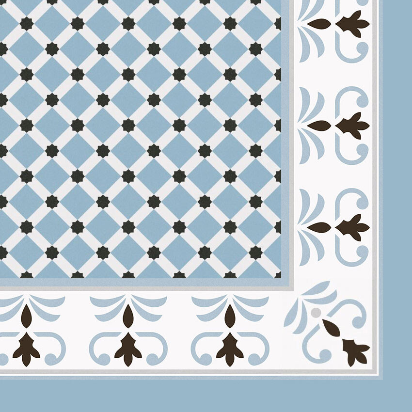

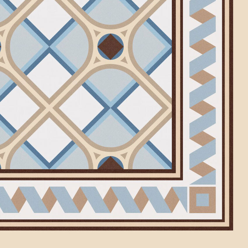

bvb0906.09.16 19:24
Danke für das Kompliment. Hört der Bauherr gerne
In der Diele ist es bei mir die Palau Celeste und in der Küche/Esszimmer die Montaner Azul jeweils mit passendem Rahmen geworden, eben ganz im Zementfliesen Stil.
Viele Grüße
Robin
Blaues Gitter mit schwarzen Punkten, Rand mit hellblauem Ornament und braunen Blättern.
Geometrisches Fliesenmuster in Blau-Beige mit Kreuz- und Bogenformen, rahmend von braunen Bordüren
