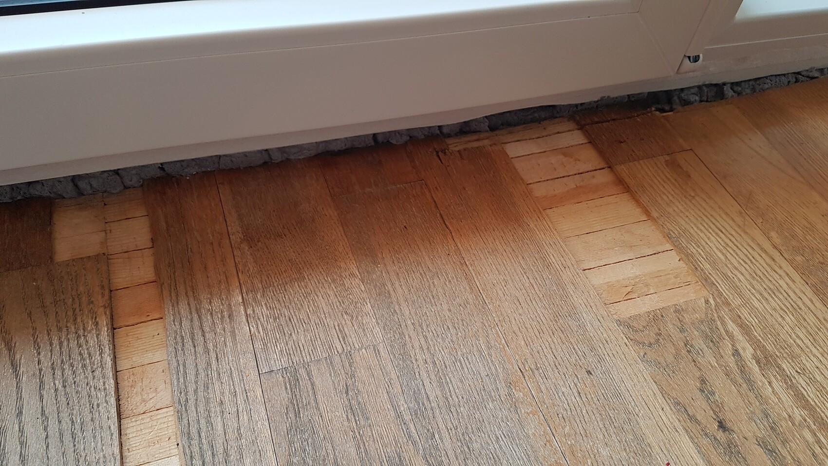

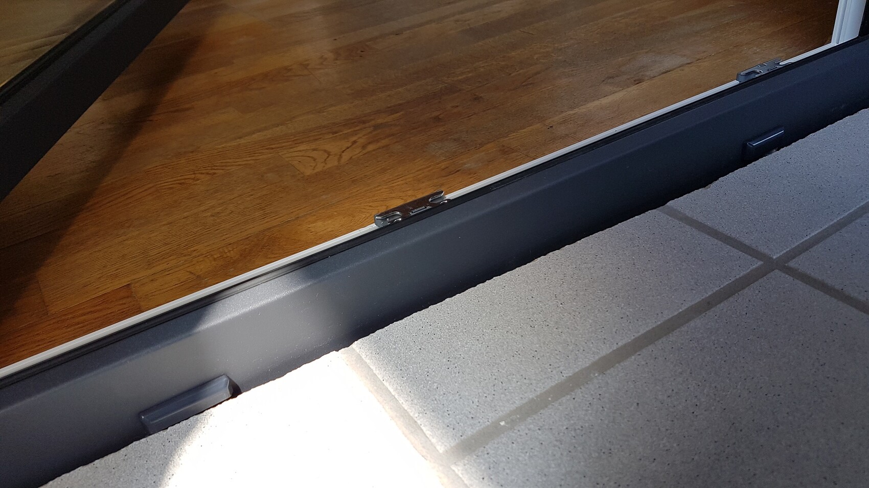

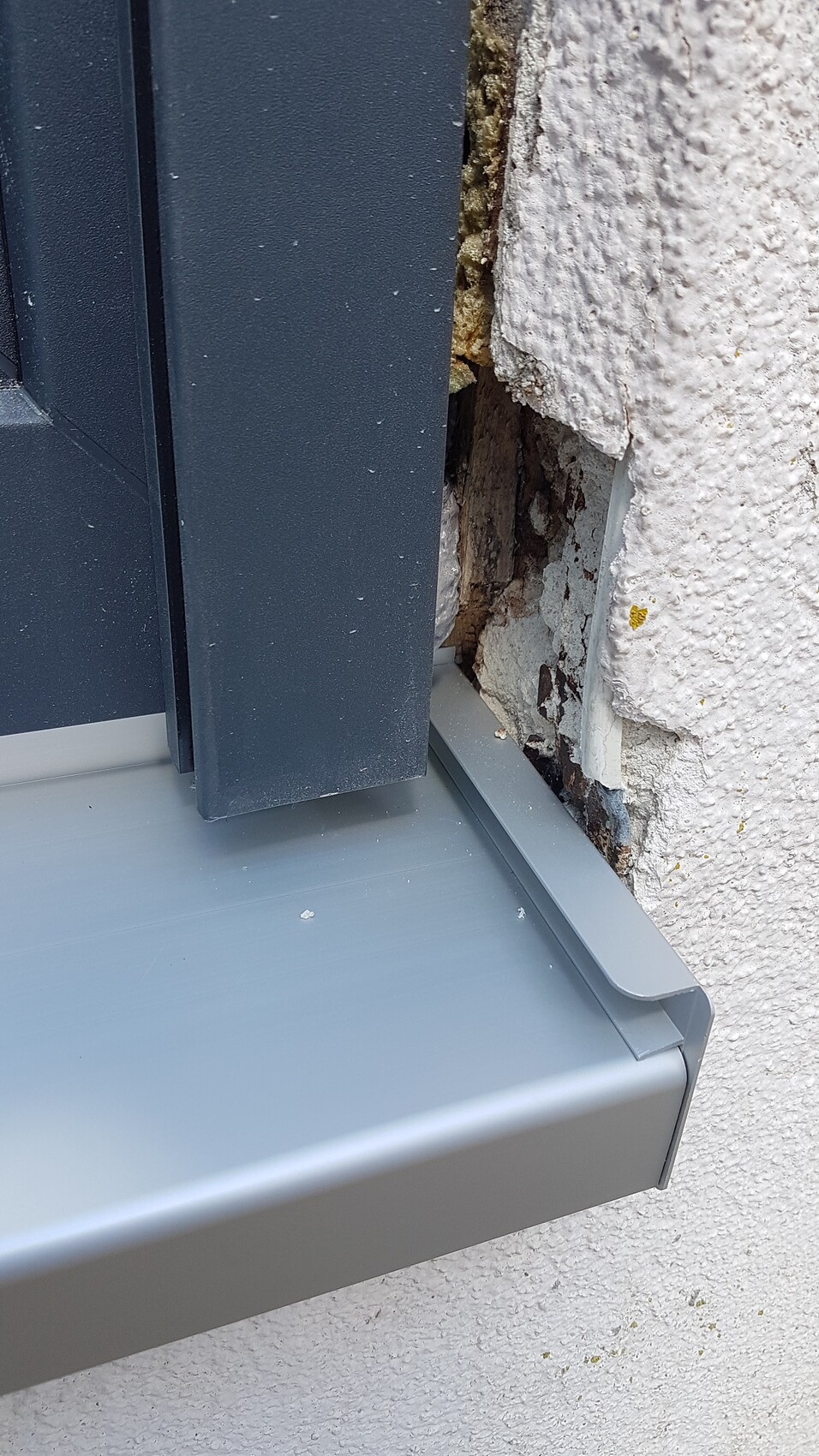

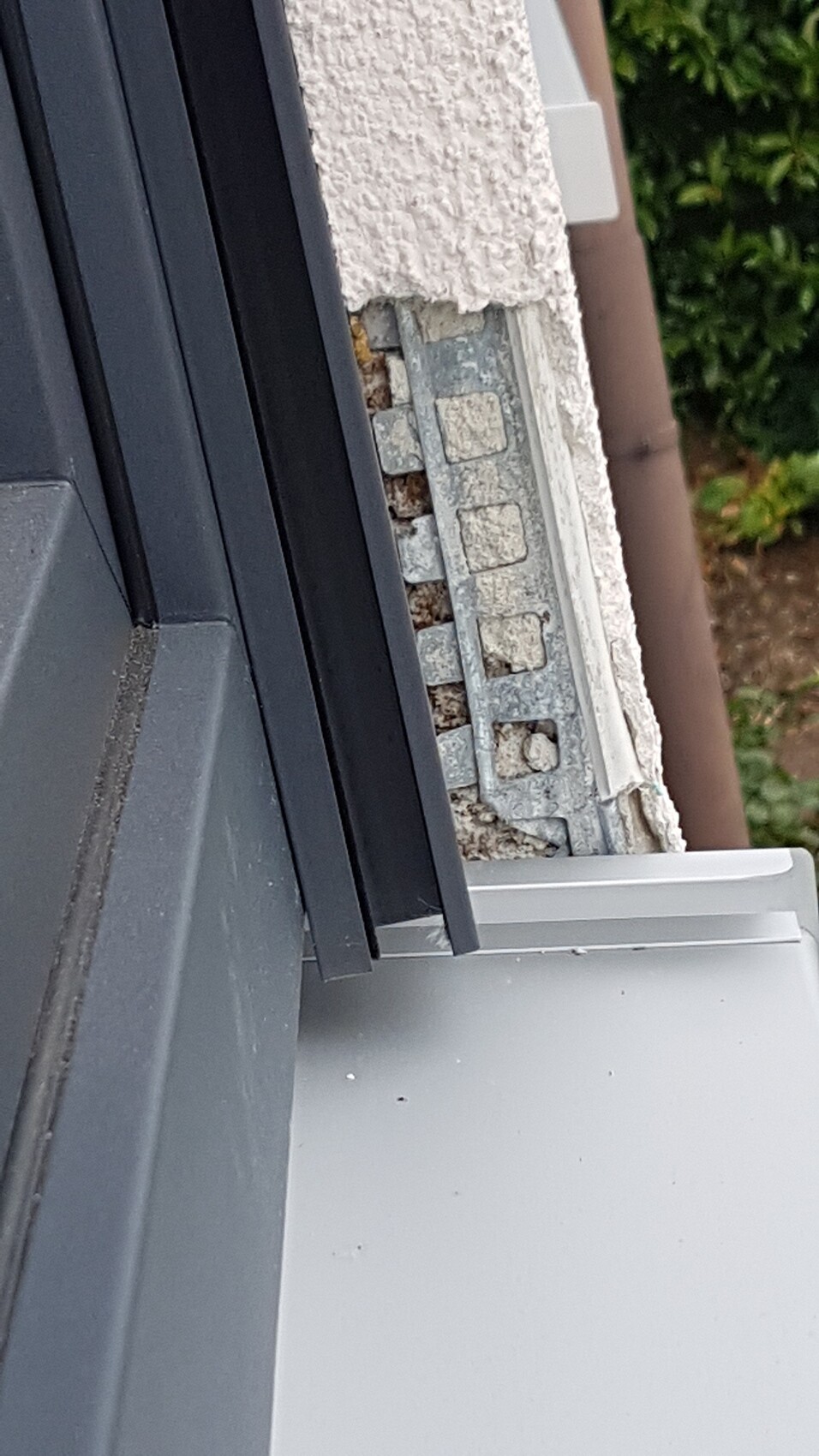

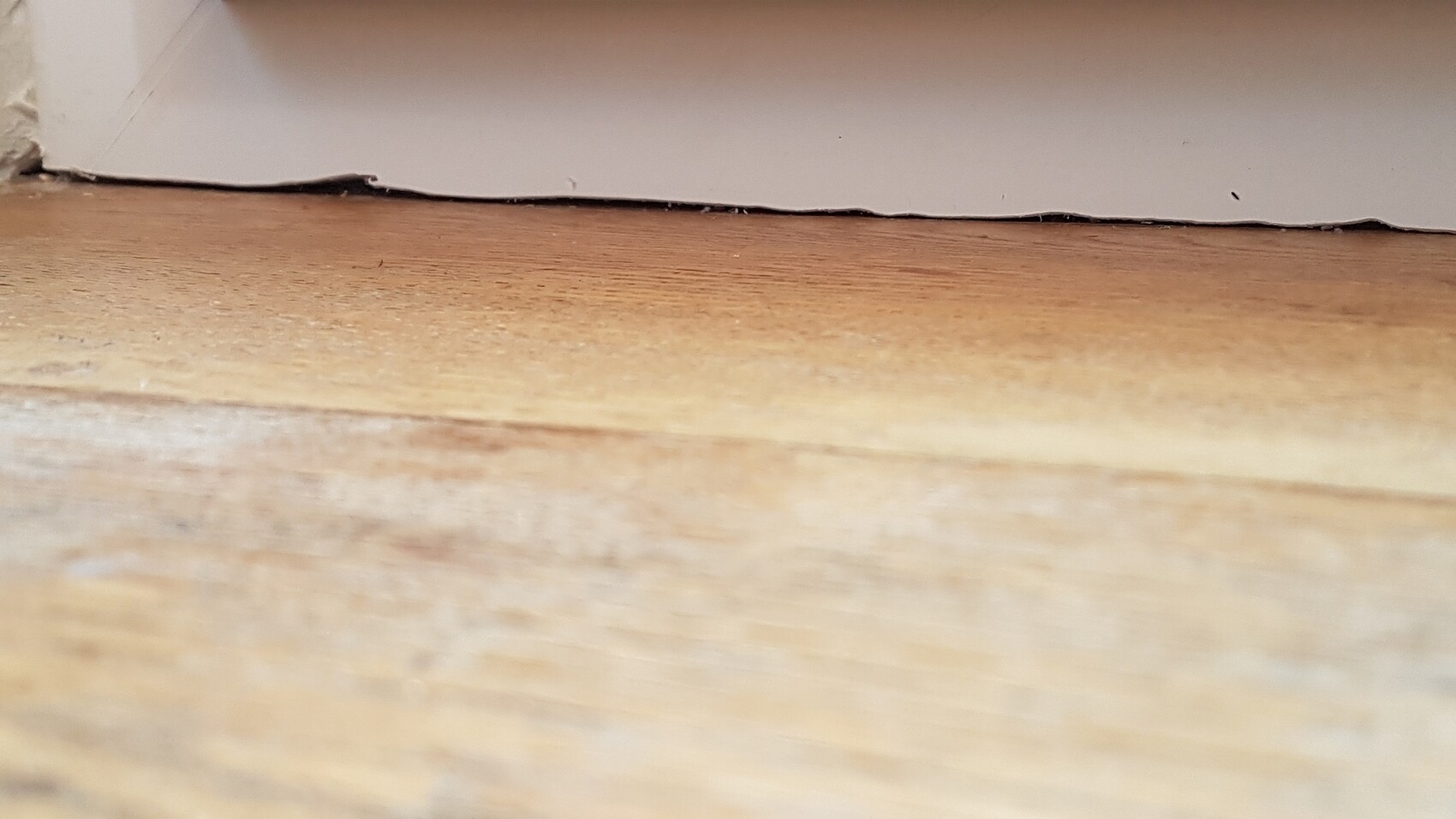

wir haben vor einigen Monaten neue PVC-Fenster, neue Rollläden und neue Aluminium Fenstersimse erhalten.
Es war ein ortsansässiges Familienunternehmen in 4-ten Generation mit schöner Homepage tätig.
Dabei sind leider sehr viele Schäden entstanden s. Fotos
Der Fensterbauer ist zwar widerwillig "bereit" einige Mängel zu beseitigen u.a. Außenfensterbänke zu lösen und neu einzubauen , will aber ganz genaue Angaben vom Fassadensanierer/ Maler oder von uns AG über "Innere Putzkante" oder "Putzlichtmass", weil wir eine APU-Leiste haben wollen.
Da der Maler vom Fensterbauer ( der die Sanierung blockiert) inzwischen genervt ist, müssen wir als AG wieder tätig werden.
Wo finden wir technische Richtlinien darüber, wie Fensterbänke an neue Fenster und Fensterlaibungen im Bestand nach aRdT einzubauen sind?
Ich bedanke mich für Eure Hinweise

Ach Du Sch.... Ich empfehle lieber einen Sachverständigen, bevor hier noch mehr gepfuscht wird.
Bookstar
20.09.20 20:02
Das ist Bodenlose Handwerker Scheiße
saege
20.09.20 23:20
Ja , so sehe ich das auch.
Der ö.b.u.v. Sachverständige war auch schon vor vielen Wochen da, hat Mängelbeseitigungskosten von ca. 10.Tsd.€ festgestellt .
Das Gutachten liegt dem Fensterbauer vor , trotz Fristsetzung, kann er es nicht lesen, fragt uns wie das eine oder das andere gemeint ist, kommt alle paar Wochen ins Haus , macht hier einbisschen, dort einbisschen , aber nichts Ganzes.
K1300S21.09.20 07:41
Dann wäre die nächste Stufe wohl der Gang zum Anwalt. Das ist doch wirklich eine Frechheit, was die Bilder da so zeigen.
kati133721.09.20 07:57
Ich würde wenn es irgendwie durchsetzbar ist versuchen zu vermeiden, dass dieser Fensterbauer da selber "nachbessern" darf. Das ist ja wirklich nicht von schlechten Eltern, was da gepfuscht wurde.
