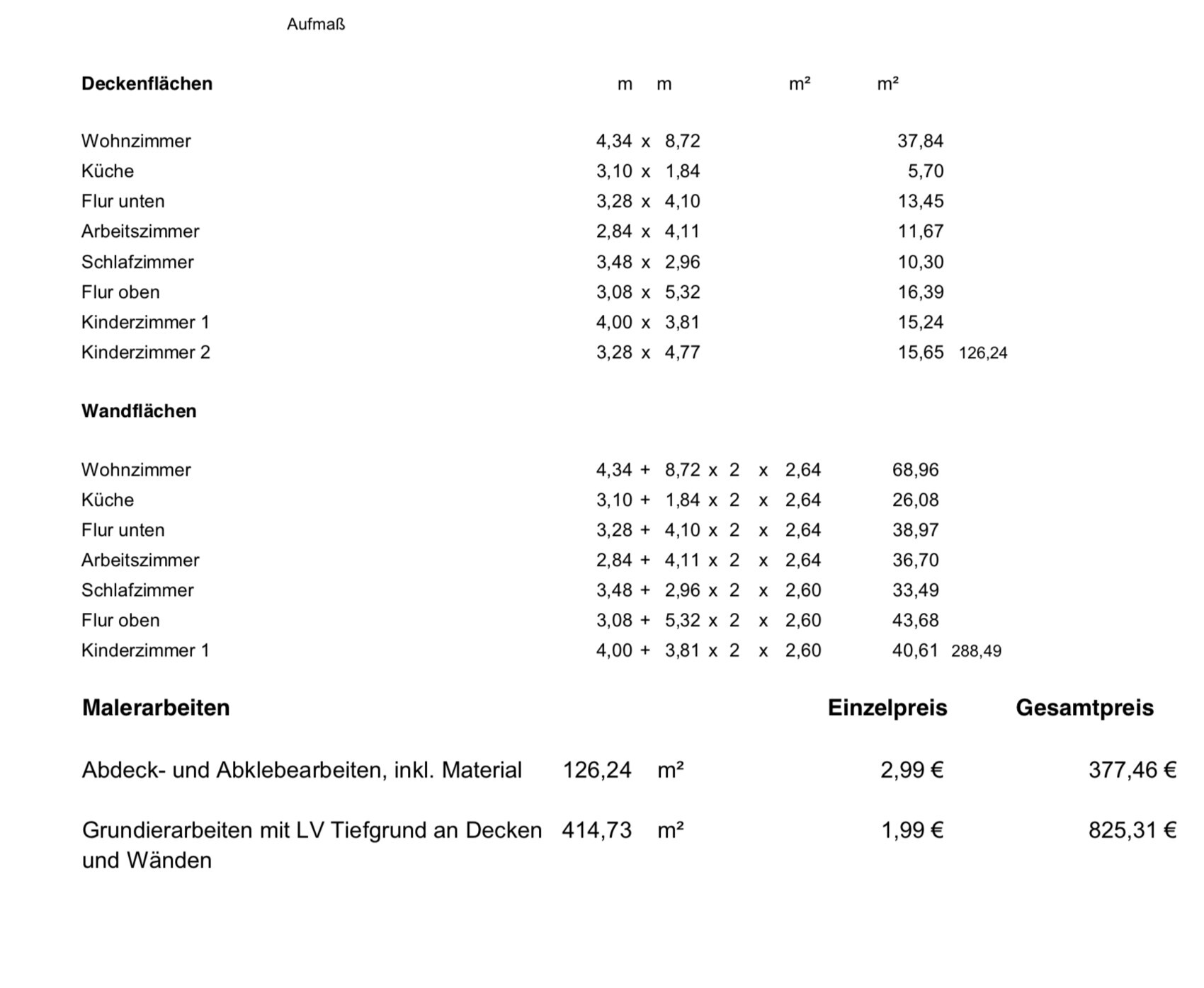

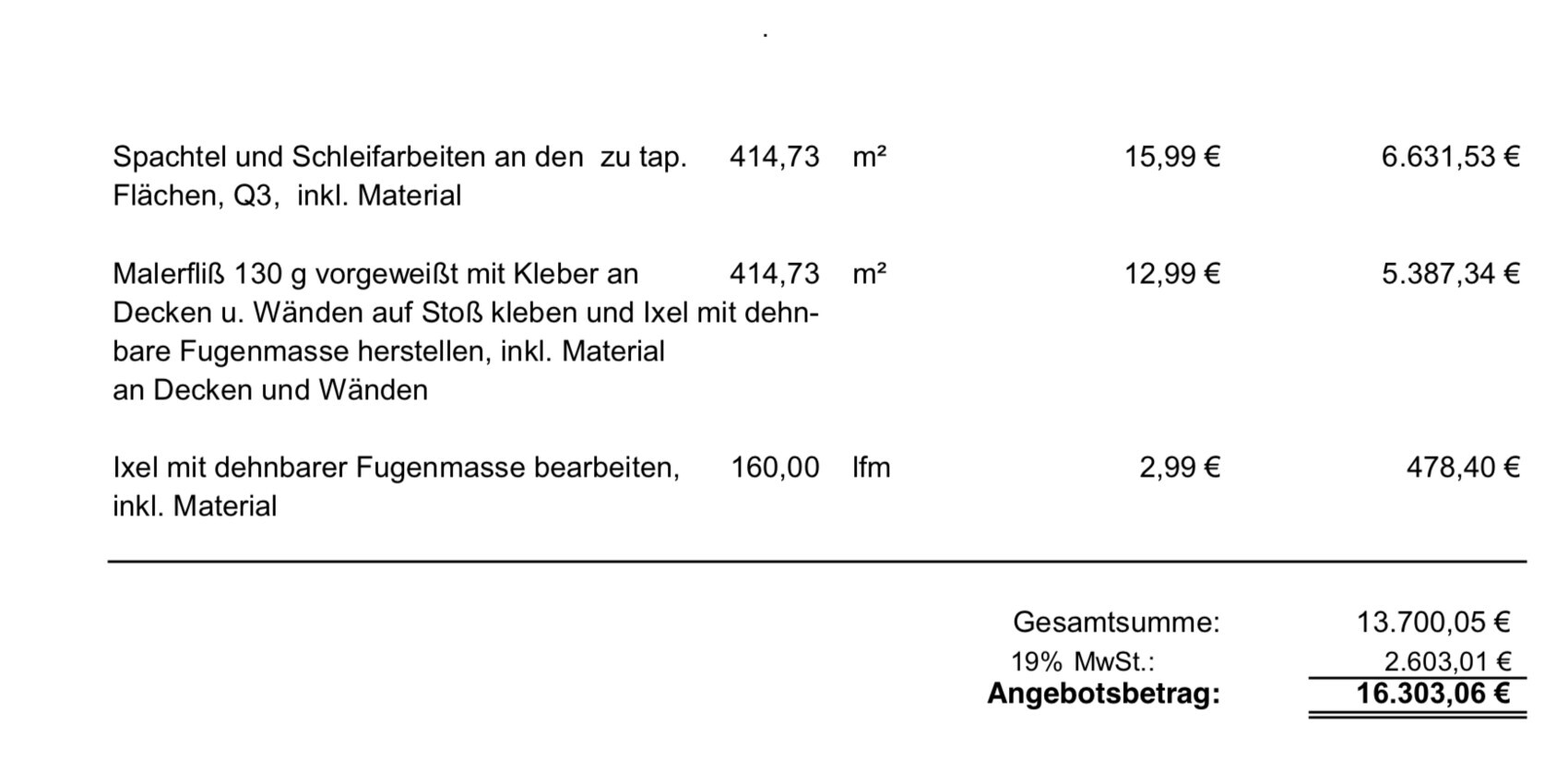

Die Trockenbauer sind bald fertig und nach dem Fliesenleger können wir uns um Maler- und Bodenarbeiten kümmern. Dementsprechend haben wir uns ein Angebot eingeholt. Dieses liegt leider weit über unserem Budget (über 16.000€). Das Angebot umfasst Abdeck- und Abklebearbeiten, Grundierarbeiten, Spachtel- und Schleifarbeiten und Malervlies.
Das Malervlies wollen wir nun weglassen, da uns eine perfekte glatte Oberfläche nicht so wichtig ist und die Kosten dafür recht hoch sind. Doch auch ohne diesen Posten sind wir noch bei über 10.000€. Die Spachtel- und Schleifarbeiten schlagen auch ganz schön zu Buche. Die würden wir uns ja vermutlich sparen, wenn wir auf die Q2 Wände Raufasertapete aufbringen, oder sehe ich das falsch?

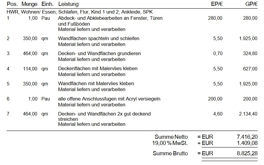

Der Preis wundert mich etwas. Bei uns kostet der komplette Bungalow (140qm bei 2,72m Deckenhöhe) mit Spachteln, Malervlies und 2x Malern unter 9.000 € brutto. Da ist natürlich auch gleich das Abkleben, etc. dabei. Wir werden uns Vorort entscheiden ob wir Malervlies nehmen oder nicht. Der Maler will uns ein Beispiel mit und ohne geben. Denke aber das wir in der Ankleide, Speisekammer und dem Hauswirtschaftsraum-Raum auf Malervlies verzichten werden.

Unsere Angebot lagen auch in dem Bereich 15-20k (NRW).
@MiCasa
Wir haben auch Q2 übergeben bekommen.
1x gespachtelt, dann geschliffen, dann nochmal lokal gespachtelt und final gestrichen.
Das Ergebnis ist okay. Die 15-20k für Malerarbeiten waren einfach nicht drin.
Ach ja, die Betondecken sind dann mit Malervlies gemacht worden.
