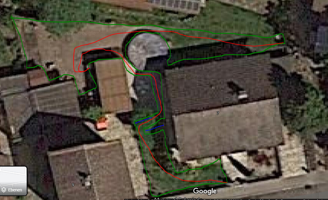

Kurz nochmal zum Thema:
Ich habe noch einmal eine "Zeichnung" angefertigt. Das blaue ist weiterhin ein Sichtschutz, grün BK und rot SK.
Der Bereich zwischen Pool und Garage ist leider nur 78cm und der Bereich oben zwischen Pool und Zaun auch nur gute 80cm, aber da sind noch keine Rasenkantensteine verlegt. Ist die Umsetzung so überhaupt möglich? Es heißt doch, dass ein Korridor von 60cm möglich ist(Gardena smart silent), jedoch soll auch 35cm Abstand zu einer Wand gehalten werden. Wenn schmalere Korridore bspw. mit Husquarna oder anderen Marken möglich ist, wäre das auch ein Thema
