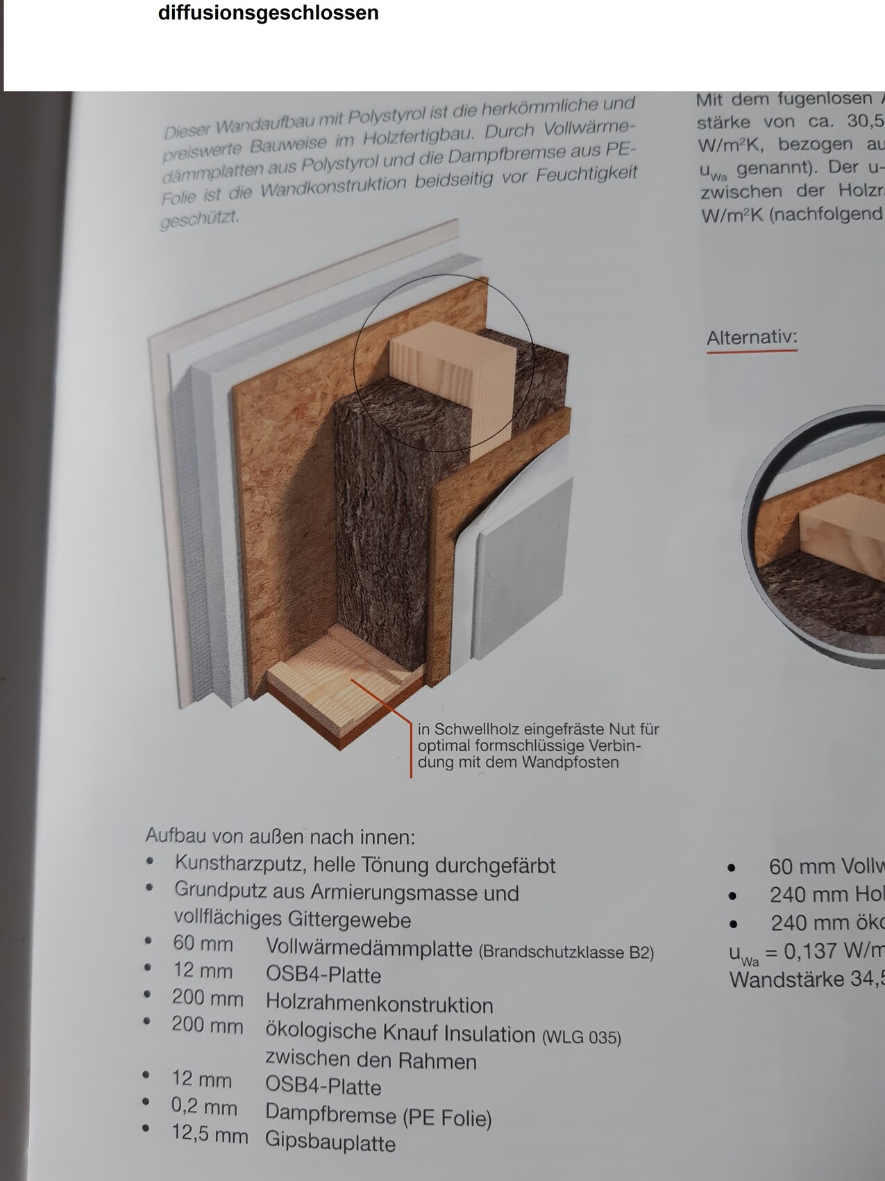

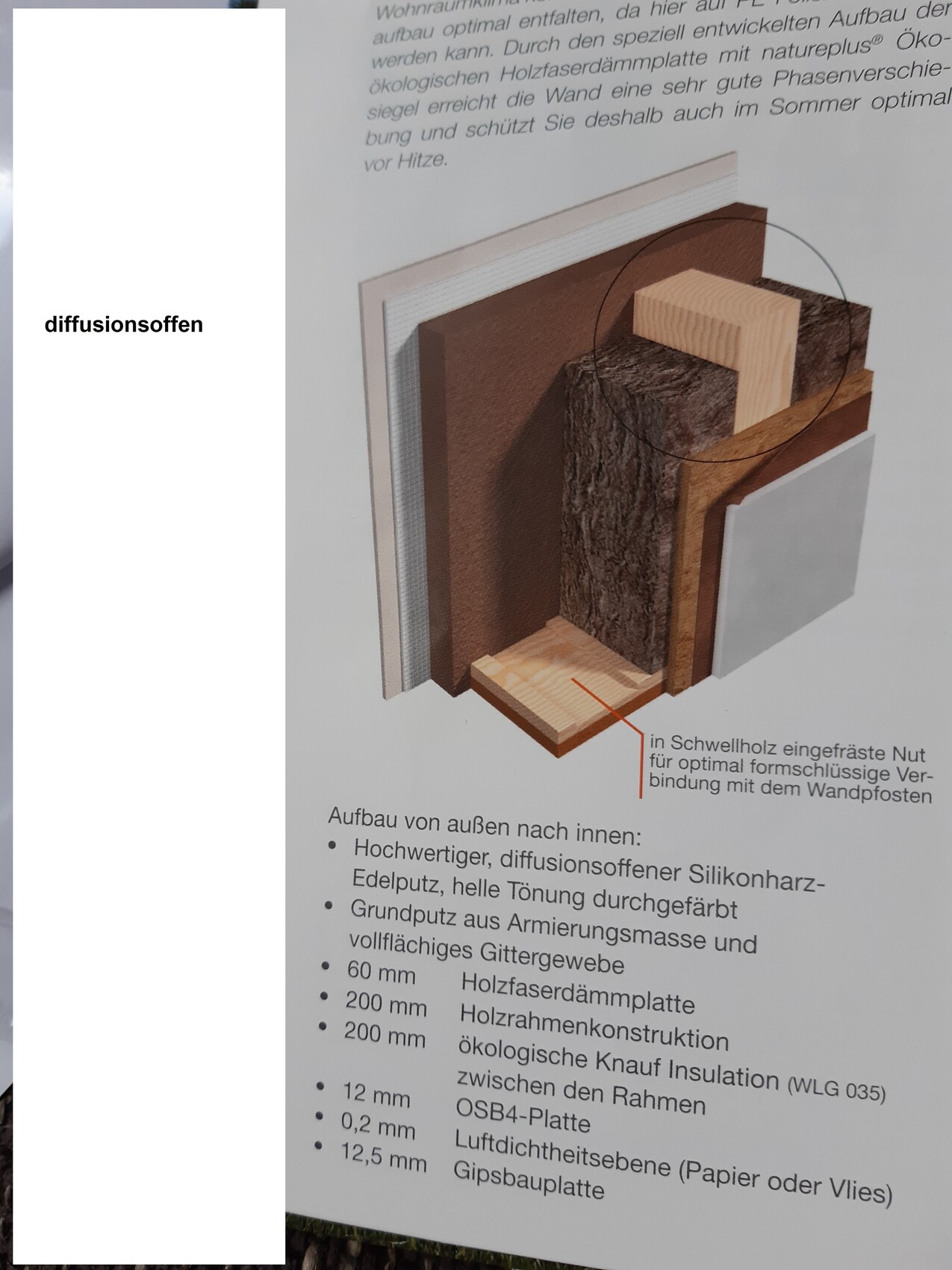

Hierzu würde ich gerne eine Frage stellen: Wir haben bei unserem neuen Haus die Wahl zwischen "diffusionsoffen mit Holzfaserplatte" und "diffusionsgeschlosen mit Polystyrol". (Den genauen Wandaufbau in beiden Fällen kann ich gerne noch nachliefern, falls notwendig.) Der Preisunterschied beträgt 5.440,00 incl. MwSt. für unser 2-geschossiges Haus, 9,40 qm x 9,40 qm.
Ist unsere bisherige Wahl für "diffusionsoffen mit Holzfaserplatte", die wir noch widerrufen können, gut oder können wir auch darauf verzichten?
Wir bauen übrigens ohne Belüftungsanlage.

Danke für Dein Interesse. Die beiden Beschreibungen anbei. Ich habe sie aus den Bauleistungsbeschreibung abfotografiert und hoffe, dass ich damit keine Urheberrechte verletze.
Querschnitt einer Wandkonstruktion mit Dämmung, OSB-Platte und Holzrahmen
Querschnitt eines diffusionsoffenen Wandaufbaus mit OSB-Platte und Dämmung.
Nicht diffusionsoffen mit Lüftung macht EXTREM viel mehr Sinn als diffusionsoffen ohne Lüftung. Mindestens ein Abluftmotor im Bad müsste es bei mir unbedingt sein.

Ich würde eine hinterlüftete Vorhangfassade bevorzugen.
Und OSB an den Stößen verklebt gilt glaube ich auch nicht mehr als diffusionsoffen. Aber da kann vielleicht eine richtiger Experte genaueres sagen als ein Laie der bauen läßt.
