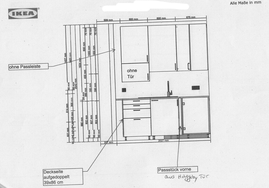

Hallo alle zusammen,
wir haben eine IKEA Metod Küche bestellt und der Mitarbeiter im Einrichtungshaus hat fleißig Deckseiten dazu bestellt. So eine Deckseite verdeckt ja auch den Spalt zwischen Befestigungsschiene und Korpus wenn ich das richtig verstanden habe.
Wird dadurch dann die Luftzirkulation ein bisschen eingeschränkt? Wir ziehen in ein Neubau wo noch Restfeuchte in den Wänden ist darum frage ich.

Nein, die Deckseite hält den gleichen Abstand wie der Schrank. Muss man halt aufpassen, dass man an der Wand nicht zu nah dran geht, sonst fehlt das auch vorn!

Danke für die Antwort! Bedeutet das, dass die meisten Leute den Spalt zwischen Wand und Schrank einfach nicht verdecken?
Und noch eine Frage, ich lade mal ein Bild hoch vom Ikea Küchenplaner. Mir ist nicht ganz klar was der Mitarbeiter von Ikea da mit den Deckenseiten gemacht hat. Links ist ein "Wandstummel" und durch eine Übertiefe Arbeitsplatte ragt der Unterschrank über den Wandstummel heraus. Der Hängeschrank aber nicht. Hat er deshalb oben keine Deckseite gemacht? Passleisten wollten wir nicht, der Platz soll frei bleiben.
Und was bedeutet genau "Deckseite aufgedoppelt" bei den Unterschränken? Welche Funktion hat das?

Kann leider das Bild nicht sehen in Tapatalk. Mit den Deckseiten muss man echt gut aufpassen und den Planer hinterfragen. Wie man z.b. einen Wandschrank an eine Unterschrankzeile anbindet. Gern schlägt Ikea Dir vor, eine Deckseite an den Wandschrank zu bauen auf die komplette Höhe. Ich finde, dass sieht aber dann nicht gut aus, weil die Deckseite dann "unten" die Unterschranksymetrie stört. Wenn man darauf nicht achtet, ist die Arbeitsplatte dann nicht breit genug und endet zu früh. Kannst PM schicken, dann kann ich Bilder von meiner Lösung schicken.
Ach ja, die Deckseite ist nicht tief genug, um bei Verwendung der Abstandshalter die Fuge zwischen Wand und Schrank zu schließen.
Das ist dann aber auch der Vorteil, dass das alles hinterlüftet ist.

Ich würde je vier <-- 60er--> Schränke verbauen, das wirkt nicht so eingequetscht als wie mit den grossen 80er.
Das Loch wo die Küche rein soll misst ja gemäß dem Plan 2.51M, da passen 4x60cm, und eine 11cm Blende.
Und oben dafür außen nur 2 60cm hohe Schränke, mittig 2 mit 60cm breite u. 40cm Höhe, und Horizontaltüren. Denn bei 2.51m Raumhöhe braucht man bei so hohen Oberschränken wie auf dem Plan um die obersten Tablare zu erreichen schon eine Leiter - oder sehr lange Arme!
Wenn die ganze Küchenzeile versenkt ist werden keine Deckseiten benötigt, das ist doch quatsch. Deckseiten braucht man nur wenn der letzte Korpus freistehend ist damit das Dekor der Küche das selbe ist wie das der Fronten.
Die für die restlichen 11cm nötigen Passleisten und Blenden lassen sich z.B. bei Küchenfront24 auf das benötigte Mass (und Design) bestellen und Du hast eine ästhetische, glatte Küchenfront.
Mit durchgehend gleichmässigen! Spaltmassen.
Auf dem Plan schaut das aus wie gewollt aber nicht gekonnt.
Wegen der Luftzirkulation - ich nehme mal an damit ist die für den Ofen gemeint - würde ich eine belüftete Sockelblende einbauen.
