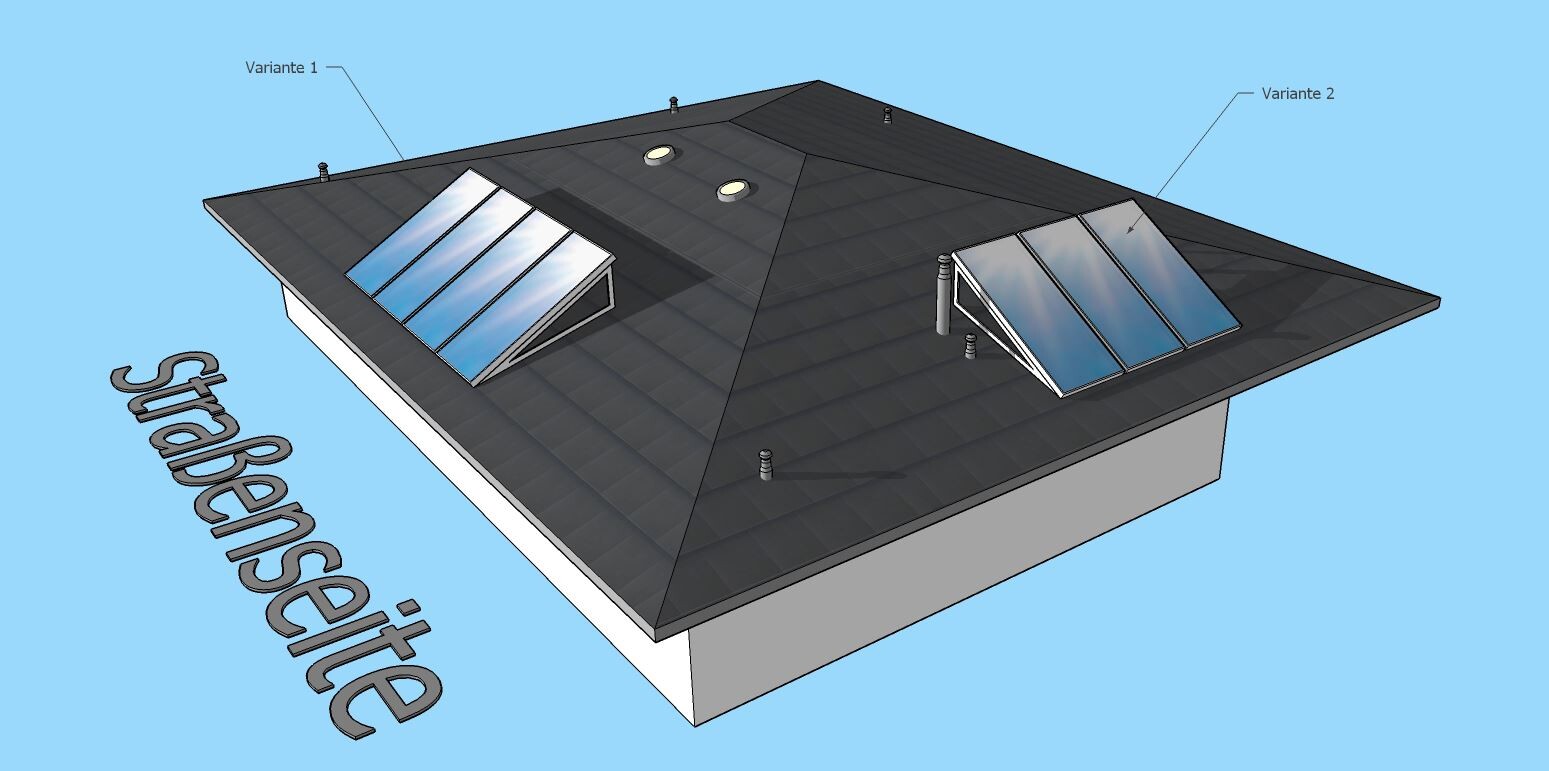

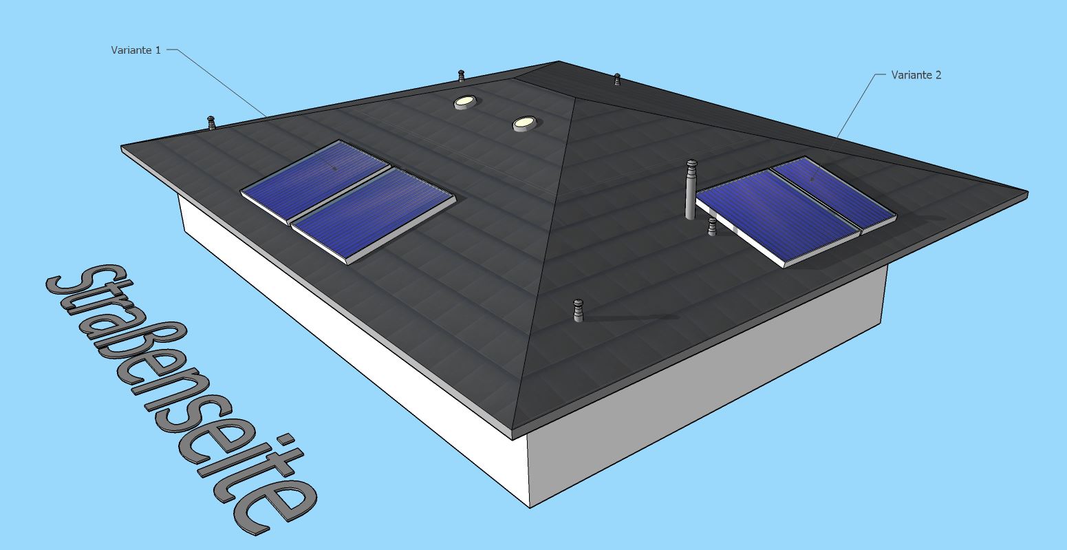

Es gibt vier Optionen für die solarkollektoren. Siehe Anlage. Die Flachkollektoren kommen aus meiner Sicht überhaupt nicht in Frage, auch wenn sie günstiger sind.
Zur Straßenseite würde ich sie auch nicht unbedingt machen, so dass eigentlich nur eine Variante übrig bleibt.
Dach mit dunklem Flachdach, zwei schräge Glas-Dachfenster; Varianten 1 und 2, blauer Himmel
Dach mit zwei PV-Solarmodulen, Varianten 1 und 2, blaue Solarpanels auf grauem Dach.

Aufständerung sieht schei*e aus, soviel ist mal klar.
Wollen die aufständern weil es effektiver wäre oder weil es gemacht werden "muss", weil die Anforderungen sonst nicht erfüllt werden?
Ich würd ich den ineffizienten, aber optisch ansprechenden Weg wählen, und den Mist einfach abschreiben.
Die Alternativen kommen dich teurer. Oder du baust ne Luft-Wasser-Wärmepumpe mit den bekannten Vor/Nachteilen.

Eine Luft-Wasser-Wärmepumpe baue ich auf keinen Fall. Warum sollte ich das tun, wenn auch eine Sole Wärmepumpe geht?
Ich werde vielleicht am Montag mal beim Bauamt anrufen und nach einer Ausnahmegenehmigung fragen, um auf Solar zu verzichten.
Ob man aufständern muss weil es gemacht werden "muss" oder weil es effektiver ist, da muss ich mal nachfragen. Das Aufständern kommt keineswegs in Frage. Zumal der Installateur auch sagt, wenn es stürmt, dann fliegen öfter die Dinger aus der Verankerung.
Ich vermute mal, dass selbst wenn unaufgeständerte Flachkollektoren möglich wären, das Ganze trotzdem unwirtschaftlicher wäre als die teureren Röhrenkollektoren einzusetzen. Ich denke, es läuft auf die Röhrenkollektorlösung hinaus. Die sieht so aus, wie ich das am Anfang dachte. Flach auf dem Dach aufliegend. Interessant, wie viel teurer die sind.
