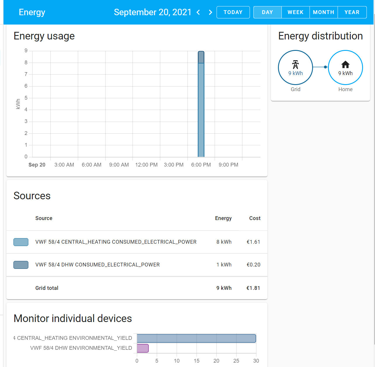

micric3
21.09.21 12:16
Solltet ihr im Neubau mit einer Vaillant Kombination liebäugeln, BAFA nicht vergessen und auch ein VR700/VR921 Internet Module verbauen lassen. Somit kann man die Luft-Wasser-Wärmepumpe und Kontrollierte-Wohnraumlüftung in die Hausautomatisierung einbinden.
Energiemonitor-Dashboard mit Balkendiagramm der Nutzung, Verteilung 9 kWh Grid/Home.
netuser
21.09.21 12:33
@micric3
Ist das Modul nur für die Hausautomatisierung bzw. mobile Steuerung gedacht oder auch für die Anbindung an die Photovoltaikanlage bzw. der Kommunikation untereinander Pflicht? Weißt du da ggf. mehr?
