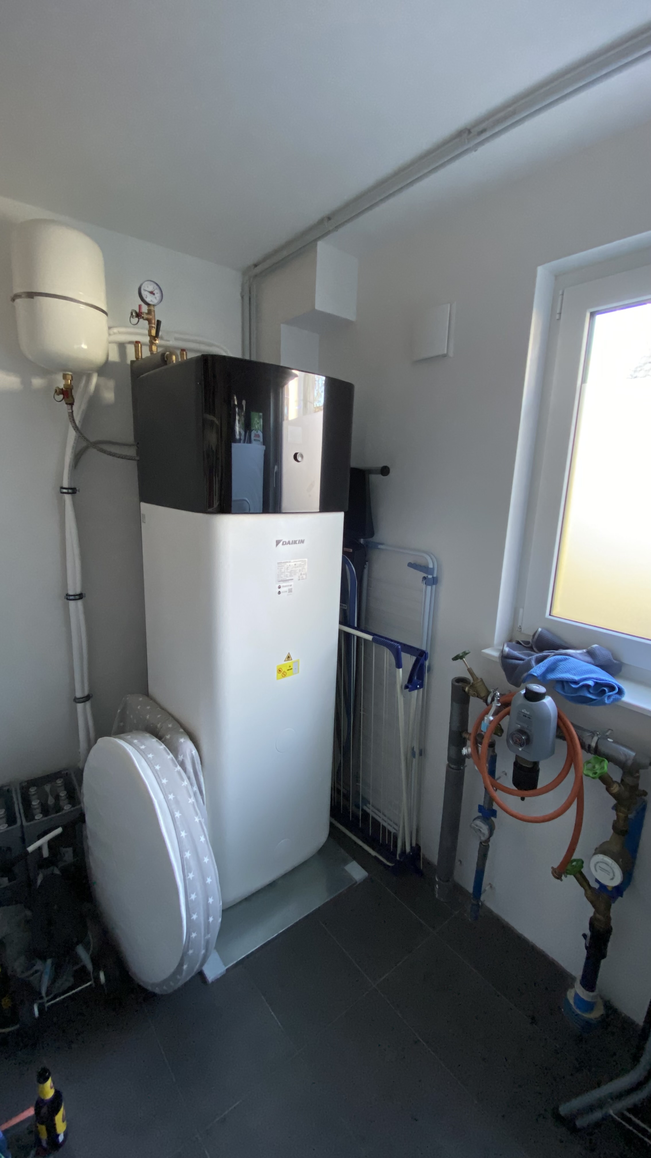

So bei uns kam nun raus, dass die unteren Regler im Heizkasten nicht für die individuelle Temperaturvergabe eingestellt waren. Die Heizung lief also in allen Räumen die ganze Zeit auf Volllast. Der Volumenstrom, ich glaube das hieß, wurde ebenfalls angepasst. Ich werde das ganze nun beobachten und ggf. nochmal nachjustieren.
Alessandro
06.10.21 10:28
mach mal ein Foto von der kompletten Heizungsanlage im Hauswirtschaftsraum/Keller und stell es hier ein.
Ein Thermostat (egal ob digital oder analog) öffnet bzw. schließt den Heizkreis für den jeweiligen Raum nur. Du hast also entweder warmes Wasser, das durch den Heizkreis fließt oder eben kein Wasser das durchfließt.
Deine Luft-Wasser-Wärmepumpe erzeugt einen Wasserdurchfluss (meistens in L/min). Das ist die Wassermenge die aus dem Rücklauf zur Wärmepumpe geführt wird um wieder aufgeheizt zu werden und als Vorlauf zum HKV fließt. Bei mir sind das zB. 1200L/min.
Eine Luft-Wasser-Wärmepumpe braucht einen Mindestwasserdurchfluss um zB. bei Minusgraden den Wärmetauscher abtauen zu können.
Wenn du jetzt durch die Thermostate zu viele Heizkreise (also den Durchfluss) "abwürgst", dann presst die Luft-Wasser-Wärmepumpe das Wasser gegen den HKV, der die Menge an Wasser nicht aufnehmen kann. Kannst du dir bildlich so vorstellen, als würdest du den Wasserschlauch im Garten bei vollem Durchfluss zudrücken. Die Wärmepumpe geht auf Störung.
Ich habe mich auch lange damit auseinandergesetzt um die Hydraulik in den Griff zu bekommen. Denn für en Heizungsbauer zählt nur eins: Dass es warm wird im Haus.
Bei mir hängt noch ein zweiter Puffer in der Hydraulik um dem "Abwürgen" des Durchflusses entgegen zu wirken. Das ist nicht optimal bezügl. Effizienz, KANN aber bei richtiger Auslegung den Betrieb der Wärmepumpe schonen.
_
_Ugeen_
06.10.21 10:33
Technikraum mit Daikin Warmwasserboiler, Ausdehnungsgefäß, Rohren und Fenster.
Danke für die Hilfe. Ich hoffe das Bild ist ausreichend. Solltest Du weitere Bilder oder Einstellungen benötigen sag mir Beschied.
