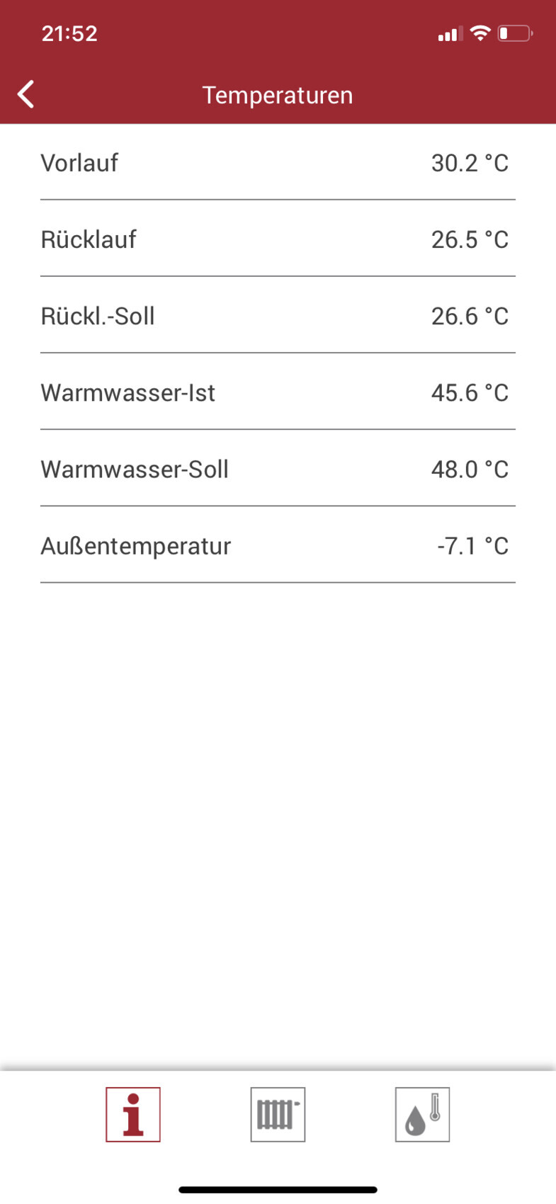

halmi
08.02.21 21:53
Bei uns war der heizstab noch nie aktiv, unser Wärmepumpe soll bis -22 ohne auskommen. Glaube -16 oder -17 Grad war bis jetzt das Maximum.
Stromverbrauch heute ~20 kWh.
Temperaturübersicht in einer App: Vorlauf 30.2°C, Rücklauf 26.5°C, Außentemperatur -7.1°C.
