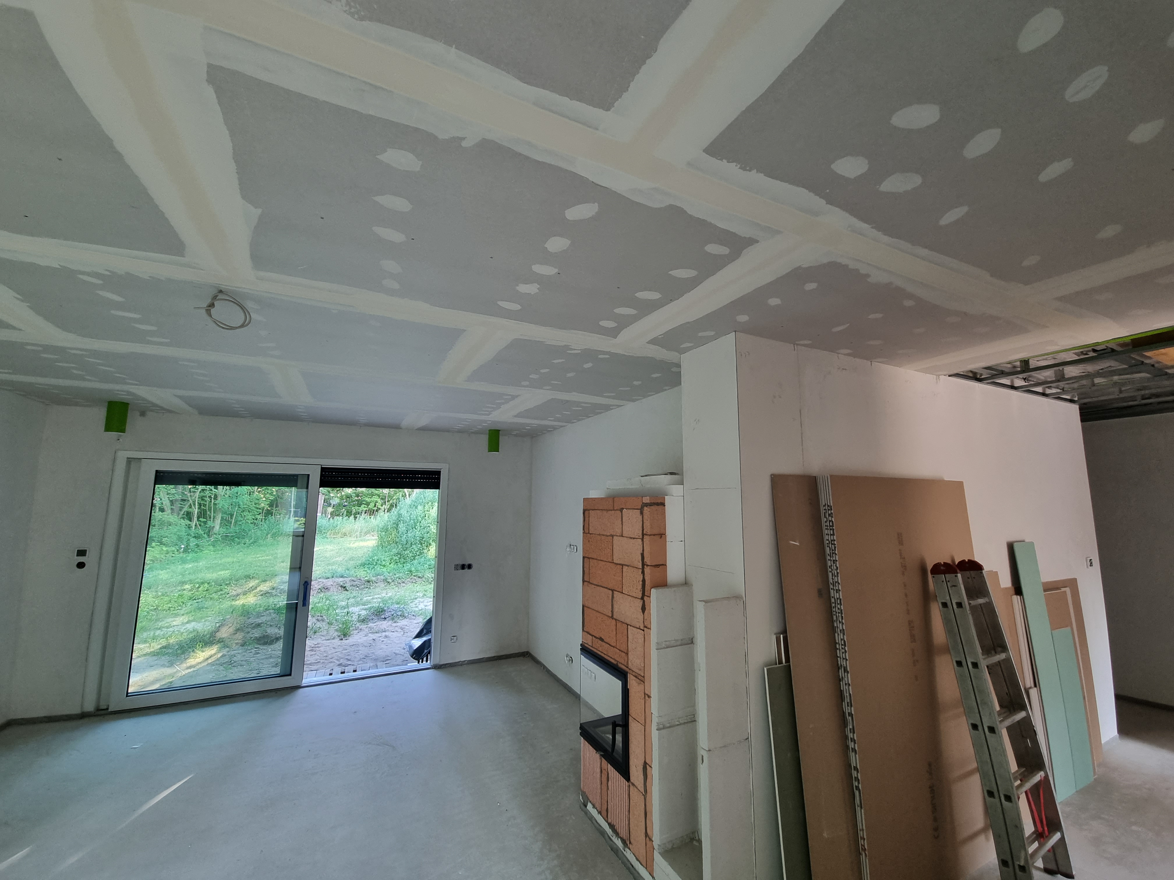

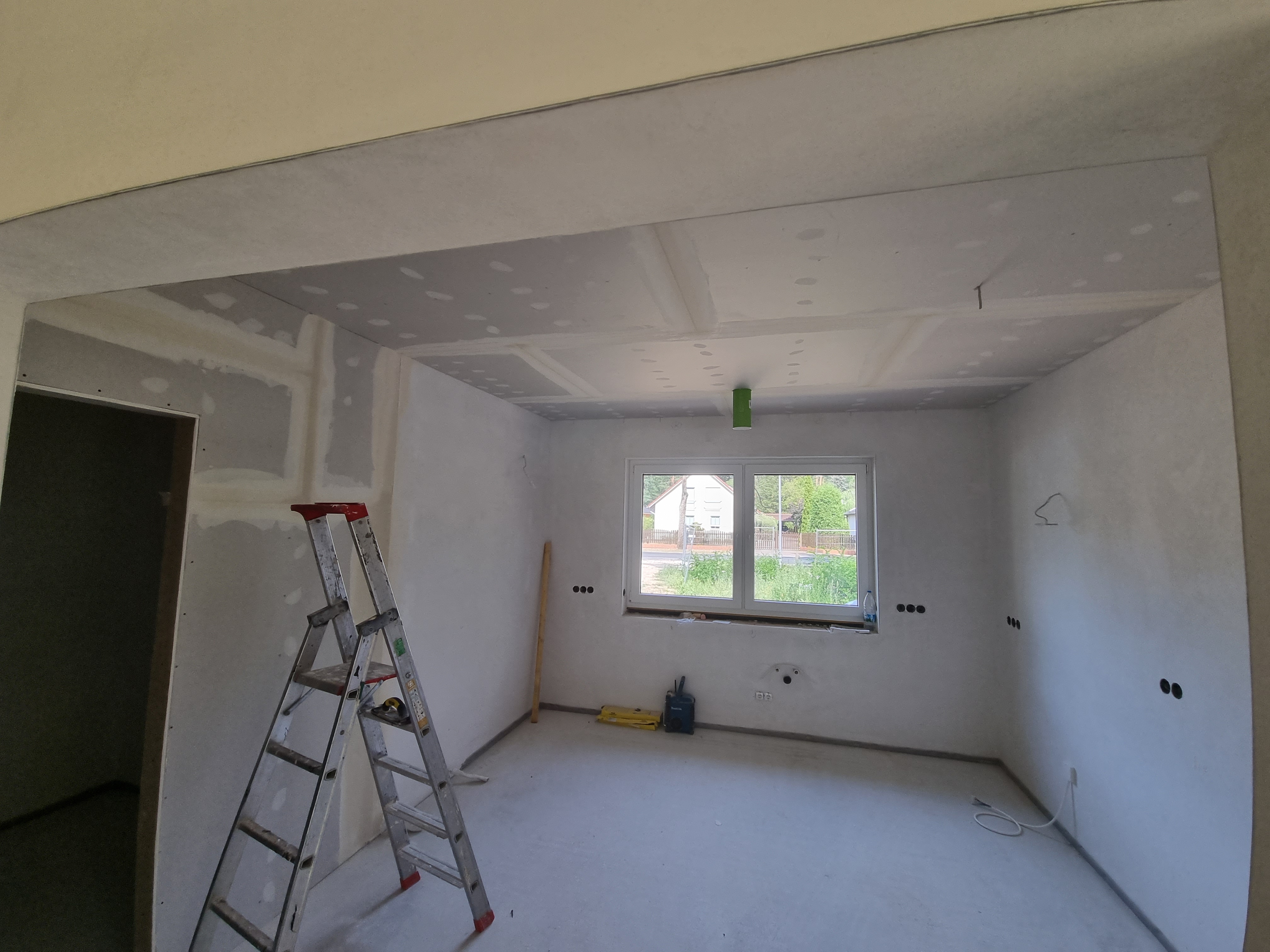

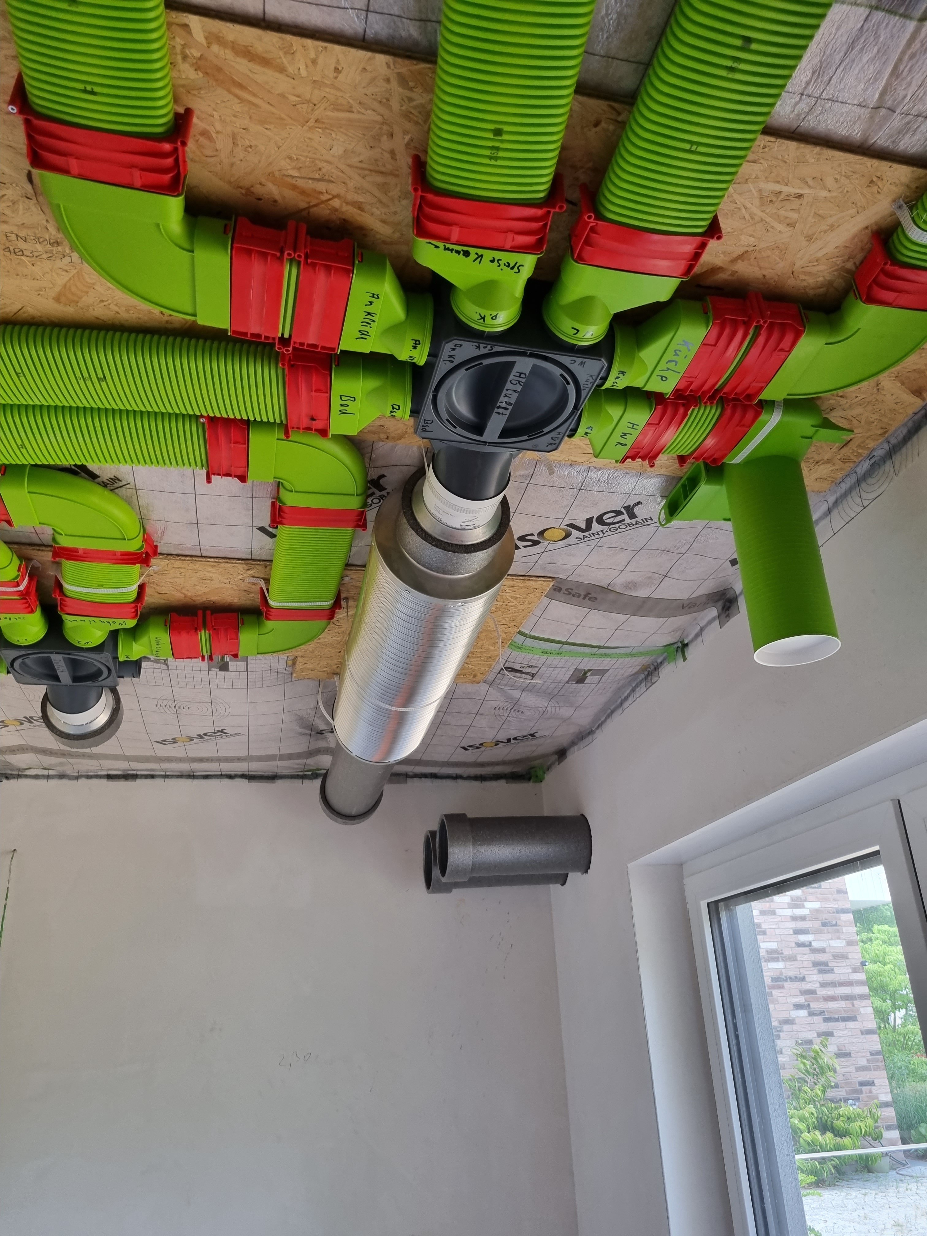

Neubau202227.07.22 09:40Bei uns werden die Rohre der Kontrollierte-Wohnraumlüftung unter der Decke verlegt. Nimmt in den Wohnräumen ca. 12 cm Höhe weg, dafür haben wir aber auch ein Stein mehr gesetzt, so das wir immer noch auf 2,69m kommen. Hier paar Bilder (die grünen Rohre, die aus der Decke kommen).
