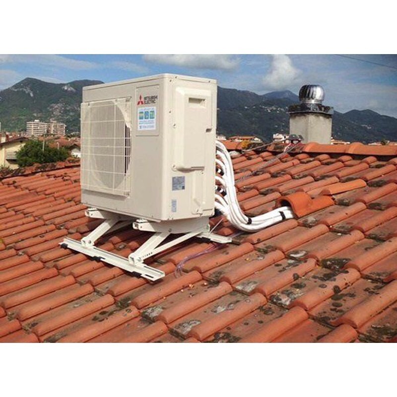

Bei einem Außengerät oberhalb der Innengeräte muss man auch beachten dass eine Ölfalle in die Leitungen gehört aber das wird dann der ausführende Klimatechniker schon wissen.Ölfalle sagt mir nichts, klingt aber so, als müsste das dann der Techniker später beim Einbau der eventuellen Klimaanlage beachten, nicht schon jetzt im Vorfeld einzubauen, oder doch?Mycraft schrieb:
Du kennst die Problematik der Wärmepumpen und der Nachbarn? Nichts anderes ist es. Möglichst natürlich nicht in die Nähe der Nachbarn hinbauen lassen sondern zur Straße oder wo auch immer.Kenne ich nicht so detailliert, weil es für uns nie ein Thema war (kommt in den Keller).Klingt aber nicht so gut und so viele Ausweichmöglichkeiten hab ich leider nicht… Da muss ich nochmal hirnen.
Mycraft schrieb:
Absolut gar kein Problem. Die Konsole(im Winkel verstellbar) und alles was man noch so benötigt ist aber eben etwas teurer als die üblichen zwei Winkel für die Wand.Klingt gut, da das Gerät aber vermutlich nicht liegen darf, sieht es eventuell etwas witzig aus, weil bei der geringen Dachneigung das Gerät vermutlich über den First ragt 😀. (Ist das überhaupt erlaubt?)Dogma schrieb:
Aber es bringt schon was, wenn der Lüfter nicht in Richtung Nachbarn guckt und auch kein größeres Hindernis in Lüfterrichtung hat, weil dort der Schall reflektiert wird.Das spricht dann eher dafür das Gerät unters Carport zu packen und um 90° nach Osten blasen zu lassen, also mit der 2m hohen Mauer wandern zu lassen.Nixwill2 schrieb:
Ölfalle sagt mir nichts, klingt aber so, als müsste das dann der Techniker später beim Einbau der eventuellen Klimaanlage beachten, nicht schon jetzt im Vorfeld einzubauen, oder doch?Ja das muss der Techniker später wissen. Aber für dich schon mal auch, nur dass du es mal gehört hast.Nixwill2 schrieb:
Das spricht dann eher dafür das Gerät unters Carport zu packen und um 90° nach Osten blasen zu lassen, also mit der 2m hohen Mauer wandern zu lassen.Wenn du irgendwo Platz in Bodennähe hast dann immer vorzuziehen, da in jedem Fall günstiger.Nixwill2 schrieb:
Klingt gut, da das Gerät aber vermutlich nicht liegen darf, sieht es eventuell etwas witzig aus, weil bei der geringen Dachneigung das Gerät vermutlich über den First ragt 😀. (Ist das überhaupt erlaubt?)Würde dann in etwa so aussehen:Mycraft schrieb:
[ATTACH alt="tecnogas-dachkonsole-fuer-klimaanlagen-800x480mm-aus-edelstahl-fuer-satteldaecher-11117.jpg"]71970[/ATTACH]Ja genau, nur der eine Moosklumpen unten rechts im Bild wäre bei uns vermutlich ein Stück weiter links 😀.Super gut! Danke für alle eure Ratschläge und Hinweise! Im Grunde genommen ist es ja wirklich nicht viel was es da an Vorbereitung verlangt, aber ich erachte den Vorteil, es direkt verlegen zu lassen, schon als enorm, wenn man sich den Aufwand danach vorstellt!
