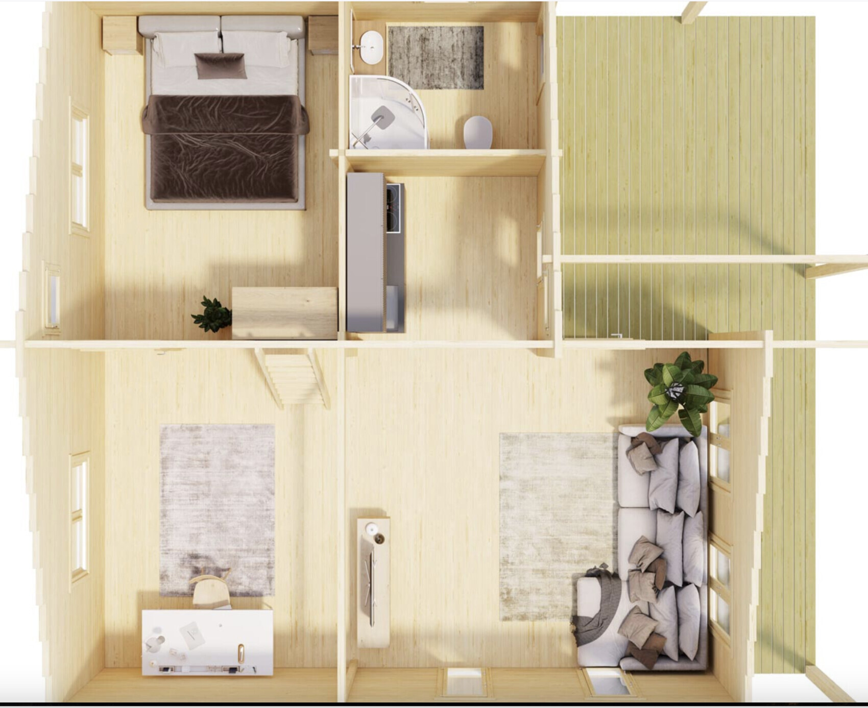

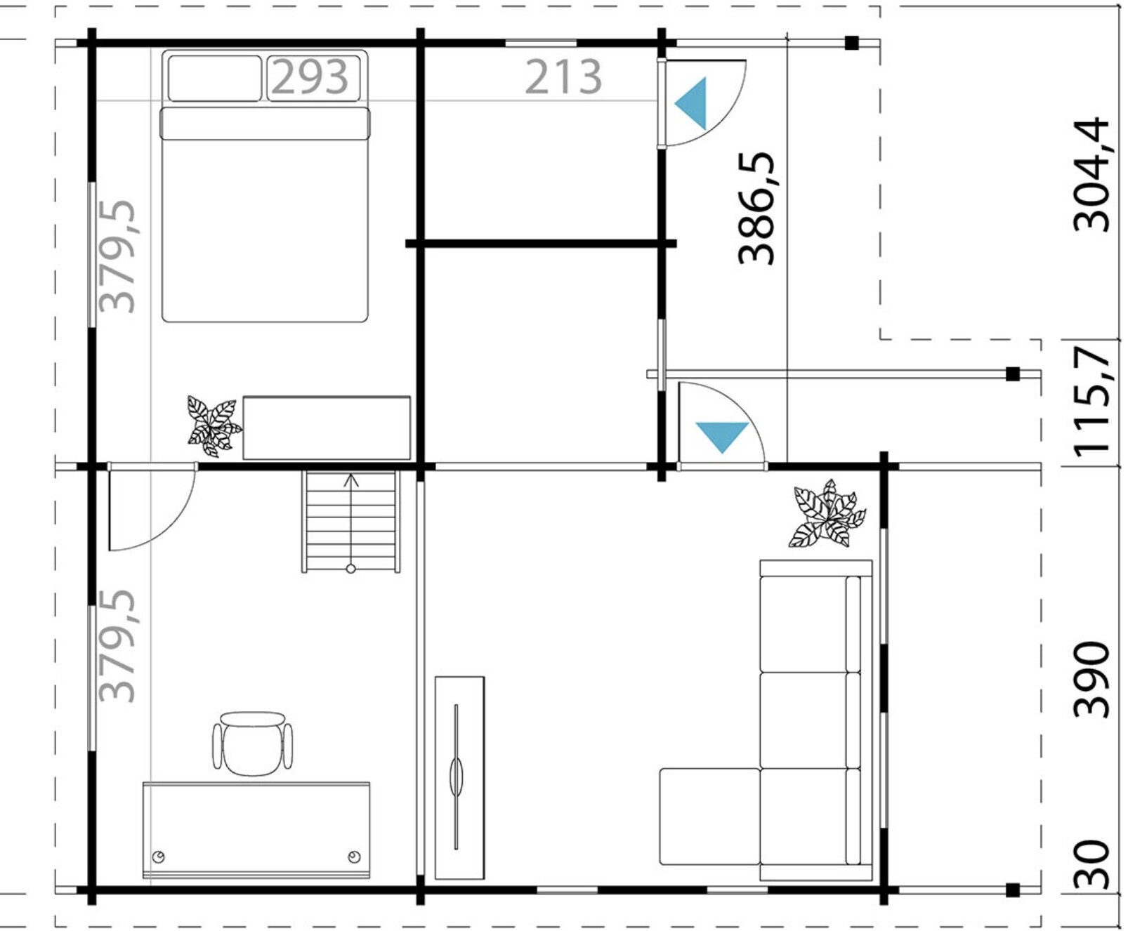

14.03.25 13:47
Ich hab mir gerade mal die Grundrisse angeschaut. In der Infobroschüre ist das Bad nur über die Terrasse zugänglich. Wenn so das Planungsniveau ist, dann macht der Aufbau sicher auch Freude.
