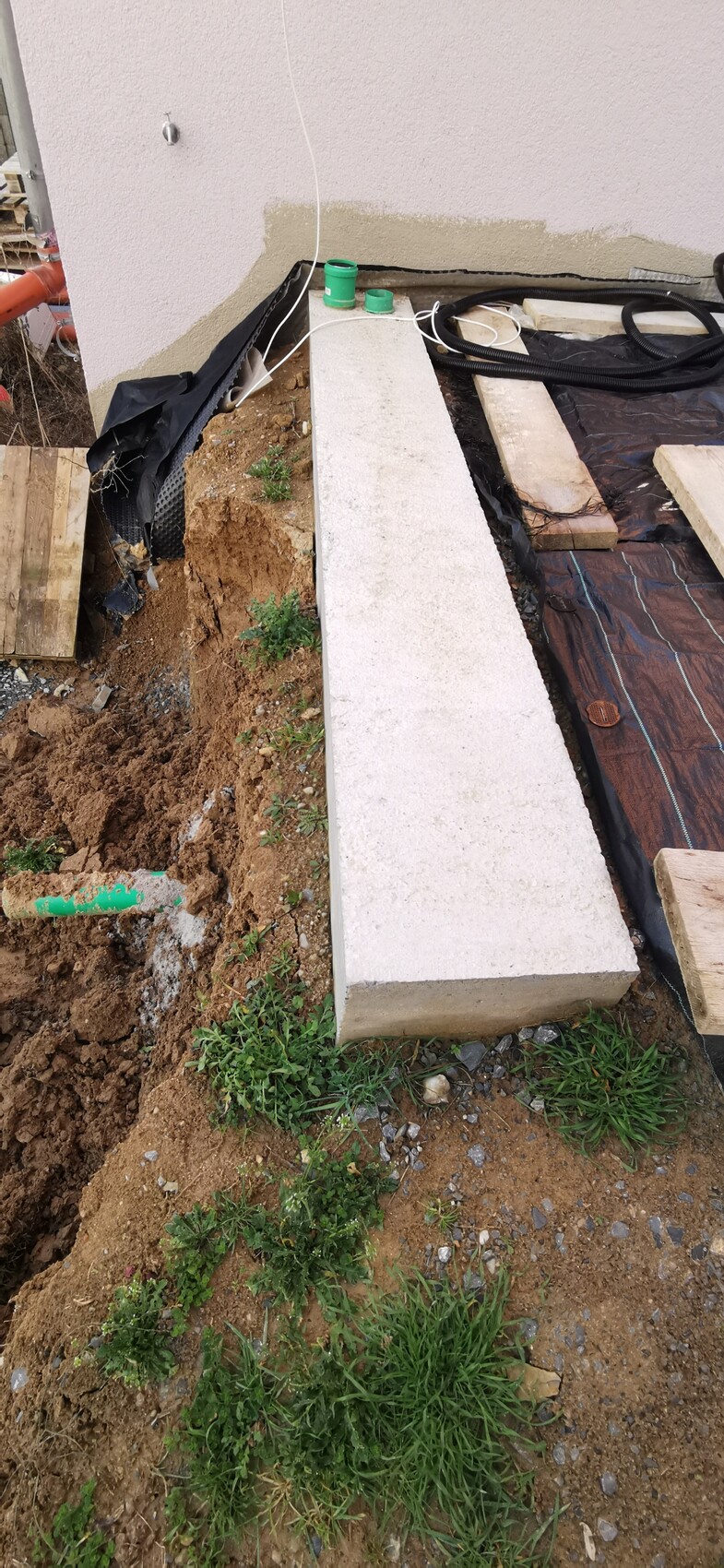

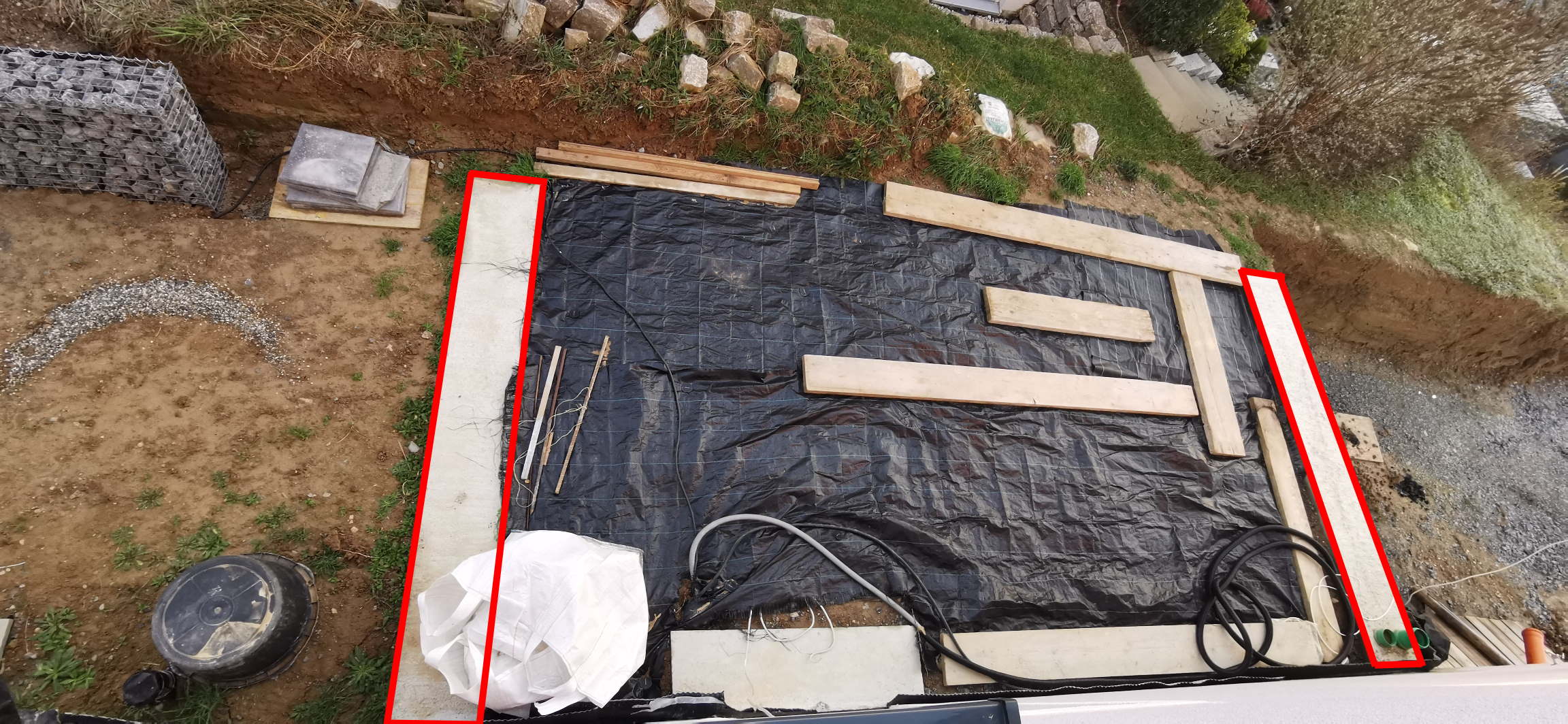

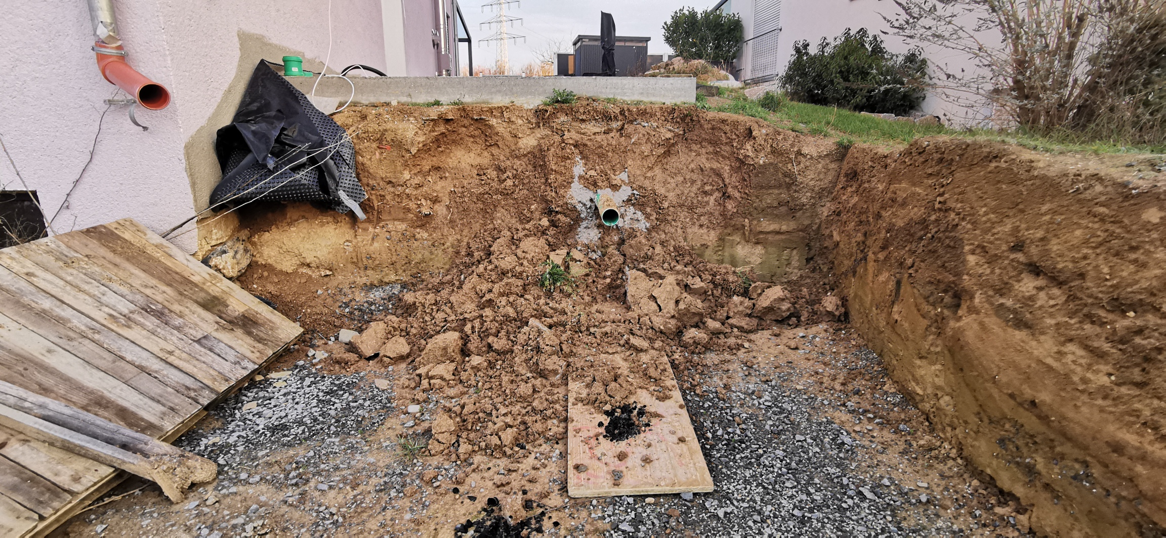

Servus,
unsere Fertiggarage soll geliefert und per Spezialfahrzeug/ Hydraulischem Hubarm auf die zwei Streifenfundamente, welche nach Vorgaben des Herstellers von einer Fachfirma erstellt wurden, gesetzt werden.
Der Höhenunterschied vom Boden zum Fundament beträgt ca. 1,55 Meter.
Nach dem Setzen der Garage wird der Raum sofort mit Schotter verfüllt und verdichtet.
Ich habe nun Bedenken, dass das vordere Fundament bei Belastung rausbrechen könnte, noch bevor es mit Schotter verfüllt wird
Wie seht Ihr das? Gibt es eine Möglichkeit den Hang/ das Fundament abzustützen?
Problem: Das Fahrzeug muss zum Abladen der Garage bis <0,5 Meter vor das erste Fundament fahren können.

08.01.22 12:18
Die Fundamente unter die Enden zu setzen ist aber eine komische Herstellervorgabe.
"Bedenken" würde ich das nicht nennen - eher eine "noch nicht evaluierte Gewißheit". Das hat ja da direkt an der Klippenkante quasi "null Überdeckung" !
In welchem Witzebuch hast Du die Anleitung gefunden ???

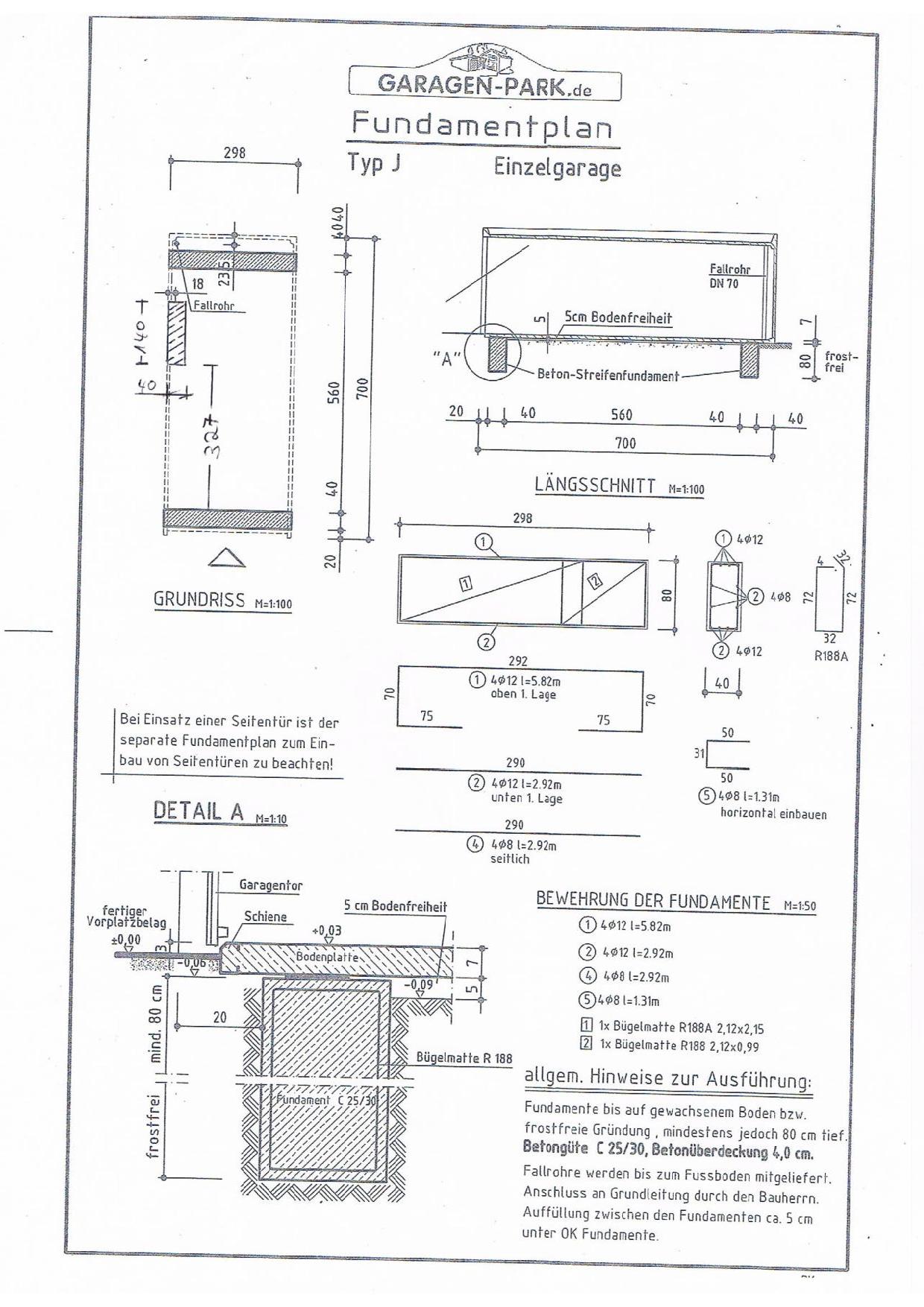

freak223
10.01.22 13:57
Fundamentplan Typ J für eine Einzelgarage mit Grundriss, Längsschnitt und Detailzeichnungen.
Mein Problem bleibt allerdings bestehen...wie bekomme ich die Garage am besten gesetzt ohne das ein Unglück passiert?

Kann man da nicht vorher schon aufschottern? Der Kranwagen fährt doch dorthin wo aktuell das Loch ist und könnte auch auf Schotter fahren, oder sehe ich da was falsch?
Und bleibt der da ohne geschotterte Strecke nicht mit der Garage hintendrauf stecken wenn der Boden nass ist?
Ansonsten...wer hat die Fundamentfirma beauftragt und wer garantiert dass die Vorgaben des Herstellers eingehalten wurden? Wenn das nicht du bist, würde ich es drauf ankommen lassen. Wenn die Last der Garage nur von oben nach unten drückt, dann sollte das auch ohne extra Sicherung halten
10.01.22 14:51
In dem Du Dich an den Fundamentplan hältst, denn gelesen hast Du ihn offenbar nicht. Du hättest m.E. bis mindestens unter den Außenwasserhahn das ebene Gelände fortführen und ab da maximal 75° böschen sollen, das ganze dann VOR dem Setzen der Streifenfundamente verdichten müssen (da jetzt ein paar Krümel Erde dranzuklatschen, ist sinnfrei). Also 1. mindestens das hintere Streifenfundament muß nochmal raus, 2. Herstellung der Geländeoberkante wie vorstehend beschrieben, 3. Verdichten (auch der Böschung !!!), 4. das vordere Streifenfundament in der Ausrichtung kontrollieren und 5. das hintere neu setzen. 0. bis dahin kannst Du die Lieferung schon´mal zurückstellen. Wenn da vorher jemand eine Garage hinstellt - was nur ein unerfahrener Fahrer überhaupt tun wird - dann muß er beim Absetzen die Garage rasch genug loslassen, damit sie den LKW nicht mitreißt. Denn abrutschen wird sie, ob sofort oder nicht, aber ich gehe von ersterem aus (außer ggf. wenn der Boden gefroren ist). Versicherer schauen da genau hin, wie fahrlässig jemand Risiken eingegangen ist. Klartext: der Kladderadatsch bleibt am Verantwortlichen hängen - Bauherr und Bauleiter (jeweils gesamtschuldnerisch, vermute ich). Da wirst Du Deines Lebens nicht mehr froh, und wirst das Haus natürlich gleich mit los.

Vorher höher Aufschottern ist nicht so einfach möglich, da das Lieferfahrzeug die Steigung zur Garage nicht schaffen würde.
Auch darf das Fahrzeug nicht weiter als 0,5Meter vom ersten Fundament entfernt sein.
Einzige Idee die ich hätte, wäre die Einfahrt bis vor das Fundament hoch zu Schottern und zu verdichten und die Garage dann mit einem Kran auf ihre Fundamente zu setzen. Das wäre allerdings mit nicht unerheblichen Mehrkosten verbunden.
11ant schrieb:
...in dem Du Dich an den Fundamentplan hältst, denn gelesen hast Du ihn offenbar nicht...
Dafür wurde eine Firma beauftragt, welche sich mit dem Garagenhersteller besprochen hat. Ebenso wurden die Fundamente bereits von der Garagenfirma besichtigt und abgenommen. Ich bin nicht vom Fach. Das Gelände ging genau bis zum Wasserhahn (0,5m), bevor der letzte Starkregen etwas Erde runtergezogen hat. Böschen bringt mir nichts, da das Lieferfahrzeug dadurch nicht mehr nah genug an die Fundamente kommt und damit die Garage nicht platzieren kann
