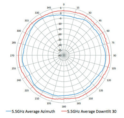

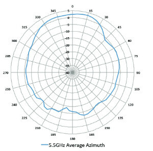

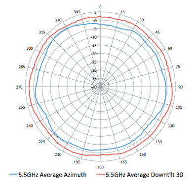

Gudeen.
09.05.21 12:19
Oetzberger schrieb:
Kann ich nicht bestätigen. Ein zentraler hoch hängender Wand Accesspoint pro Stockwerk deckt den kompletten großen Massivbau ab inkl Garten
Das kann für Dich passen, aber generell ist die Auslegung so. Ich habe z.B. einen Wand Accesspoint, mit folgender Ausstrahlung:
Diagramm der 5,5 GHz Antennenstrahlung Azimutabdeckung (Radarplot)
und einen Decken Accesspoint aus der gleichen Serie:
Diagramm eines 5,5 GHz Antennenstrahlungsmusters mit Azimut- und Downtilt-Werten
Wie man sieht, ist die Abdeckung beim Decken Accesspoint in alle Richtungen gleichmäßiger. Das trifft besonders auf 5Ghz zu.
Das heisst natürlich nicht, dass Wand APs schlecht sind oder man damit nie ein Haus abgedeckt bekommt. Nur sind sie meist nicht ideal dafür ausgelegt.
