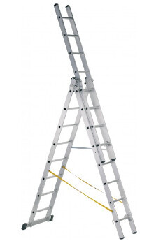

Man müsste Höhe und Abstände wissen. Dann kannst Du beim Verleiher nach einer passenden Treppenhausleiter schauen.
Metall-Faltleiter in A-Form aus Aluminium mit Sprossen und Querstangen

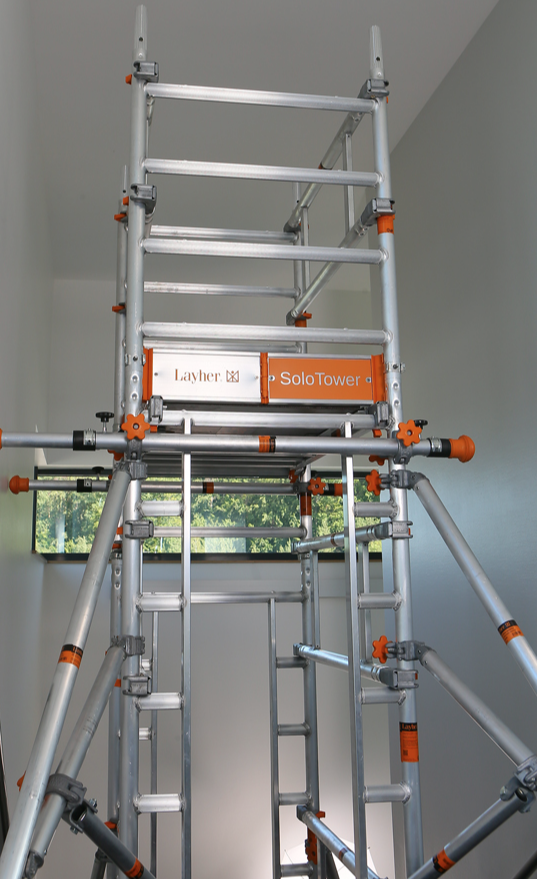

Oder als Gerüst ein Treppenkit leihen:
Aluminium-Gerüstturm mit orange Verriegelungen, Layher SoloTower im Innenraum.

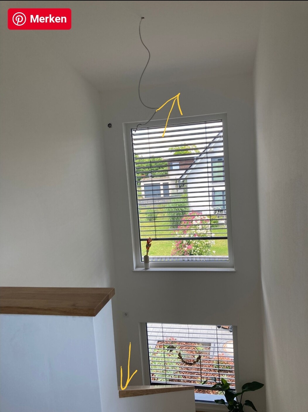

Man kann die Entfernungen schlecht einschätzen. Aber eine größere Leiter an die Wände mit den Pfeilen angelehnt müsste doch reichen.
Heller Innenraum mit Treppe, zwei Fenster mit Jalousien, Vase auf Fensterbank und Pflanze.

Man kann eine Anlehnleiter auch hervorragend an geraden Stufen verkeilen und dann eben gegen die Wand mit den Fenstern. So habe ich das ganze Treppenhaus gestrichen. Die Situation sieht fast genau so aus wie bei mir.

Also das mit den Haltern "freilegen" geht eh nicht. Die wurden in den Stein gehauen und nachträglich wieder verfüllt. Da müsste ich die Löcher "neu" machen udn danach wieder alles neu tapezieren/verputzen etc. Nein Danke.
Hinsichtlich 1-Mann Gerüsten hatte ich auch schon geguckt. Die haben aber meistens nur Arbeitshöhe 4m und vom Erdgeschoss bis oben sind es gute 7,5-8m. Daher auch keine wirkliche Option.
Eine Bohle rüberlegen mit der Leiter auf dem Treppenpodest auf der anderen Seite könnte gehen, kam mir bisher ehrlich gesagt nur zu wackelig vor.
