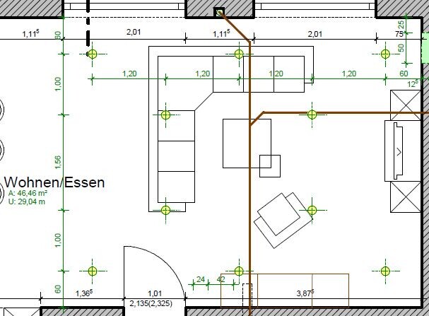

Wir haben in unserem Wohnbereich 10 "Einbauspots" in der Decke.
Hier der Plan:
Die äußeren 6 und die inneren 4 werden jeweils zusammen geschaltet.
In der Regel nutzen wir nur die 6, das macht bei 5 Watt (340 Lumen) und 90° Abstrahlwinkel ausreichend hell und stört auch nicht, wenn man abends mal Fernseh schaut. Zum lesen oder wenn mal gebastelt wird kommen dann die anderen vier zum Einsatz.
Fazit: Ich würde wieder die Einbauspots verbauen.
Über unserem Esszimmertisch haben wir hingegen eine normale Hängelampe. Hier haben wir das Problem, dass der geplante Deckenauslass nicht genau mittig über unserem Tisch ist und wir nun den Tisch etwas verschieben mussten (wir wollten kein Adapterstück).
