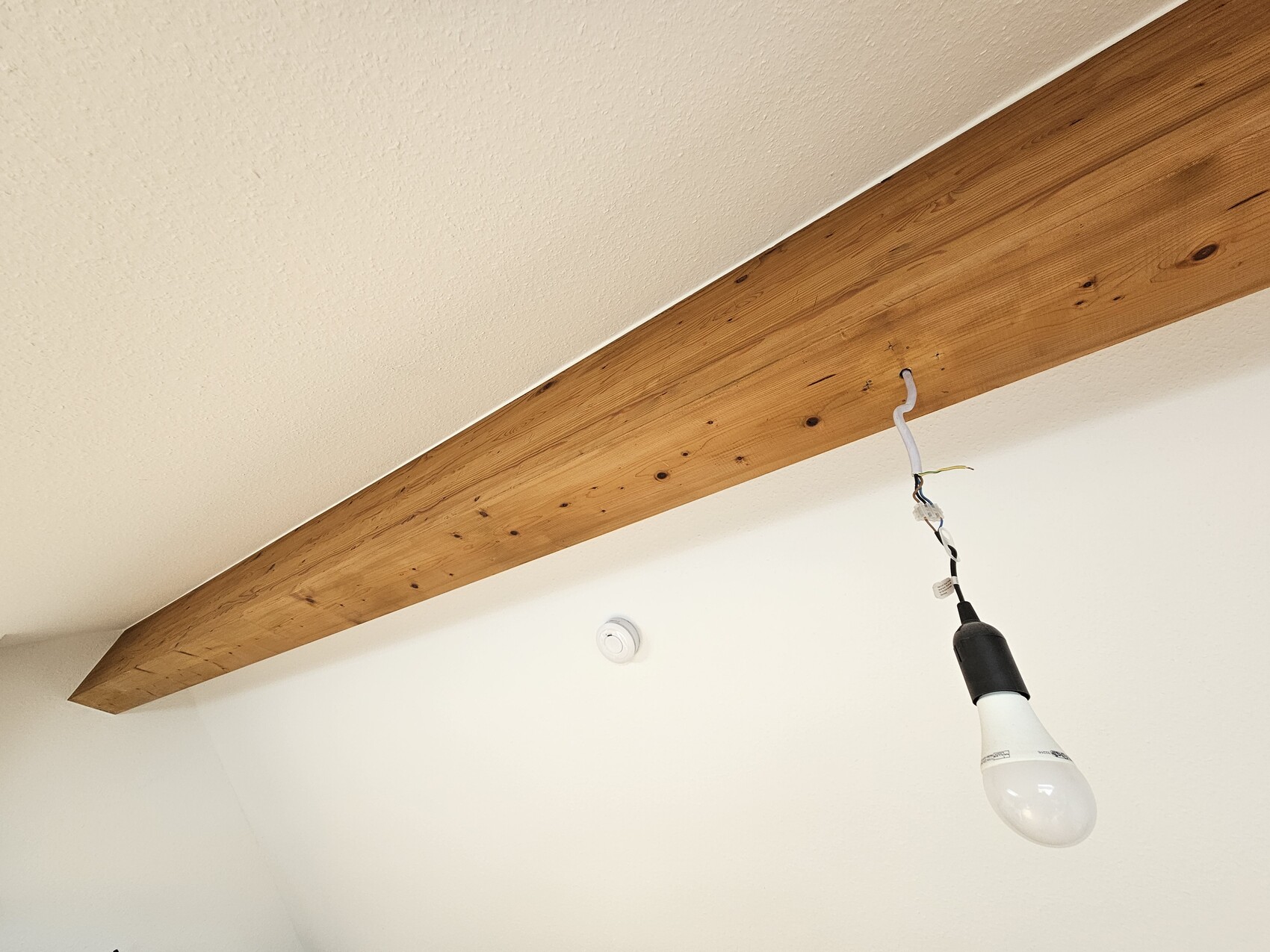

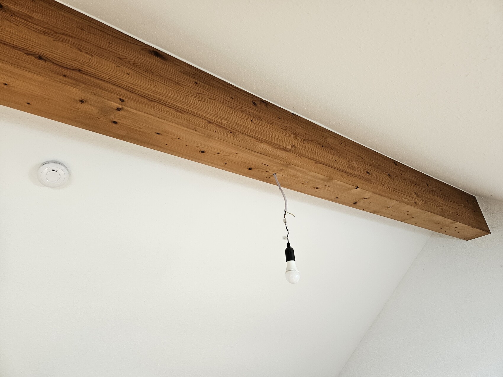

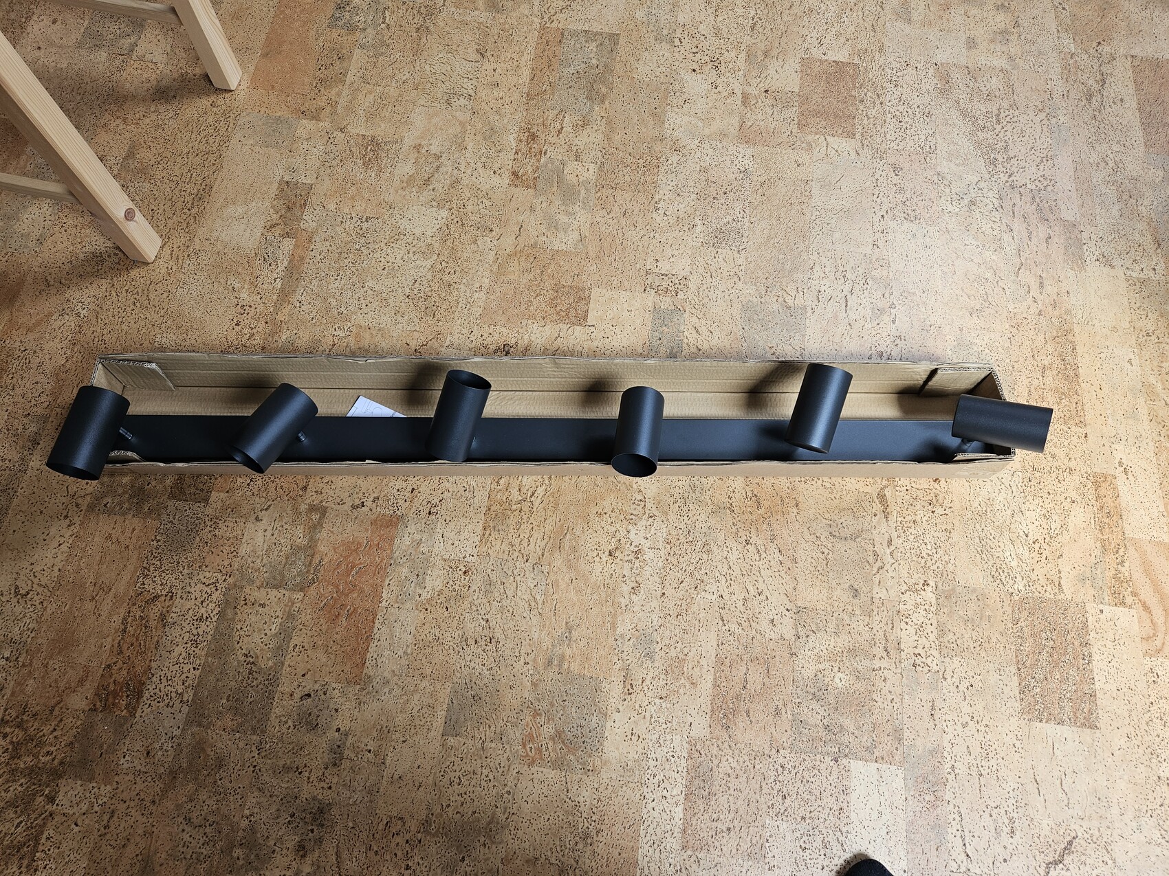

ich bräuchte mal Eure Meinung zu einem Beleuchtungsthema. Wir haben einen ausgebauten Dachspitz, mit einem Mittelbalken. Leider ist der Lampenanschluss nicht mittig, sondern eher Richtung Treppe positioniert. Das Licht bräuchten wir aber im Raum, also eher in der anderen Richtung des Balkens. Ich habe nun eine 6 flammige Leuchte (siehe Foto), die ca. 115 cm lang ist gekauft. Optisch finde ich sie gut, aber trotzdem schaffe ich durch die Position des Lampenanschlusses, selbst wenn ich die Leuchte so platziere, dass dieser am äussersten Rand der Lampe ist grade so, dass dadurch die Lampe etwas mittig am Balken sitzt. Aber das Licht bräuchte ich noch weiter Richtung Stirnseite des Raumes, weil dort auch mein Schreibtisch steht. hat jemand eine Idee, was sich hier am besten eignet? habe auch schon an Paulmann Urail gedacht. das ist so ein Schienensystem, wo man theoretisch eine 2 oder 3 m lange Schiene montieren könnte und dann dort Spots frei platzieren kann. Dass ich dann noch eine Schreibtischlampe benötige ist klar, aber wäre schon gut, wenn der Raum einigermassen ausgeleuchtet wäre.
Noch was: Das Kabel ist 4 adrig...ich denke es sind 2 stromführende Leiter. Warum auch immer... Im Anhang noch Fotos vom Balken und dem Lampenanschluss

Klassisch die Schreibtischlampe oder eine Stehlampe in der Ecke.
Da würde ich nicht mit Strahlern von oben hinten arbeiten, mit denen Du "nur" einen Schatten auf Deinen Schreibtisch wirfst.
Insofern meine Antwort: Schöne Lampe an die Decke für Allgemeinlicht und keine Spots. Dafür dann separates Licht, wo es benötigt wird.

ich würde über die Bohrung im Holz eine Aufputzdose (die gibts auch in braun, beige, teilweise sogar Holzoptik -was deinen vorhandenen Holzfarbton wahrscheinlich nicht treffen wird-) setzen. Aus der Dose heraus kannst du dann beliebig neues Kabel verlegen, bis an die Position die du benötigst. Die vierte Ader kannst du in der Dose dann auch mit einer Klemme einfach tot legen, falls diese wirklich nicht benötigt wird.
