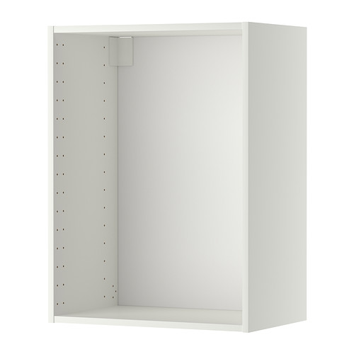

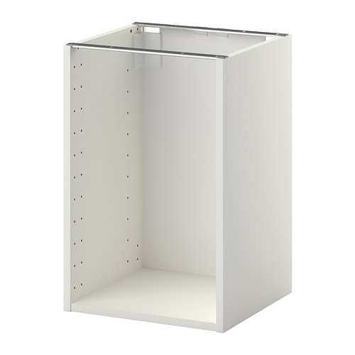

Hallo Leute! Ich interessiere mich für ne Ikea-Küche und habe verstanden, dass man für die sichtbaren Seitenteile der Korpusse Deckseiten braucht. Und da hab ich auch schon das erste Problem! Die Unterschränke haben ja Korpusse von 80 cm Höhe und die Sockel sind 8 cm hoch. Die Deckseiten der 60 cm tiefen Korpusse sind demgemäß passende 80 cm hoch, die der 37 cm tiefen aber 86 cm!
1. Warum?
2. Muss ich jetzt etwa die 86er absägen???
In diesem tollen 3d-Planer gibt es gar keine Deckseiten für diese Schränke, nur Passleisten, habe natürlich versucht, mithilfe des proggies zu gucken, geht aber nicht.
IKEA-Experte 15.11.2015 17:37
1. Weil man sie vor allem für die Oberschränke verwendet.
2. Ja. Oder die anderen in der Tiefe kürzen.
IKEA-newbie 15.11.2015 18:08
Hallo IKEA-Experte, danke für Deine Antwort! Für die Oberschränke? Hm, das passt nur dann, wenn man für die 80er und 100er Schränke Dekorleisten nimmt. Nimmt man 40er oder 60er, hat man geloosed und darf wieder sägen...
Kommt denn die Deckseiten-Breite von 39 cm für Unterschränke überhaupt hin? Denn die Tiefe mit Tür ist bei den Unterschränken 39.4 cm und bei den Oberschränken 38.8 cm bei der Front, die ich will (Ringhult). Ist seitens IKEA gar nicht vorgesehen, dass man auch Unterschränke so hinstellt, dass die Seiten zu sehen sind?
IKEA-Experte 15.11.2015 18:15
Unter- und Oberschrankkorpusse sind mit Schiene beide 376 mm tief.
IKEA-newbie 15.11.2015 18:42
Ja, ohne Türen. Die Türen sind aber 1.8 cm dick.
Die Maßangaben bei IKEA verwirren mich. Kannst Du mir da helfen? Z. B. steht bei Artikelnummer 899.076.40, Front Ringhult:
Breite: 80.0 cm = Gesamtbreite Korpus
Korpus, Tiefe: 37.0 cm = Korpus innen = Breite der Seitenwände, da die Rückwand nur Presspappe ist
Tiefe: 39.4 cm = kann nur mit Tür und Schiene sein, also ohne die Schiene 38.8 cm
Höhe: 88.0 cm
Korpus, Höhe: 80.0 cm
Bei den Oberschränken steht aber als Tiefe 38.8 cm, müsste also analog der Unterschrankangabe auch mit Schiene sein.
Was ist richtig?
IKEA-Experte 15.11.2015 19:43
37 cm ist bloß die Nenntiefe. Da hat wohl jemand Nenntiefe Frontdicke programmiert.
