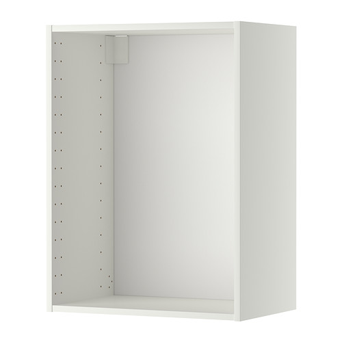

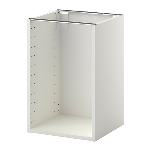

Ah,dann sind alle Schränke ohne Schiene 37 cm plus 1.8 cm bzw. 60 cm plus 1.8 cm tief? Also 38.8 und 61.8 cm?

Guck doch mal diesen:
Weisser Kuechenunterschrank Korpus Ohne Tueren Mit Metallrahmen
Metod
Korpus Unterschrank, weiß
und diesen
Weißes offenes Küchenwandregal mit Lochbohrungen für Einlegeböden
METOD
Korpus Wandschrank, weiß

IKEA-newbie
17.11.15 19:16
Du machst mich fertich...
"Tiefe ohne Aufhängeschiene: 36.6 cm
System, Tiefe: 37.0 cm"
I
IKEA-Experte
17.11.15 20:47
also, Systemtiefe = Nenntiefe = praktische Angabe, die nicht genau den tatsächlichen Abmessungen entsprechen muss. So wie eine Front mit dem Nennmaß 20 x 60 cm tatsächlich 19,7 x 59,7 cm hat.

IKEA-Experte
18.11.15 10:16
hm, ich glaube, ich habe nicht so sehr geholfen. Nenntiefe ist nur das Maß, das man sagt, nicht das tatsächliche Maß.
Tiefe ohne Aufhängeschiene: 36.6 cm Ringhult Front: 1,8 cm 1 mm Spalt = 38,5 cm
Mit Aufhängeschiene 1 cm mehr.
