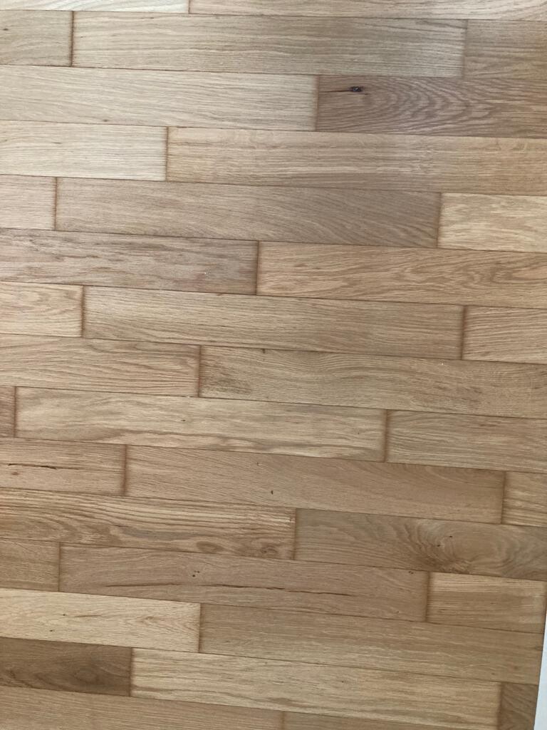

Guten Tag,
Bei uns wurde ein Zweischichtparkett Eiche geschliffen und lackiert. Der Bereich bei den Stössen ist einige Millimeter stark dunkler als die restliche Oberfläche. Die Parkettfirma meint das sei halt "normal". Gibt es dazu hinweise an was das liegen könnte? Ist das wirklich zu tolerieren?
Danke für eure Einschätzung.
Flury

Flury schrieb:
vor 10 Jahren verlegt worden und lackiert gewesen.
Vor der Neu-Lackierung war das nicht so?
Meine Interpretation ist (wie oben schon gesagt wurde): das Holz hat an den Hirnholz-Enden "irgendwas" aufgesaugt und ist dadurch dunkler geworden. Ich bezweifele, dass man da was ändern kann. Vielleicht ändert es sich von selbst mit der Zeit ("verzieht" sich), aber wenn es der Lack ist, wird's wohl bleiben.
Aber mal von einer anderen Seite gesehen: Ich finde die Färbung nicht uncharmant. Es sieht in meinen Augen nicht aus wie: "da ist was schief gegangen". Ich könnte gut damit leben. Es hat was "Natürliches".

Ich finde es auch gar nicht unschön.
Bei Lack gibt sich das wohl nicht mehr. In 10 Jahren dann nochmal schleifen und Ölen lassen.
