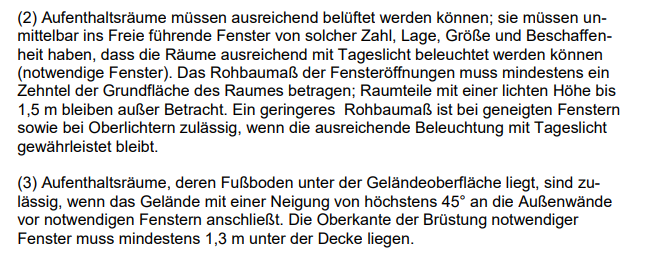

Nachtrag - Neben den Fluchtwegen ist baulich zu beachten:
Textabschnitt zu Belüftungsanforderungen für Aufenthaltsräume und Fenster
Das kostet zu Beginn schon einiges an Kohle, um später Wohnraum im Keller zu generieren (unabhängig von der Ausstattung mit Strom, Heizung Putz usw.). Nachträglich nur bei akuter Platznot umsetzbar, da ausreichend teuer.
