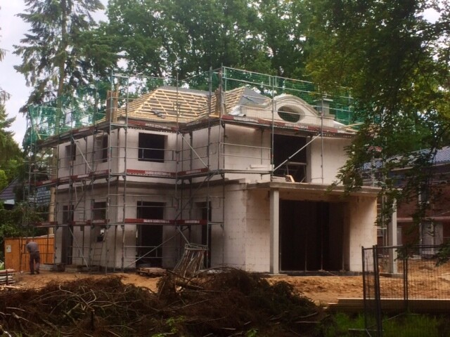

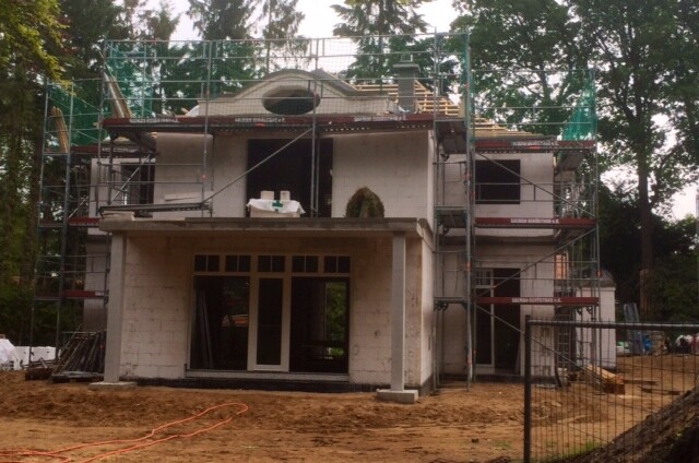

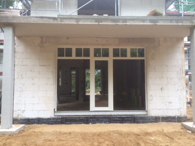

Apropos Fenster.... im EG sind heute teilweise schon unsere Fenster und/oder Teile davon eingebaut worden. Meranti-Holzfenster!
Zweistöckiges Haus im Rohbau mit Gerüst, Glasfronten und offener Baustelle.
Unfertiges Haus mit großen Glas-Türen, weißen Rahmen, Baugerüst und Erdreich davor.
Zweistöckiges Haus im Rohbau mit Gerüst und Dachkonstruktion.
