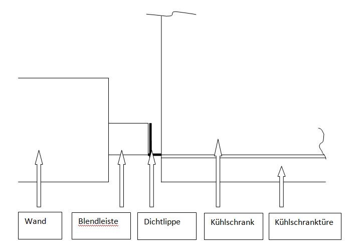

ᐅ Kühlschrank in Wand integrieren
Erstellt am: 02.03.16 11:12
Steffi33
Neige
02.03.16 14:03
Um was für ein Modell handelt es sich denn?
Steffi33
02.03.16 14:20
Es ist ein Panasonic NR-B30FX1
Bauexperte
02.03.16 16:10
Hallo Steffi,
bitte nicht böse sein - aber für dieses "normale" Modell würde ich den anfallenden Aufwand nicht betreiben. Was, wenn Du/ihr euch später mal entscheidet, eine Side by Side-Kombie zu kaufen?
Grüße, Bauexperte
Neige
02.03.16 16:29
Wie @Bauexperte schreibt, mit schon was Aufwand verbunden, kann man aber machen. Ich hab das mal versucht darzustellen, wie es aussehen könnte.
Skizzenhafte Küchenansicht mit Wand, Blende, Dichtlippe und Kuehlschranktuer
02.03.16 17:07
Dann wäre da aber die Blendleiste ggü. der Wand zurückgesetzt - oder, Sigi? Das ergäbe ja auch einen anderen Effekt als die Zarge von der Hauswirtschaftsraum-Tür.
Ehrlich gesagt halte ich das für eine Schnapsidee, noch dazu, wenn man deshalb eine normale Tür niedriger ausführt als im Standard.
Und im nächsten Anlauf paßt dann der 202 cm hohe Stand-Alone nicht in die Nische.
