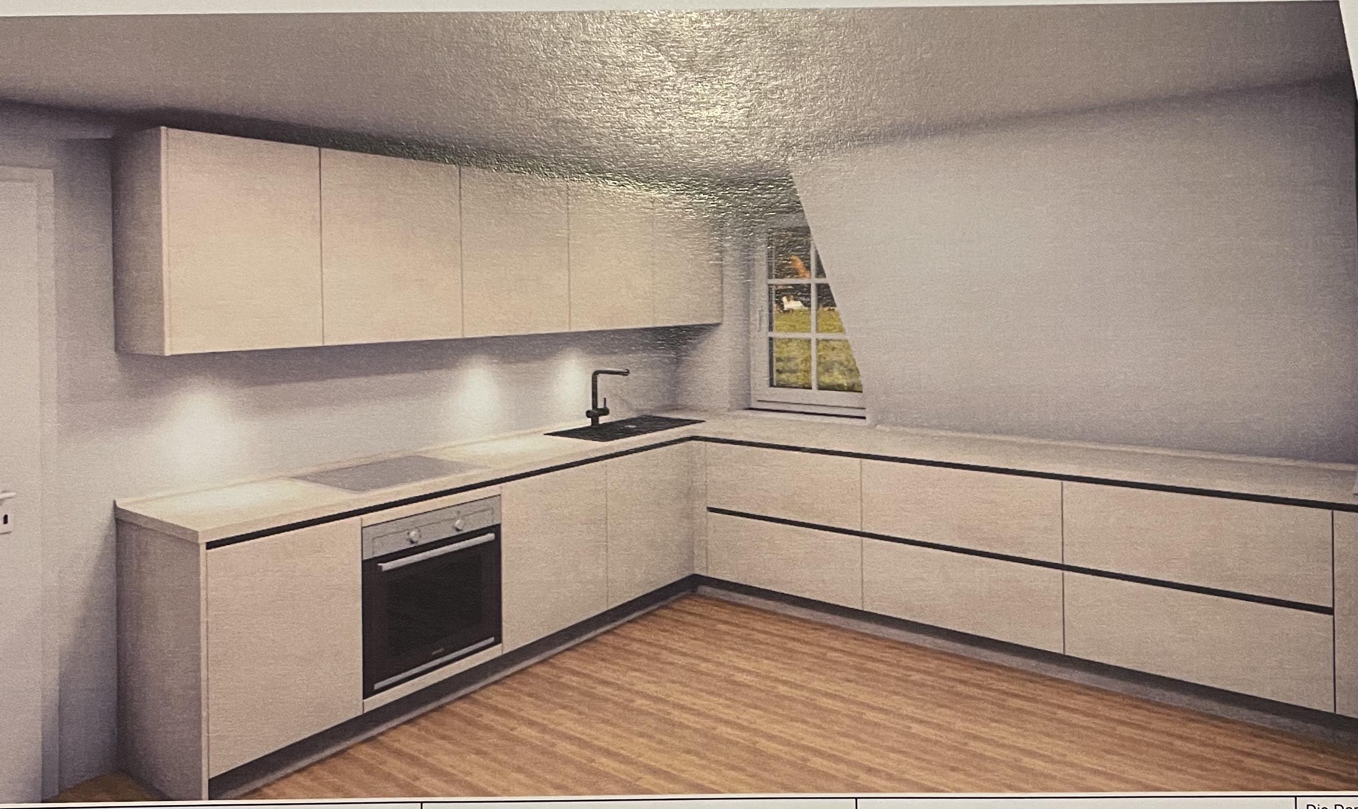

Weiß trotzdem jemand, ob es bei Nobilia Line N einen Herdunterschrank mit Schublade gibt?
Nein, dürfte es nicht geben:
Es wird die Korpushöhe 72,4 cm sein ... Backofen 60 cm, bleiben 12,4 cm. Davon gehen rund 3 bis 4 cm drauf, weil du ja die Grifflos-Variante mit Eingreifleiste hast. Bleiben also noch 7-8 cm und die siehst du in der Darstellung als Verblendung unterhalb des Backofens. Ein Teil der Blenden ober-/unterhalb dürfte noch zur Abdeckung des Bodens unterhalb des Backofens dienen ... da passt also keine Schublade.
Ist halt der Preis der grifflos-Variante ... Stauraumverlust wg. der Eingreifleiste.

Danke!
Schade, finde ich nämlich ganz praktisch, eine Schublade unterhalb des Backofens. Aber wie Du sagst, irgendeinen Preis für die grifflos Variante muss man eben in Kauf nehmen ;-)
Ja, wir hatten erst überlegt, links neben dem Ofen, einen 50er schrank mit zwei Auszügen zu nehmen. Haben uns dann jedoch, auf Grund der Preisoptimierung, für einen normalen 50er Schrank mit Tür + einen Auszug entschieden.
Man könnte auch hinten 90/100/90 machen, dann hätte man 10cm mehr Auszug, aber ich finde 90/90/90 optisch schöner.
Generell sind wir noch am überlegen, ob wir die Küche nicht 10cm Richtung Tür verschieben, dann könnten die 90er Auszugschränke nämlich 60 statt 50 tief sein.
Problem ist nur, dass die Partnerin 1. dann schwerer ans Fenster kommt und 2. schwerer an den äußersten Schrank, da wir dann von der Fensterbank 70cm entfernt sind (die Schräge hat einen Versatz).
