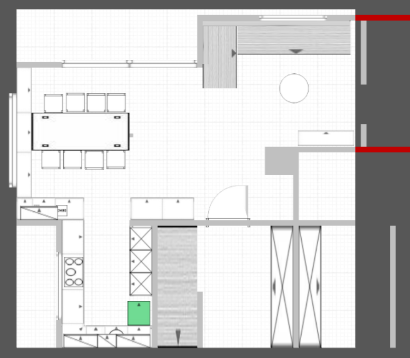

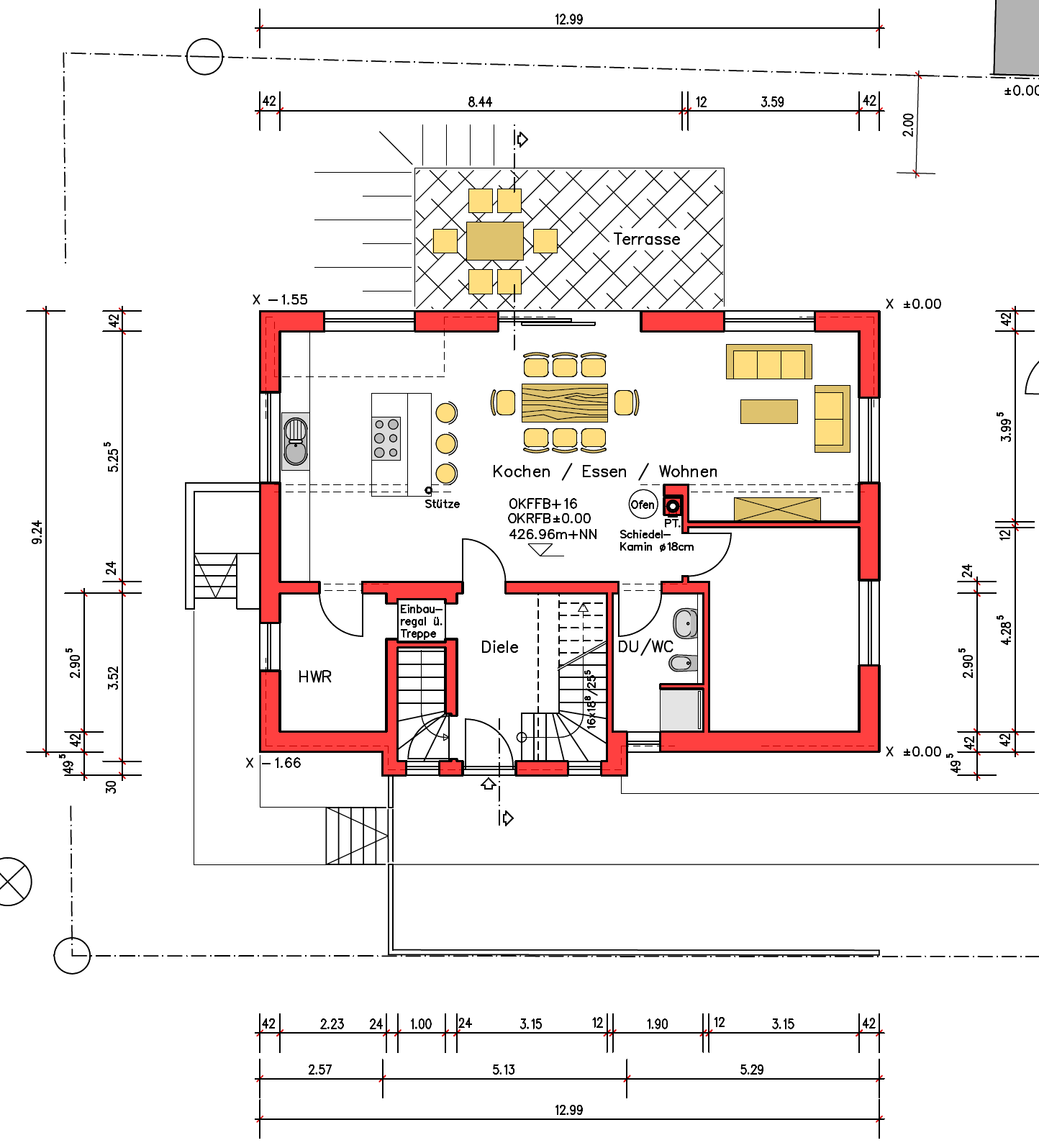

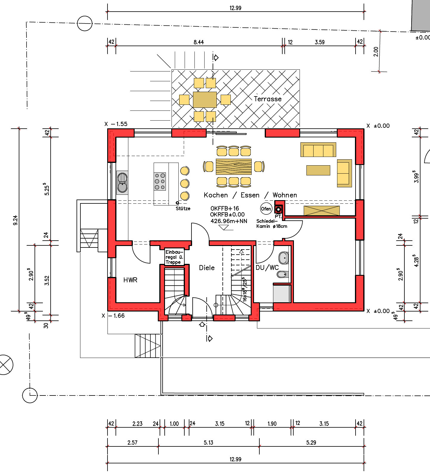

Der selbstgebastelte Grundriss aus dem Eingangspost ist gerade das Best-bemaßte was ich vom Küchenbereich anbieten kann, @evelinoz
Alternativ anbei der "offizielle" EG-Grundriss mit einigen Maßen.
Genau, Bohnen auffüllen würde wohl gerade noch gehen, aber Wasserschale leeren, das geht gar nicht.
Ja, das stimmt, das wird ab dieser Höhe hakelig. Die Kaffeemaschine kommt wahrscheinlich neben die Säule.
Das mit dem Geräteschrank kannte ich nicht und wäre tatsächlich eine tolle Sache für unsere Küchenmaschine, die nur sporadisch genutzt wird. Die Positionierung von schrank und Arbeitsplatte muss dann sinnvoll passen. In unserem aktuellen Küchenplan ist die Integration etwas schwieriger.

Grundriss-EG: Küche, Essen, Wohnen, Terrasse, Diele, HWR, DU/WC, Treppenhaus.

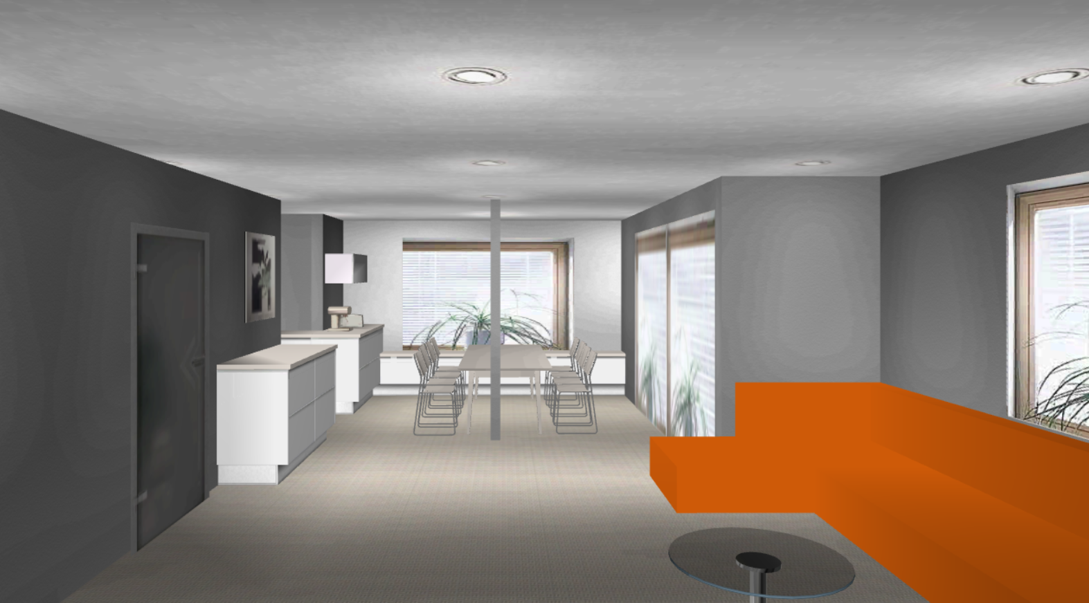

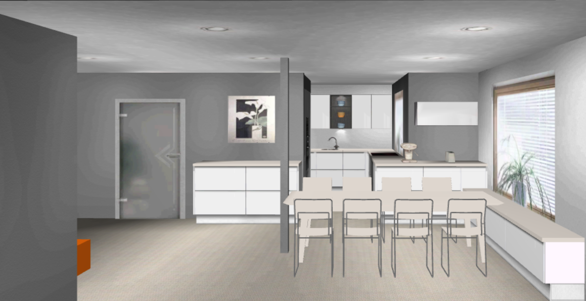

Das Sitzfenster ist gedanklich als Gimmick vor allem für die Kinder reingekommen. Und vllt. für die Erwachsenen um Sonntag morgens mit Kaffee mal in die Natur zu schauen.
Die Aussicht nach Osten ist mit Abstand die schönste.
irgendwie verstehe ich das layout nicht. Nur die Person, die hin wieder um die Spüle herum was macht, und dann meist auf die Arbeitsplatte guckt, darf die Aussicht genießen. Die, die auf der Fenstersitzreihe nicht, die gucken die Schränke an. Dazu soll auf der Inselrückseite nochmal Sitzplätze entstehen?
Warum dürfen nur Wenige hin und wieder die Aussicht genießen, während den Mahlzeiten aber niemand?
Warum ist der Hauswirtschaftsraum (Funktion?) genau da, wo es die Aussicht gibt?

Der Hauswirtschaftsraum ist baulich durch die Bestandsimmobilie gegeben. Dort war eine kleine Küchenzeile drin. Durch Dämmmaßnahmen wird der Raum dann nochmal ein wenig schrumpfen. Wir sehen im Hauswirtschaftsraum aktuell ein kleines Privatbüro und Stauraum für Putzmittel, Staubsauger, Getränkekisten, etc. vor.

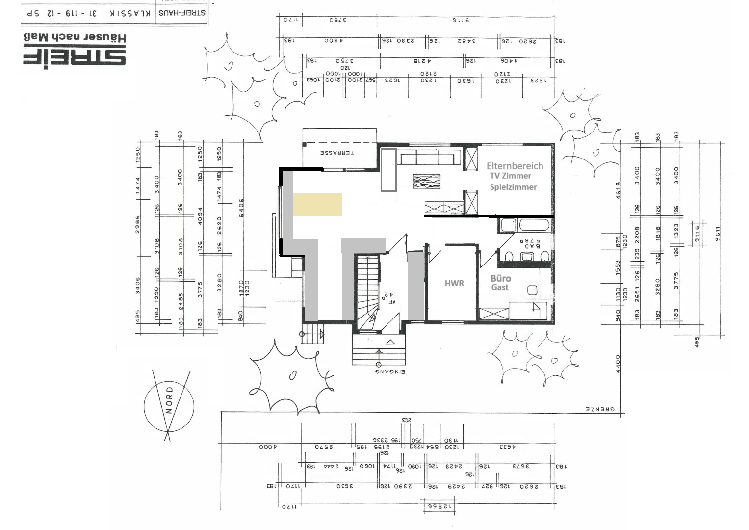

im Prinzip das ganze layout von EG und OG. Ich beziehe mich auf den verlinkten Grundrissplan in deinem ersten Post in diesem thread.
Mal ganz abgesehen davon, was aktuell ist oder nicht, und ich verstehen kann, warum ihr abreißen wollt und neu auf den Keller aufbauen, warum aber so. Mit so meine ich, den üblichen Allraum, ein Rechteck, Küche/Tisch/Couch in Reihe wie es eben in jedem 2. Haus gemacht wird. Im anderen F...um, ich kann nicht mehr schreiben, sonst bekomme ich eine Verwarnung, quält sich zZ jemand genau damit herum, eine sinnvolle Küche einzuplanen.
Wenn ich den Bestandsplan nehme, so bietet er besser nutzbare Räume, davon ausgehend, dass es ein 5 Personenhaushalt mal sein wird. Wenn ich einfach nur die Raummaße des Planes nehme, den Erker planlinks als Rechteck erweitere, nur im EG (egal ob machbar oder nicht).

Der Bestandsküchenraum hat laut Plan 240cm Breite, ideal für eine 2-zeilige Küche.

man hätte planlinks, im Osten ein sehr großes Panoramafenster mit der Sitzbank davor über die ganze Breite, davor den Esstisch. In der Küche auch ein breiteres Fenster, auch wegen der Aussicht.
Moderne offene Küche mit Insel, Esstisch und Stühlen, Fensterfront und Pflanze.
Die Küche geht dann soz ums Eck auf beiden Seiten, rechts Ablage für das, was man zum Frühstück braucht, links Stauraum, niedrig, mittelhoch oder hohe Schränke, eben was man braucht.
Terrassentür wie Bestand, eventuell breiter, die anderen Fenster wie Bestand.

Der Bestandsküchenraum hat lt Plan 240cm Breite, ideal für eine 2-zeilige Küche.
Wir hatten anfangs genau mit der Idee gespielt, die Küche teilweise in den jetzigen Hauswirtschaftsraum zu planen. Aufgrund dickerer Außenwände (von 18cm auf 42,5cm) und Innenwände (die Treppe zum Keller ist außerhalb der thermischen Hülle und muss gedämmt werden), bleiben leider nur noch 2,10 - 2,20m an lichter Raumbreite übrig. Für eine "Sackgassen"-Küche, bei der man öfter mal aneinander vorbeilaufen muss, schien uns das dann zu eng, weshalb wir den Hauswirtschaftsraum wieder aufgegeben haben.
Hätten wir hier mehr Breite, fände ich deine Lösung tatsächlich ansprechend. Die störende Säule beim Esstisch könnte aufgrund der kürzeren Deckenspannweite vielleicht sogar entfallen. Zumindest die Kubatur wollten wir aber jetzt eigentlich nicht mehr grundlegend anfassen.
Auch mit der Zonierung Wohnen / Essküche hast du recht, das ist im rechteckigen Format schwieriger. Wir suchen dort noch nach einer Lösung (Trennwandsystem oder mittels Möbel). Grundsätzlich hoffen wir, dass das Haus über 3-4 Etagen dennoch ausreichend Rückzugsorte für die Familienmitglieder bietet. Ab einem gewissen Alter verschmähen die Kinder dann die Gemeinschaftsräume und sind lieber im eigenen Zimmer.

Durch Einbau-Schränke unter der Treppe in's Dachgeschoss für Schuhe, Jacken, etc, sowie die Nutzung des Regals über der Treppe hoffen wir die Platznot hier geringer zu halten, als sie auf dem Grundriss erscheint. Damit verbleiben ca. 6,5m² freie Fläche ohne Schränke (inkl. Verkehrswege).
