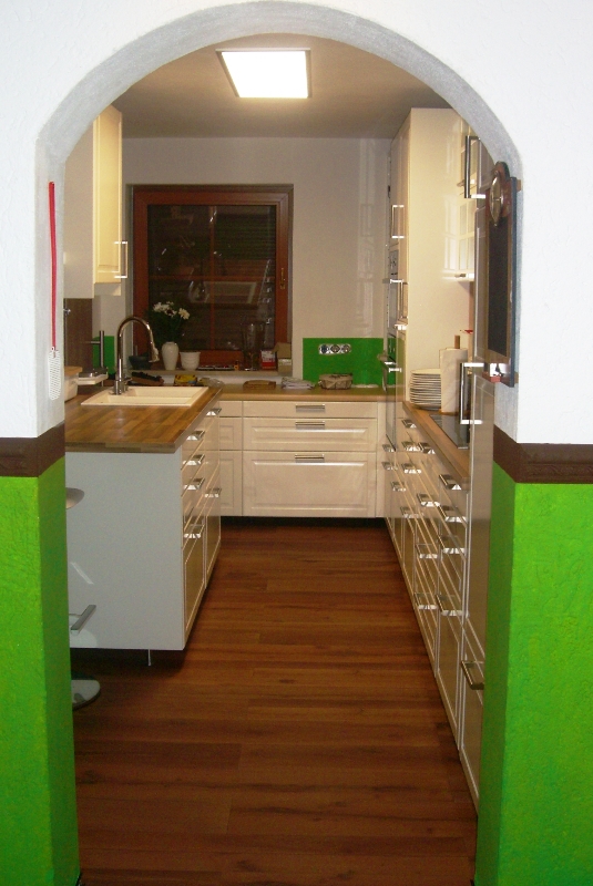

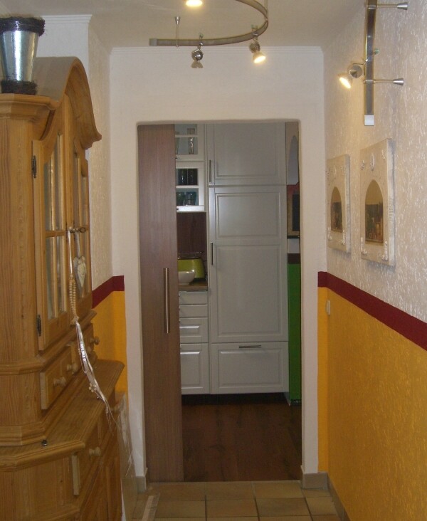

rein vom Gang in die neue Küche
Schmaler Flur mit Holzschrank links, Blick durch Tür zur Küche mit grauen Küchenschränken.

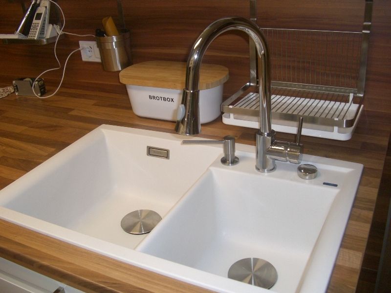

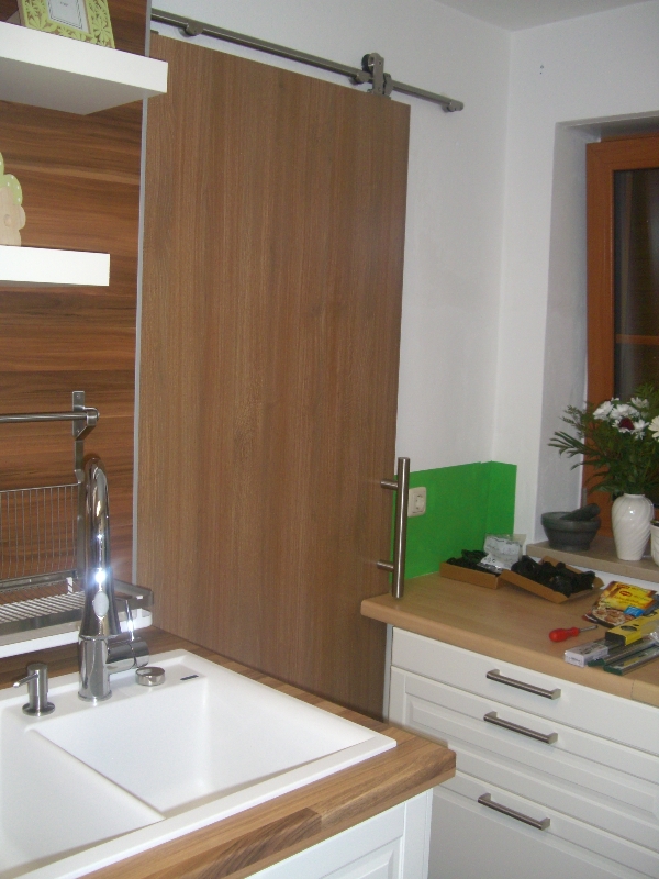

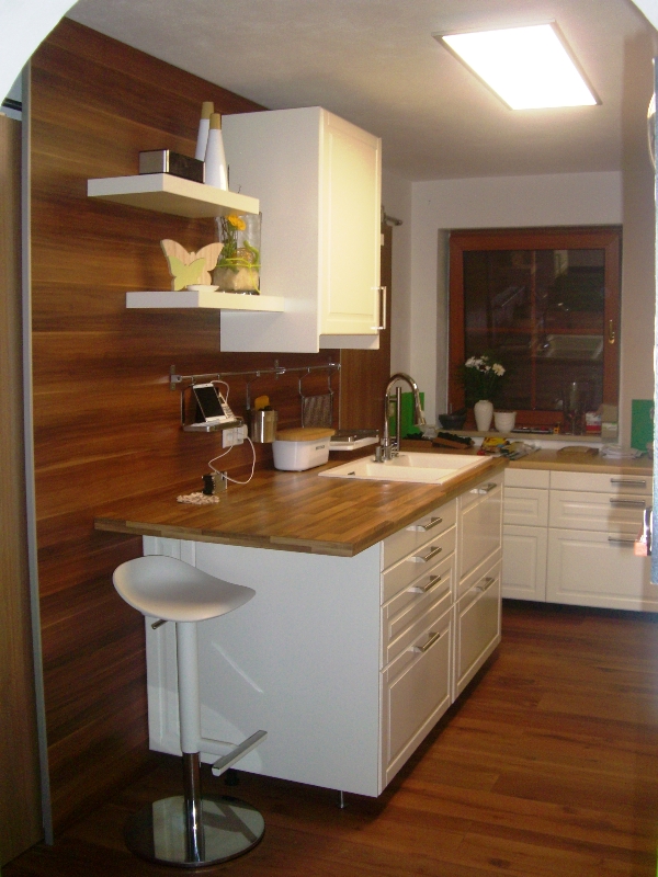

links der Spülblock
Moderne Küche mit Holzwand, weißer Insel, Barhocker, Spüle und Fenster mit Blumenkasten.

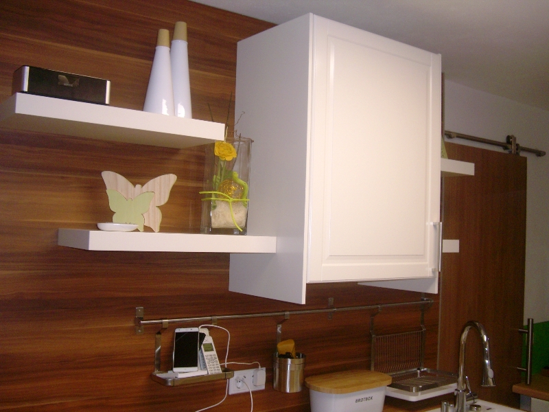

Weiße Hängeschränke und Regale vor holzfarbener Küchenwand; Schmetterlings-Deko, Gelb-Vase, Spüle.
Weiße Küchenschränke an Holzwand, schwebende Regale mit Blütendeko und Rahmen; Spüle zu sehen.

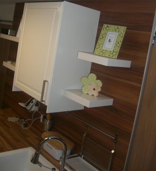

Zweibecken-Spüle mit moderner Edelstahlarmatur, Brotbox und Abtropfgestell auf Holztisch

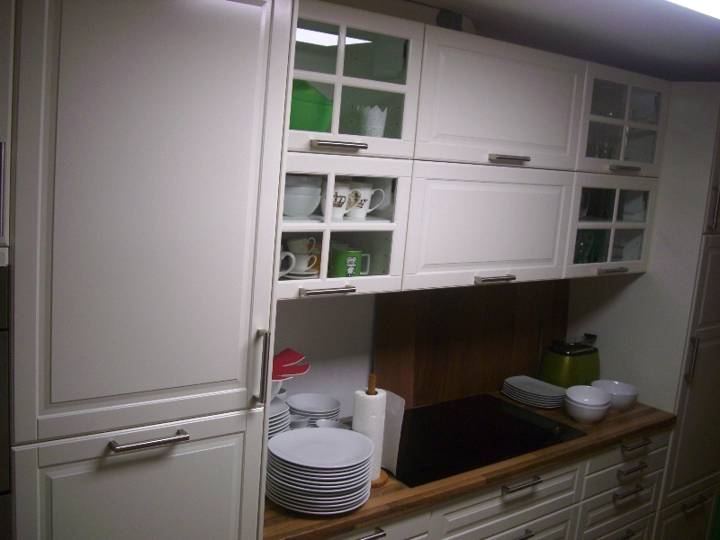

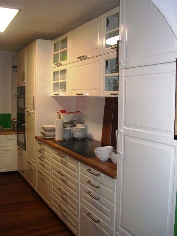

rechts die Kochfeldnische
Weiße Küchenzeile mit Glasfronten, Geschirr auf der Arbeitsplatte und Backofen links.

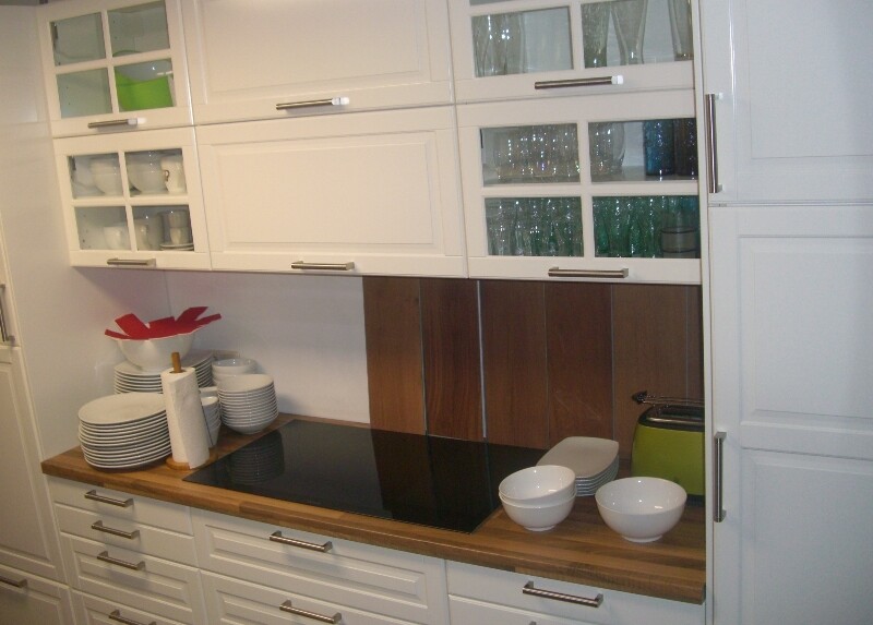

hier fehlt noch die Rückwand und wir überlegen das mit Holz und davor Glas zu machen.......... :keine_ahnung:
Moderne Küche mit weißen Schränken, Holz-Arbeitsplatte, Induktionskochfeld und Geschirr.
zugeladen momentan mit dem Geschirr aus dem Esszimmerschrank, das durchgespült wurde.
Küche mit weißen Hängeschränken, offenes Geschirrregal, Holzplatte und Induktionskochfeld

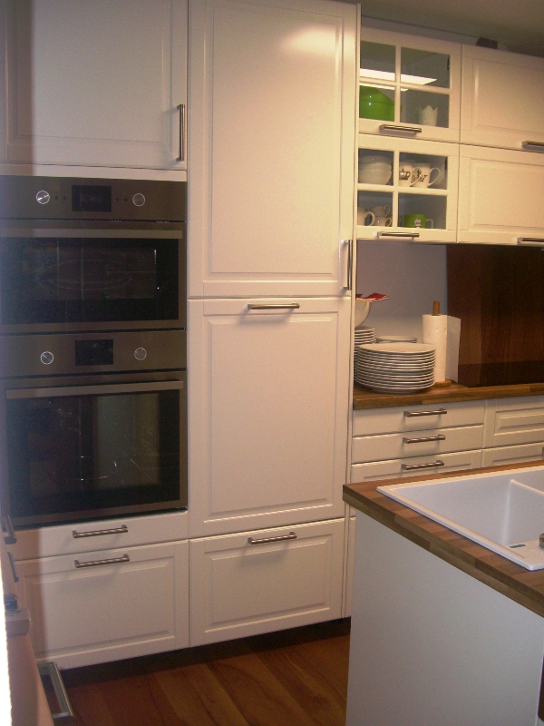

von der Speise Türe aus gesehen.
Moderne Küche mit weißen Schränken, integrierten Backöfen, offenen Regalen und Spüle auf Insel.

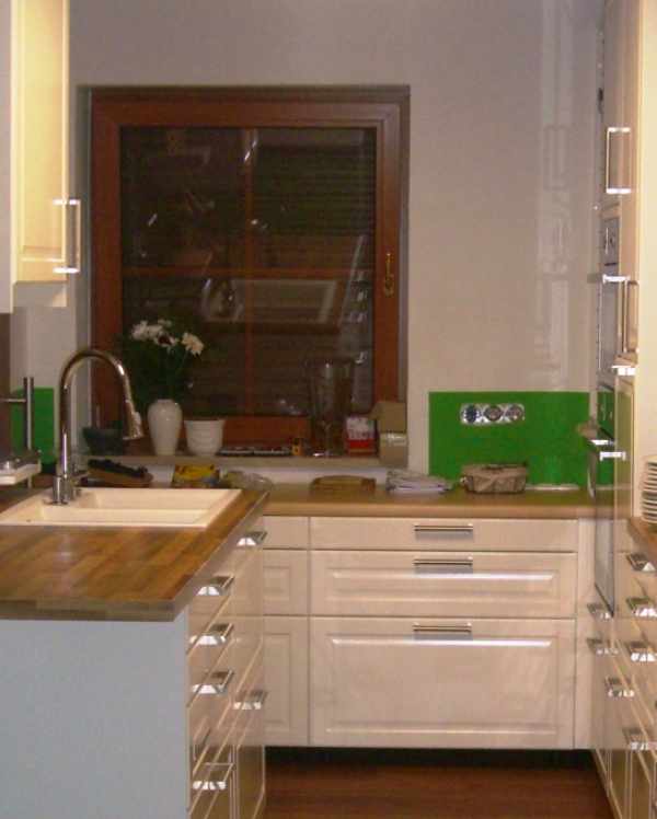

Die Fensterseite, niedriger wie der Rest der Küche.
momentan noch mit der proforma Arbeitsplatte. Die richtige ist bestellt.
