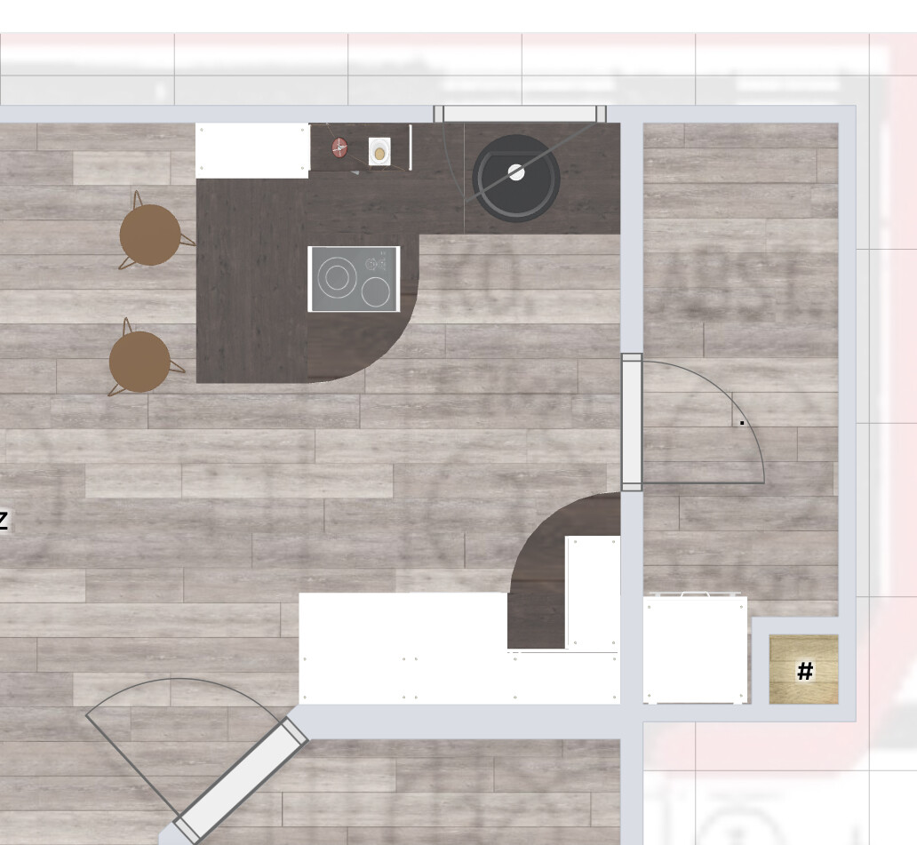

Yaso2.012.01.23 09:07
Tolentino schrieb:
Wobei ehrlich gesagt, nicht ganz klar wird, ob die Offenheit der Küche das Problem ist
Für die SchwieMu war die offene Küche das Problem. Sie kennt es halt nicht anders...
Climbee schrieb:
Vielleicht mal mit der werten Dame ein paar Wohnungen besuchen? Ich weiß, daß man das früher einfach so hatte und daher mag der Wunsch auch rühren, aber selbst in dem Alter kann man ja noch dazu lernen und Vorteile erkennen lernen.
Richtig, früher war es so und in ihrer aktuellen Wohnung ist es auch so, deswegen bissl Probleme bei der Vorstellungskraft.
Allerdings hat sie sich jetzt mit dem Gedanken angefreundet, sich doch auf eine offene Küche einzulassen.
Die Idee, den Abstellraum wegzumachen geht nicht auf, es handelt sich um eine tragende Wand. Die Waschmaschine findet dort ihren Platz und auch der Sicherungskasten ist in der Wand eingelassen.
Da die Wohnung sich sonst in einem sehr guten Zustand befindet, sollen die Umbaumaßnahmen nur auf das nötigste beschränkt werden.
hanghaus2023 schrieb:
Ich warte mal auf Abmessungen vom TE.
Es ging erstmal lediglich um die Vorstellung, was möglich wäre und die sind erfüllt.
Folgendes wird umgesetzt: die Räume bleiben wie sie sind, die Küche bekommt eine neue Form. Favorit ist, wie von @Climbee vorgeschlagen. Der Termin im Küchenstudio steht!
Vielen Dank nochmal für eure Ideen!
Bitte nehmt paar Masse der Küche mit ins Studio. Hätte sich auch hier ganz gut gemacht.
12.01.23 09:53
Wunder gibt es immer wieder 🙂 Fein!
Aus #11? Das wird zu eng für die Außenwand. Ich hatte gestern Langeweile und mich an @Tolentinos Idee mit dem Wechsel Küche/Schlafzimmer beschäftigt. Ich kann nur sagen: Mist! Geräumige Küche, verbautes Schlafzimmer
Dann habe ich Küchenmöbel für einen 1-2-PersonenHaushalt gerückt: es kam das heraus
Draufsicht auf Kücheninsel mit Kochfeld, Barhockern, weißen Schränken und Tür rechts.
Die runden Ecken sind deshalb entstanden, weil Ecken zu vorspringend und störend wären. Ich habe mich an @Holzhäuschen s schöner moderner Küche erinnert.
Bei Bedarf gern Bild in 3D-Ansicht
evelinoz
18.01.23 14:29
für gerundete Schränke gibt es halt keine Auszüge nur Fachböden
