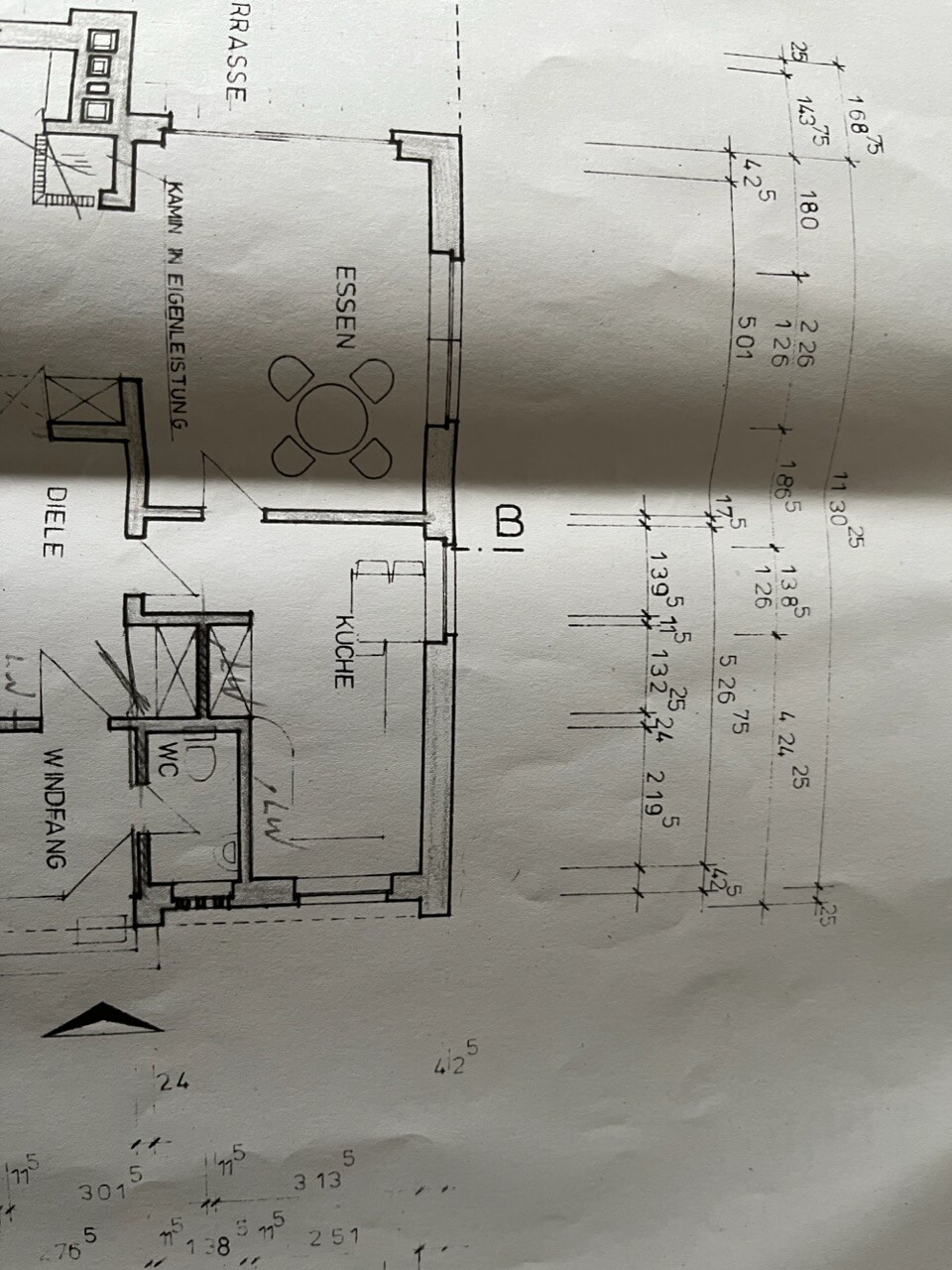

Alibert8723.01.23 10:41Aktuell sind wir bei der Küchenplanung und da soll die Wand zwischen Küche und Essbereich weichen. Wie geht man das Thema an. Die Wand ist ca 17,5 cm dick , über der Wand ist die Wand des oberen Badezimmer.
kann man Grundstück jede Wand wegnehmen, auch wenn diese tragend wäre?
Ist ein doppelter Stahlträger immer ausreichend?
Oder muss man zwingend einen Statiker beauftragen?
Danke euch !!

Bei deinen Angaben ist dann auch davon auszugehen, dass diese Wand tragend seien dürfte. Dafür sprechen die Wandstärke und das drüber eine Wand steht, genaues sagt dir eben der Statiker. Dieser rechnet dir dann auch aus, was für einen Träger/Sturz du dort setzen musst und welche Auflager dieser braucht.
Man kann natürlich eine entsprechend deutlichst überdimensionierten Träger setzen, aber auch da ist halt die Frage welcher ist dann überdimensioniert. Also solltest du dir das schon von einem Statiker rechnen lassen. Soll der Durchbruch denn in Eigenregie erfolgen oder über eine Firma (die haben dann meist ja nen Statiker an der Hand).

Man kann natürlich eine entsprechend deutlichst überdimensionierten Träger setzen, aber auch da ist halt die Frage welcher ist dann überdimensioniert. Also solltest du dir das schon von einem Statiker rechnen lassen. Soll der Durchbruch denn in Eigenregie erfolgen oder über eine Firma (die haben dann meist ja nen Statiker an der Hand).danke für die Antwort, wir würden es in Eigenregie machen, aber wollen natürlich kein Risiko eingehen.
dann werde ich mal nach einem Statiker suchen…
Wann kann so eine Berechnung kosten, ca ?!!
