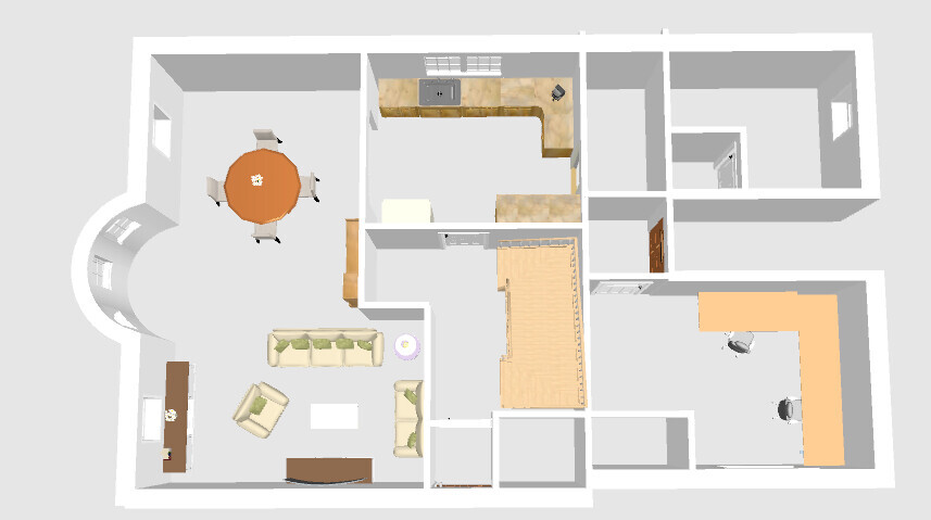

Müsste man schauen, ich rechne mit "alles muss neu" weil ich erst mal vom Worst Case ausgehe. Wie hoch alles ist erfahre ich am Montag. Ich habe mit der Maklerin telefoniert, sie haben alles bemaßt aber die Höhe vergessen. 😀 Das misst sie mir Montag aus.
Welches Zimmer wir zum Bad machen würden habe ich noch nicht überlegt. Nur am EG habe ich schon mal bisschen rumgesponnen und Wände bewegt (ungeachtet der Statik, völlig unklar ob das überhaupt so geht) - nur Spielkram 😉
3D-Floorplan: Wohnzimmer mit Sofa, rundem Esstisch; Küche oben, Arbeitsbereich rechts.
Kann man ein Badezimmer denn einfach auf eine höhere Etage bauen wenn das Holzbalkendecken sind? Wie tragfähig sind die? So ne Badewanne voll Wasser und mir wiegt ja einiges. Vermutlich ne blöde Frage, andere Leute haben auch Bäder in älteren Häusern vermute ich.
An Wandheizung habe ich auch schon überlegt. Eine alte Schulfreundin von mir hat da unten kürzlich nen altbau saniert, die haben im ganzen Haus Wandheizung und Lehmputz. Das sieht sehr hübsch aus. Damit könnte man auch die teilweise schönen Böden erhalten. Ich glaube es liegt zT altes Parkett drin das ich ganz charmant finde. Und auch Holzvertäfelung an den Wänden die ich - in anderen Farben - dann erhalten könnte wenn wir keine Fußbodenheizung machen.
