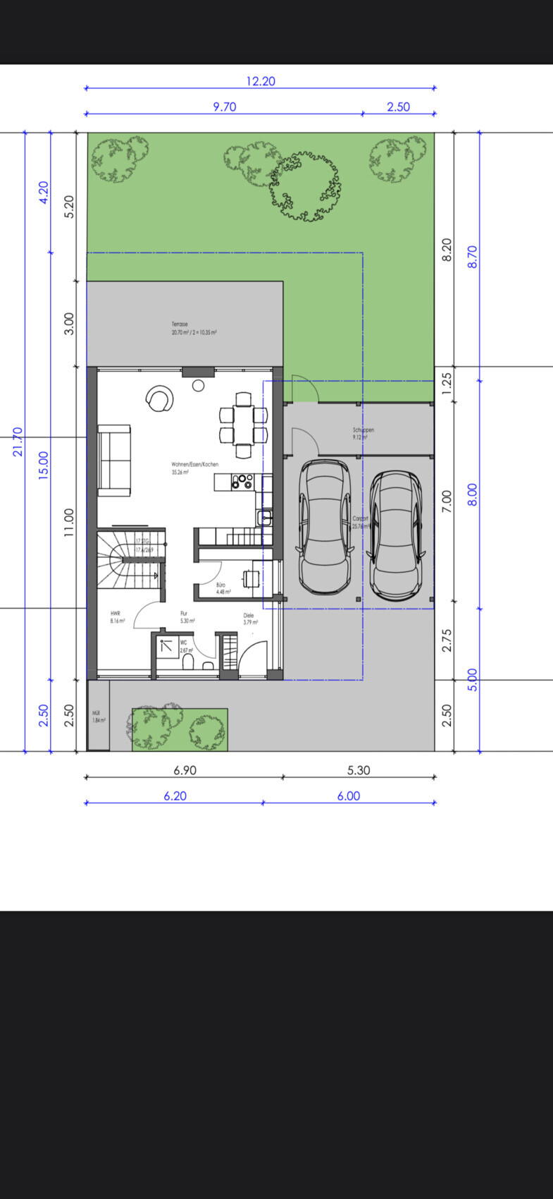

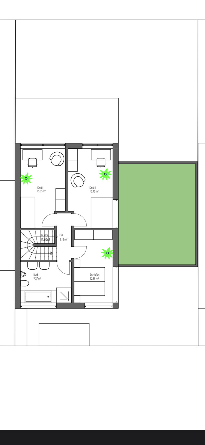

Hier mal unser vorläufiger Plan
Grundriss eines Hauses: zwei Kinderzimmer, Schlafzimmer, Bad, Flur und angrenzender Garten.
Grundriss eines Hauses: Erdgeschoss mit Küche, Wohnen/Essen, Terrasse, Büro, Carport und Garten.

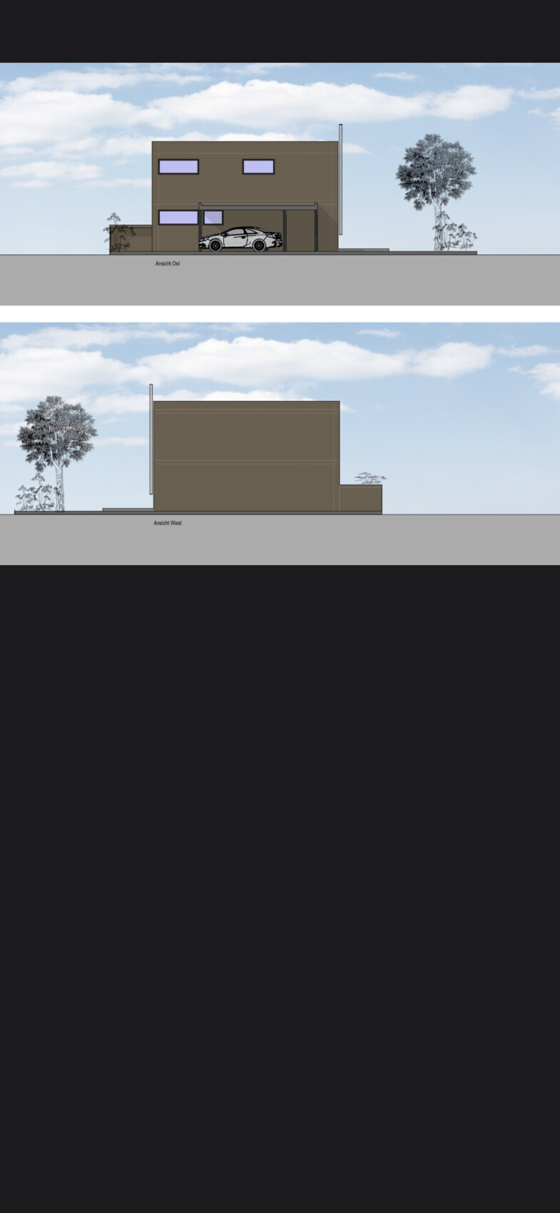

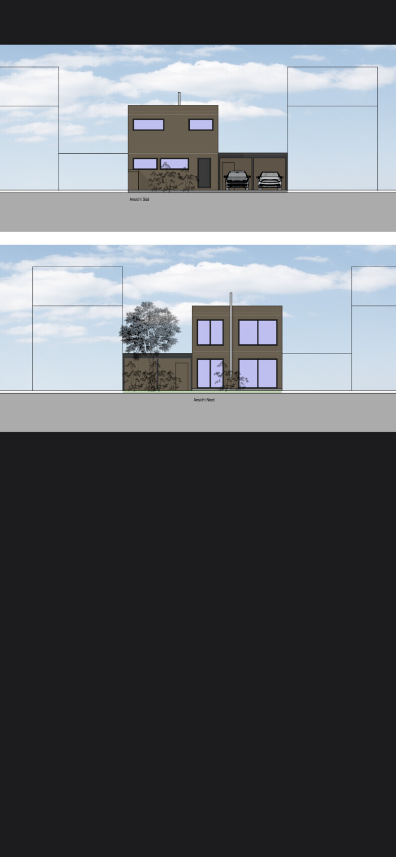

sowie die vorläufigen Außenansichten etc.
Moderne zweistöckige Villa mit Carport, davor geparktes Auto und Bäume im Umfeld.
Moderne braune Hausfassade: Süd- und Nordansicht mit Garage, Autos und Bäumen.

Mit deinem EG bin ich noch nicht so ganz glücklich. Da hast du so viele kleine Räume, dass du nun kein Wohnzimmer mehr hast. Und durch den Eingang rechts hast du recht viel Flur. Möchtest du nicht wenigstens WC und Eingang tauschen? Da könntest du Flur sparen und Büro oder WC größer machen.
Aber ich würde auch empfehlen, den Allraum nicht quadratisch zu lassen, den wie gesagt, hast du irgendwie kein richtig zoniertes Wohnzimmer.

Das Haus darf nur so breit werden wir dargestellt?
Weshalb 2 Fzge. nebeneinander? Das funktioniert doch nicht. Außer, man bleibt im Auto sitzen. 😀

Ich selbst habe auch einen Allraum und habe durch das Einbinden von Wegen den Raum auf 55qm vergrößert. Nur ist es so dass die 55qm nicht übermäßig groß wirken. Ich will mir nicht vorstellen wie winzig dann 35qm anmuten. An deiner Stelle würde ich egal wie versuchen hier ein paar qm mehr rauszuholen oder breiter zu bauen.

Am OG gibt es nichts auszusetzen. Das Bad finde ich gelungen. Die Kinderzimmer muss man bei der Geschossfläche nicht so groß machen, aber das ist Geschmacksache. Nur das ggf. das Schlafzimmer je nach Größe des Bettes nicht funktioniert. Was mir noch aufgefallen ist, wahrscheinlich kannst Du den Kamin an der Stelle knicken. Mit richtig eingezeichneten Kamin + vorgeschriebener Abstandsfläche, wird so kein Esstisch dort stehen können. Sorry wenn ich das sagen muss aber das EG ist ne Mogelpackung. Es verspricht mehr als das es halten kann. Auch wenn die Planung bemaßt sein mag. Das sind Rohbaumaß also geh mal mit dem
Lineal durch, behalte das im Hinterkopf und zeichne Dir echte Möbel rein.
Überlegt euch mal eine Einfachgarage zu bauen und den entstandenen Platz für Wohnen zu nutzen.
