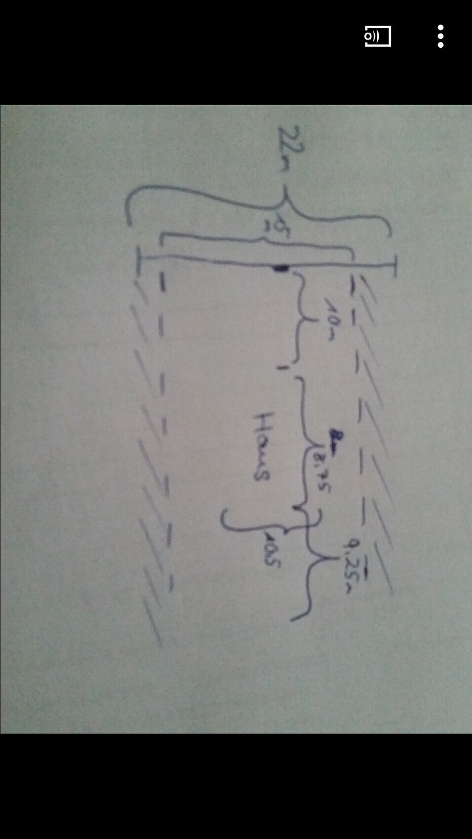

Unser Grundstück liegt 1,1m unter Straßenniveau. Das vordere Flurstück fällt dann nochmal um 1m ab. Das Bodengutachten sieht gut aus. Nach 0,3m Mutterboden kommt tragfähiger Boden.
Wir möchten Aufschütten, da wir uns keinen Keller leisten können, möchten und wollen.
Im Durchschnitt muss nun 1,9m aufgeschüttet werden. Die Fläche beträgt 15m × 27m = 405qm.
Das Haus hat eine Grundfläche von ca 90qm. Könnt ihr mir eure KostenVorstellung mitteilen?

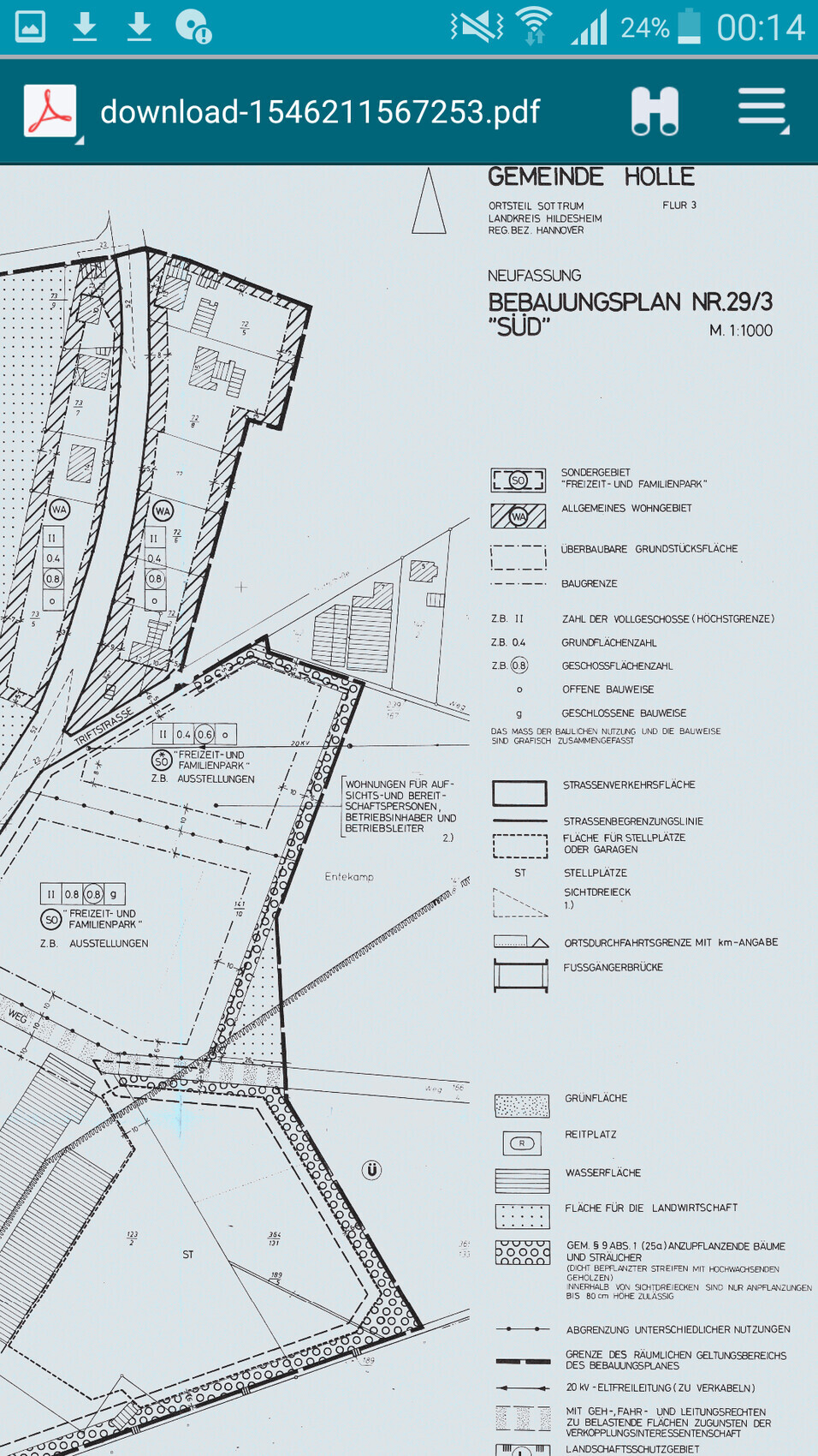

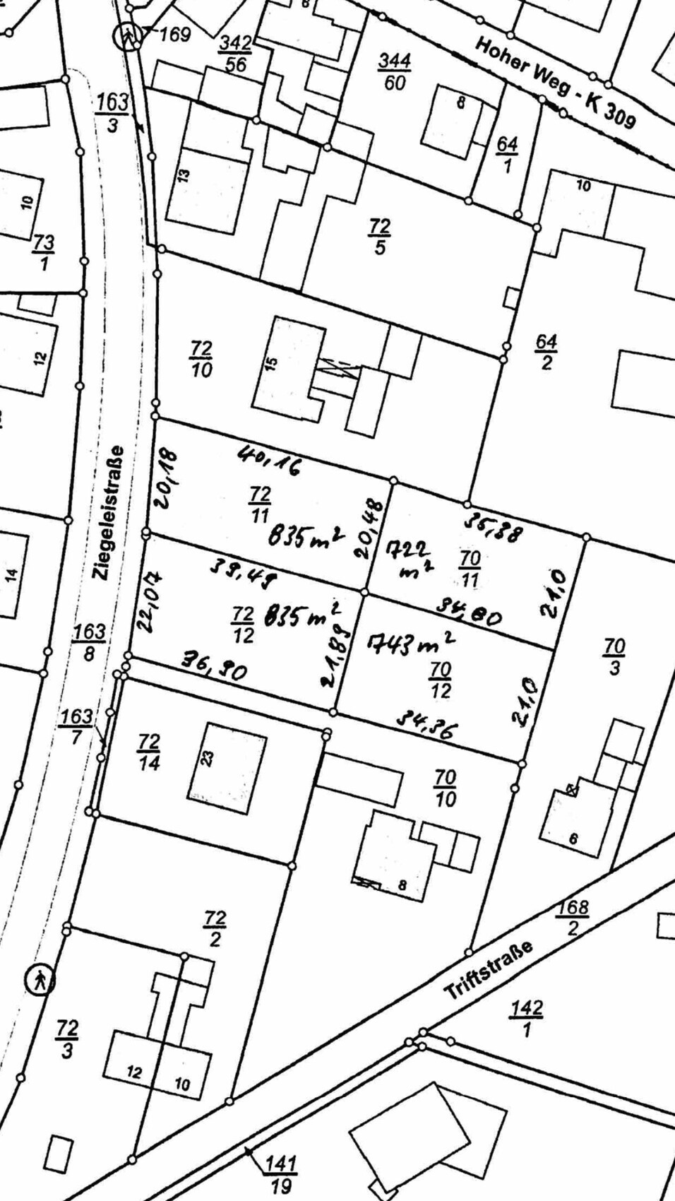

2. Thema: Erschließung
Das Haus soll ca 10m nach Grundstücksgröße anfangen. Der Hausanschlussraum befindet sich somit nach einer 30cm dicken Wand. Grundstücksgröße des ersten Flurstücks 72/12 835qm. Das zweite bzw hintere Grundstück wird als kein Baugrundstück betitelt bzw es darf nicht bebaut werden. Avacon und Wasserverband Peine sind die Versorger. Die Kosten kann ich wegen Urlaub derzeit nicht erfragen und auf der Internetauftritt ist für mich nicht einsichtig.
Somit ergeben sich doch nur Erschließungskosten für das erste Flurstück oder?
Was meint ihr wieviele Kosten für die Erschließung (Strom, Wasser, Gas, Kanalisation) inkl Hausanschlusskosten (Regenwasser ab 1m vor Haus und Abwasserleitungen) dazukommen? Schwirrig abzuschätzen...

Dann mache doch mal eine Gefälle-Skizze, die halbwegs maßstabsgerecht ist.
Denn:
Heißt ja auch, es sind mind. 770 m³ ... und das ist auch noch zu verdichten, damit ihr darauf auch bauen könnt. Dabei habt ihr angeblich schon einen gut verdichteten Grundboden ... warum nicht darauf aufsetzen? Dann muss man halt die Planung anpassen.
