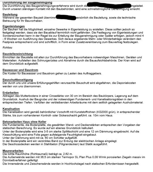

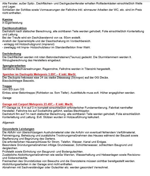

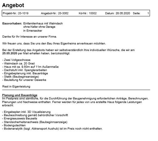

Heute habe ich ein Angebot mit folgenden Positionen erhalten:
- Zwei Vollgeschosse
- Walmdach ca. 20 Grad
- Haus mit ca. 9,50m auf 11m Außenmaße
- Dachstuhl inkl. Spenglerarbeiten
- Eingabeplanung inkl. Bauanträge
- Statik (Baubeginsanzeige)
- Bauleitung für unserer Gewerke
Was darf sowas eurer Meinung nach kosten?

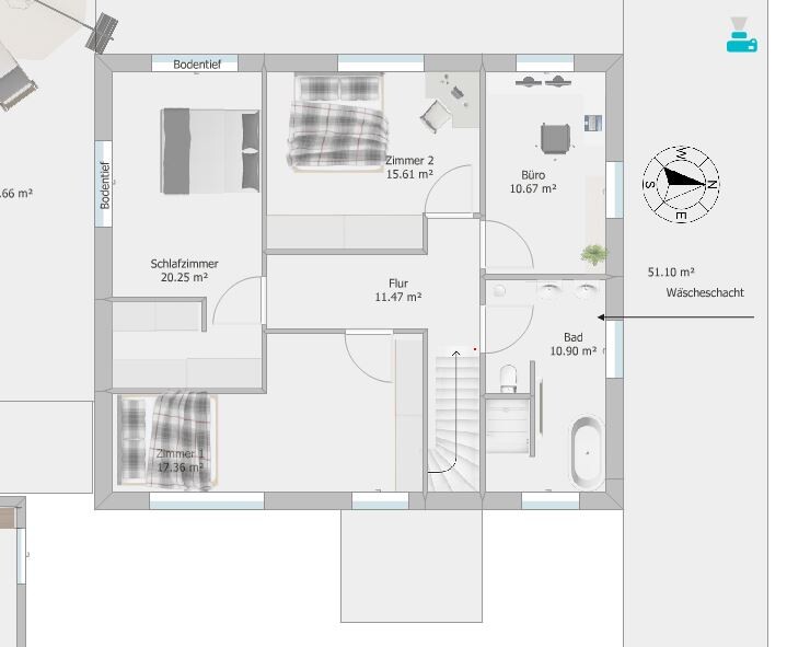

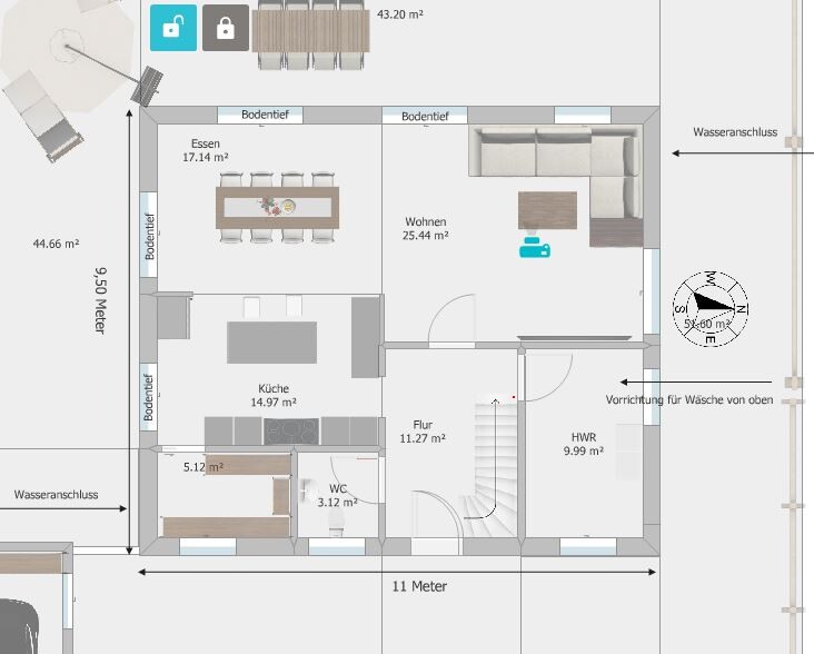

Anbei auch noch 2 Grundrisse, wie das ganze aussehen soll.

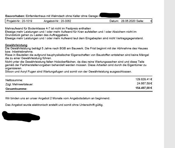

Wieso sagst denn nicht wie hoch das Angebot ist?
Kannst es schwärzen und einstellen.
Sind sonst zu wenig Infos um das zu bewerten (Material, Dämmstandard, Leistungen). Wo baust Du?
Sonst sag ich zwischen 113745 und 278654 EUR.
