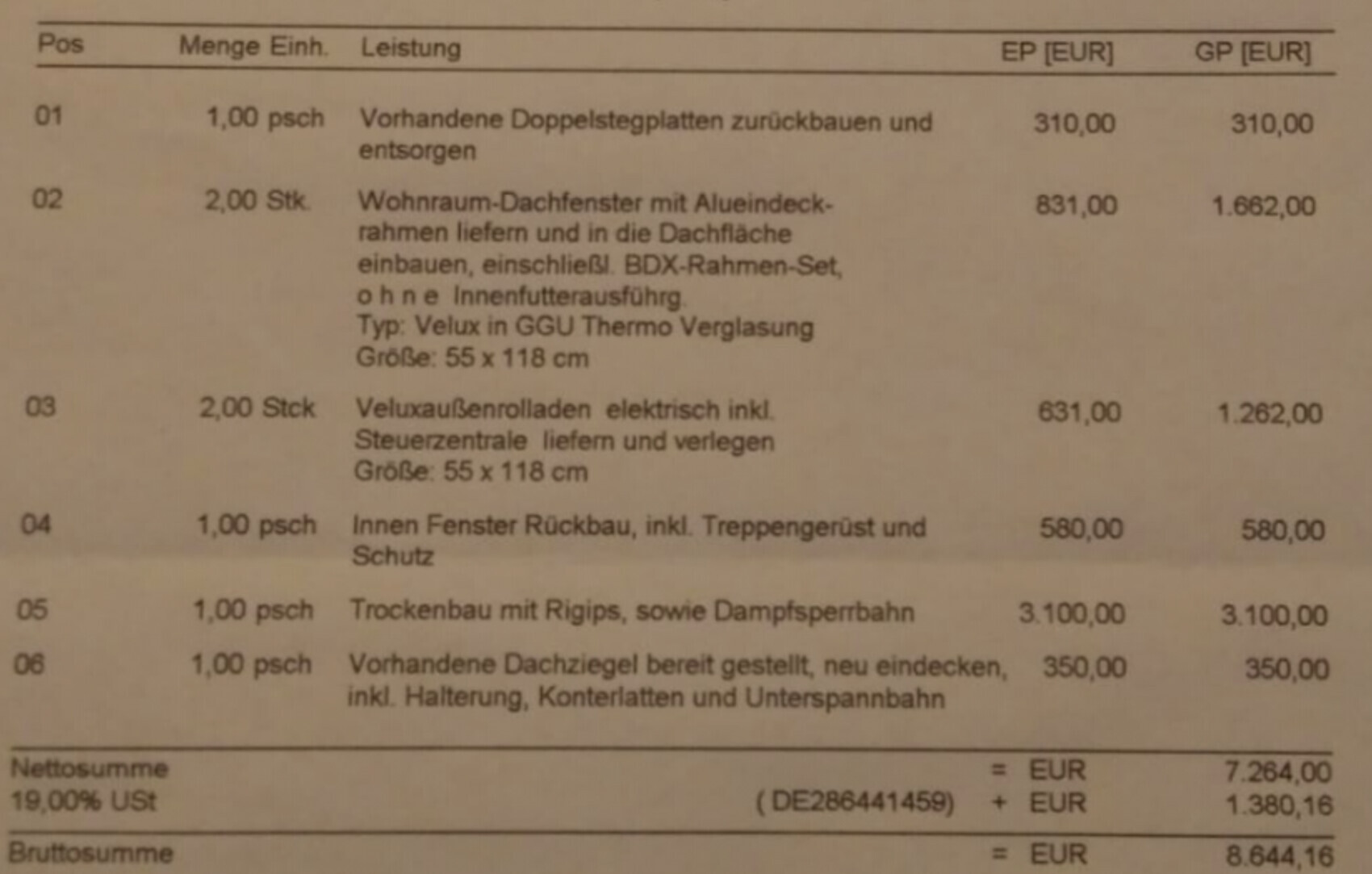

LordNibbler02.01.21 09:38
Zum Vergleich: wir haben eine alte Fenstekonstruktion entfernen und durch zwei Velux-Fenster mit 3fach-Verglasung ersetzen lassen. Inkl. Solar-Rollladen. Due Fensterfläche hat sich etwa halbiert, also musste das Dach mit vorhandenen Ziegeln nachdeckt und gedämmt werden. Außerdem gab es den Leichtbau ohne Malerarbeiten an der Dachschräge.
Kosten: 8000€
Bilder in diesem Thread
LordNibbler02.01.21 09:51
Einzelposten ohne den Aufpreis für 3fach-Verglasung:
Rechnungsseite mit Postenliste: Mengen, Beschreibungen, Einzel- und Gesamtpreise.
