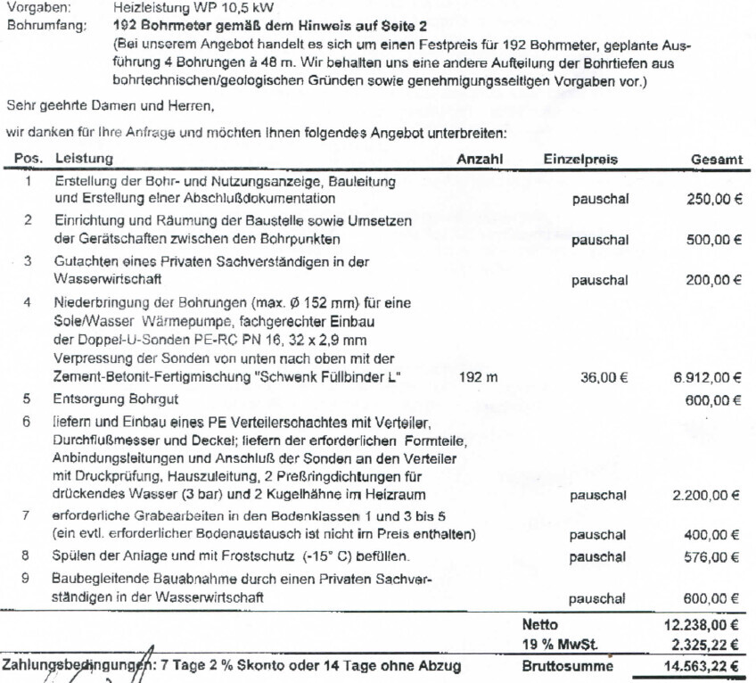

Anbei mal das Angebot für unsere Anfrage für eine Bohrung. Heizleistung sind 10,5kW, 192 Bohrmeter aufgeteilt auf 4x 48m. Liegt preislich zwar mit 14.600 EUR in eurer Größenordnung, allerdings bei mehr Heizleistung. Die Solewasserwärmepumpe wäre eine Tecalor TTC10 gewesen und würde inkl. Montage etc. nochmal 12.500 EUR kosten.
Die Entscheidung ist zwar bei uns noch nicht gefallen, aber wir tendieren gerade zur Luft-Wasser-Wärmepumpe, die tutto completto bei 14.500 EUR läge (Alpha Innotec bzw. Novelan). D.h. die reinen Mehrkosten lägen bei 12.500 EUR, wenn man noch die BAFA-Förderungen gegenrechnet (Luft-Wasser-Wärmepumpe 1500 EUR, Sole-Wasser-Wärmepumpe 5000 EUR), liegt der Mehrpreis für die Sole-Wasser-Wärmepumpe immer noch bei gut 9.000 EUR und damit genau in dem Bereich, in dem ich weder aus voller Überzeugung "auf gar keinen Fall" noch "auf jeden Fall" sagen würde.
Bei uns ist das u.a. deshalb auch ein Thema, weil die Luft-Wasser-Wärmepumpe direkt vor dem Haus im Vorgarten stehen würde - und die Dinger sehen einfach mal blöd aus. Ein Kompromiss wäre eine Ochsner, aber die sind auch deutlich teurer, d.h. die knabbern auch noch mal an den 9.000 EUR Differenz. Von daher hätte eine schön "unsichtbare" Sole-Wasser-Wärmepumpe definitiv ihren Reiz und zudem noch den Kühlkomfort im Sommer ... aber für 9.000 EUR Aufpreis (oder 6-7.000 EUR im Falle der Ochsner) ?! Schwierig...
Hoffe das Angebot hilft Dir etwas Dein eigenes einordnen zu können. Seid ihr platzmäßig sehr beschränkt oder wäre der Aufstellort der Luft-Wasser-Wärmepumpe stressfrei?
