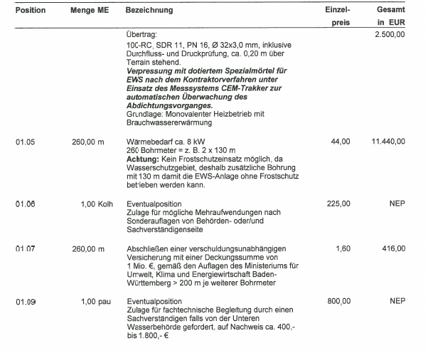

Danke für die Antworten. Das sind ja himmelweite Unterschiede. Das Problem ist wohl das Wasserschutzgebiet, da man hier kein Frostschutz verwenden darf und deshalb tiefer bohren muss. Zumindest hab ich das jetzt so verstanden.

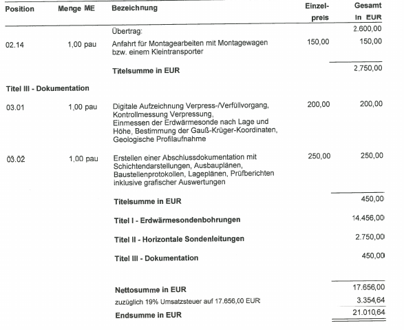

Und die 14k sind nettopreise da kommen 19% noch drauf.

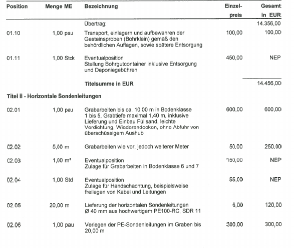

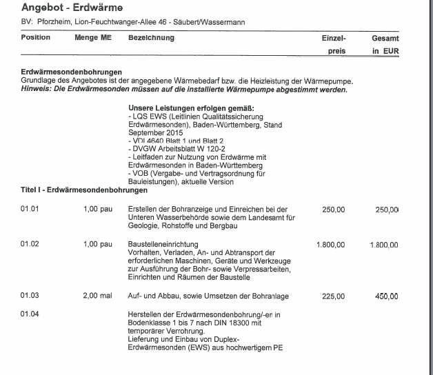

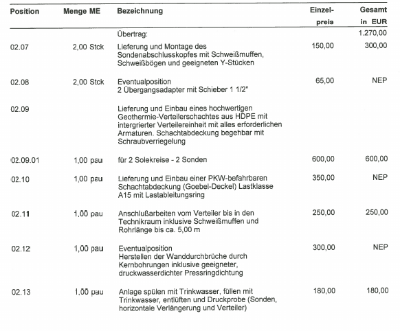

Hier mal das Angebot von der Bohrfirma:
Dokument einer Baupreisliste mit Positionen, Mengen, Bezeichnungen und Preisen für Haustechnik
Kostenaufstellung mit Grabarbeiten, Transport, Entsorgung und Grabenarbeiten
Preisliste Bauleistungen mit Positionen Bezeichnungen und Preisen für Haustechnik und Verrohrung
Bild zeigt eine Kostenaufstellung und Dokumentation aus einem Bauprojekt.
Wenn ich dann noch die Wärmepumpe drauf rechne bin ich da schnell bei knapp 40k für den ganzen Spaß, oder?
Andererseits wollte der GU ca. 37k für die komplette Heizung mit Luft-Wasser-Wärmepumpe. Das könnte mit BAFA Förderung ja fast hinkommen.
Ich denke ich werde noch mal andere Bohrfirmen um Angebote bitten. Dann hätte ich einen wirklichen Vergleich.
