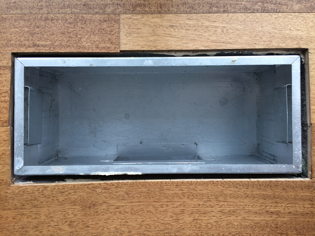

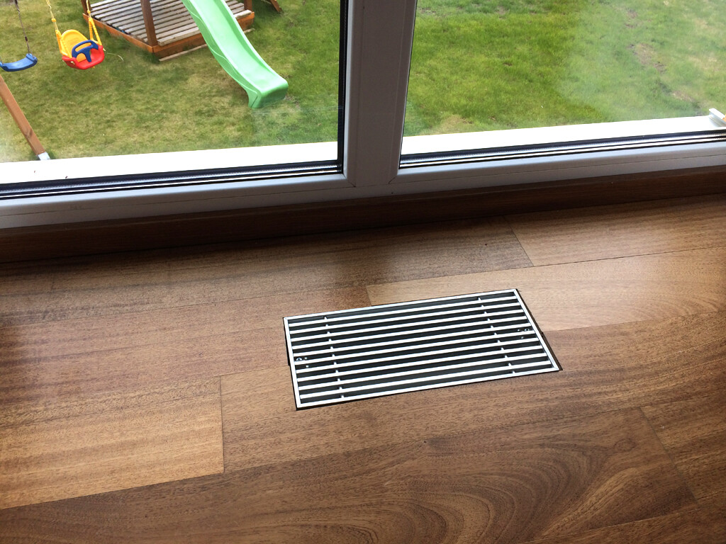

Luftauslässe im Boden sind üblich und funktionieren. Wir haben es auch. Der schwache Luftzug reicht aus, dass dort kein Dreck angesammelt wird (das heißt, die Lüftungsblenden sind bei uns stets ein bisschen sauberer als der umgebende Fußboden). Ansonsten gehe ich davon aus, dass gelegentlich Staub gesaugt wird.
Mycraft20.04.17 10:18
Eben, es funktioniert...Dreck, Staub, Tierhaare usw. können sich dort gar nicht ansammeln, da ja ein ständiger Luftzug herrscht...wir sind auch nicht hier um dich zu bekehren...wir legen nur unsere Erfahrungen und Beobachtungen dar.
Das Video zeigt nur das Physikalische Prinzip. Natürlich ist der Effekt am Kontrollierte-Wohnraumlüftung-Ventil geringer und reicht nicht um einen Tennisball zum schweben zu bringen, aber eben um den üblichen Hausstaub etc. davon fernzuhalten.
Hier mal zwei Bilder wie es nach 6 Jahren Dauerbetrieb ausschaut. Dabei wurden die nicht extra geputzt, sondern wurde nur in regelmäßigen Abständen Staub gesaugt und Nass gewischt.. Sorry wegen der Qualität ist nur schnell mit dem Telefon geknipst. Einmal ohne und einmal mit Gitter.
Btw. haben wir zwei Stubentiger...also z.B. an herumfliegenden Haaren mangelt es wirklich nicht.
Leere rechteckige Metallbox in Holzrahmen, Innenraum grau.
Innenraum: Holzfußboden, rechteckiges Metall-Luftgitter vor Glas-Schiebetür; draußen Spielgerät.

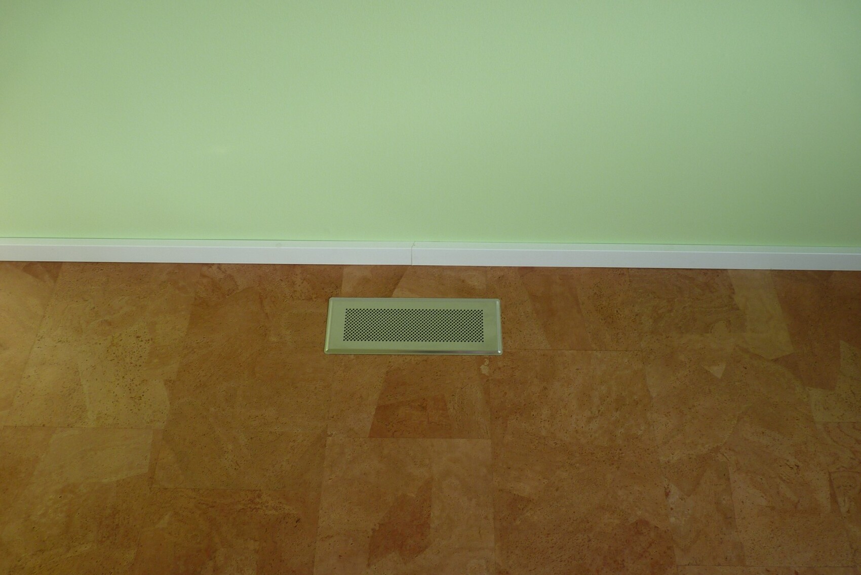

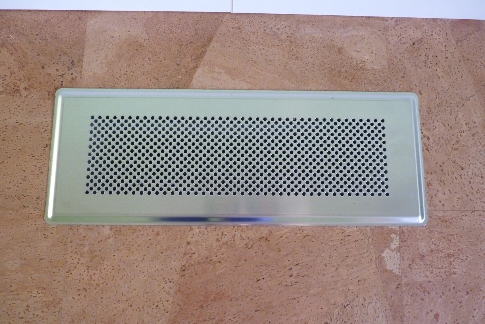

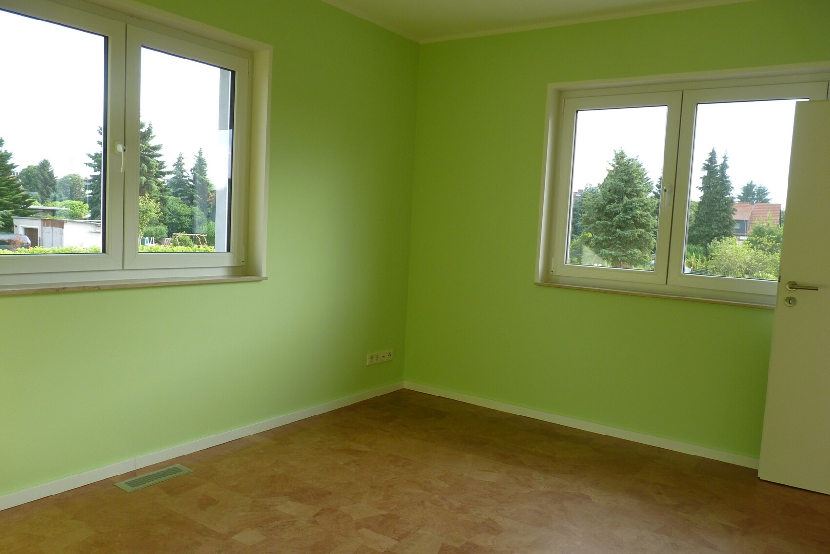

Bieber0815
20.04.17 21:01
So schaut's hier aus:
Leeres Zimmer mit hellgrünen Wänden, zwei großen Fenstern, Holzboden und Tür.
Langes Metall-Lüftungsgitter mit vielen runden Löchern liegt auf dem Boden.
Helle grüne Wand über braunem Fliesenboden; rechteckiger Bodenluftauslass mit Lochgitter.
staubluftzug
