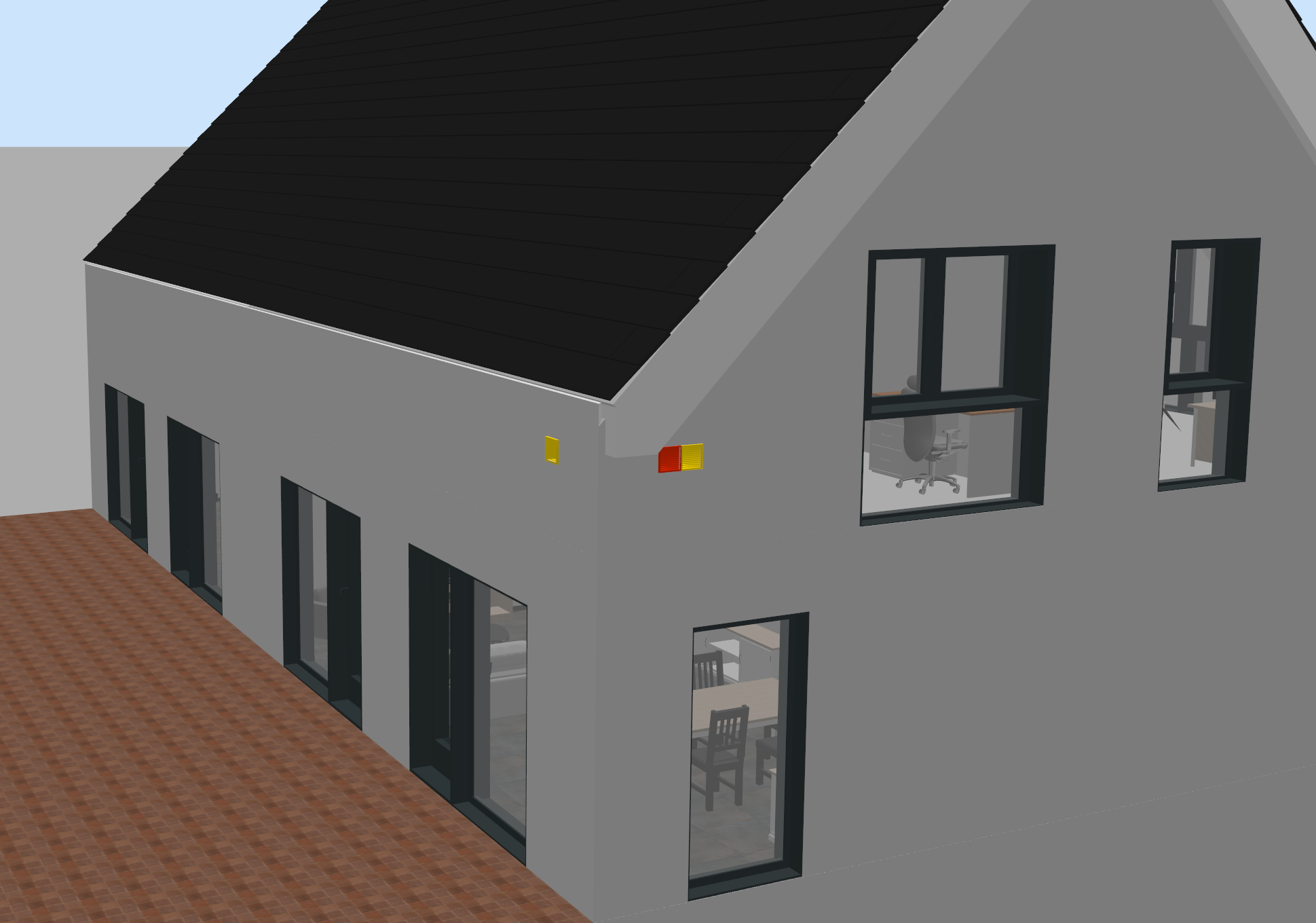

Der Planer möchte (wohl der Einfachheit halber) Zu- und Abluft an der Fassade an derselben Stelle platzieren und dann ein Kombinations-Wetterschutzgitter verwenden. Ist das OK oder gibt es da sehr große Nachteile und man sollte Zu- und Abluft lieber komplett trennen?

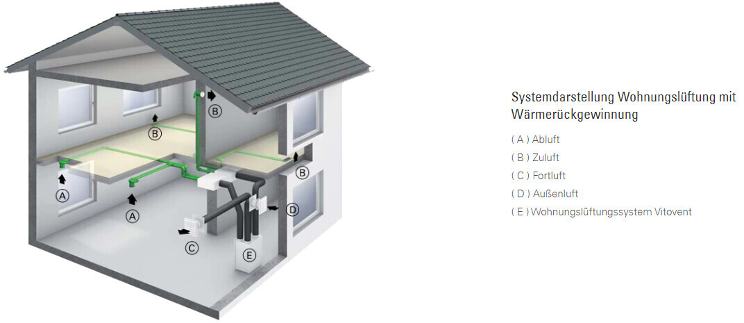

Der Hersteller unserer Anlage hat hier genaue Mindestabstände definiert, damit es keine Rückkopplungen gibt. Idealerweise wurden sogar zwei unterschiedliche Gebäudeseiten empfohlen, wie auf der Graphik des Herstellers ersichtlich. So haben wir es dann auch gemacht.
Schnitt durch Wohnhaus mit Lüftungssystem und Wärmerückgewinnung (A–E)

Dann sollte man aber - wie gesagt - die Windrichtung beachten und außerdem einen gewissen Abstand einhalten.
Auf welchen Abstand beziehst du dich hier? Bei einem Kombianschluss ist da ja kein Spielraum zwischen Fortluft und Außenluft (trotz der unterschiedlichen Richtungen in die sie zeigen).

Ich bezog mich darauf, dass Außenluft und Fortluft auf der gleichen Fassade sitzen (ohne Kombiblende). Das ist aber wohl immer eine Notlösung, die man vermeiden sollte, wenn es irgendwie möglich ist. Daran dürfte auch die genannte Blende nur wenig ändern, denn wie gesagt gibt es ja auch noch Wind, der die austretenden Luftmassen nicht immer in die gewünschte Richtung bewegt.
mwinkelm
Also bei uns dürfte folgende Alternative zur Kombiblende (rot/gelb an der Westseite) ohne wirklichen Mehraufwand möglich sein. Der Planer hatte schon gemeint, dass das sicher auch machbar ist, als ich das angesprochen hatte. Dann wäre die Fortluft zur Terrasse in etwa 3 Metern Höhe und die Außenluftansaugung an der Westseite (nur rot). So wäre der meiste Wind entschärft, wenn ich das richtig verstanden habe. Andere Alternativen sehe ich aktuell eigentlich nicht, da es baulich sonst nur mit erhöhtem Aufwand und erhöhten Kosten daherkommt.
