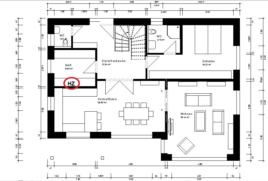

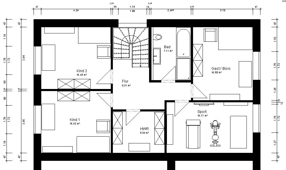

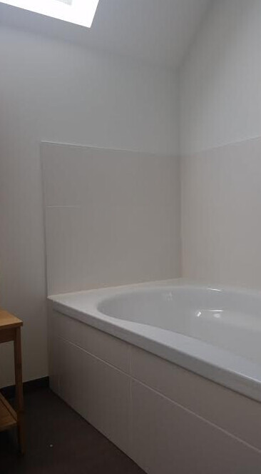

Anbei noch mal unsere Grundrisse und ein Fotos von einer Schrägen:
Zweidimensionaler Hausgrundriss mit Küche, Essbereich, Wohnzimmer und Schlafzimmer
2D-Hausgrundriss mit Flur, Bad, Gast/Büro, zwei Kinderzimmer, HWR und Sportraum
Weißes Badezimmer mit eingebauter Badewanne, weißen Fliesen und Dachfenster.

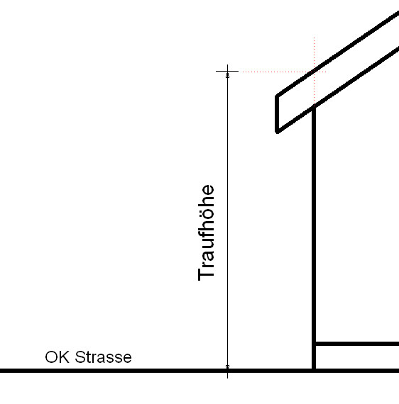

Was sagt denn dein bebauungsplan zur Traufhöhe aus?
Schematische architektonische Zeichnung einer Dachkante mit Traufhöhe und Straßennamen
Die spielt ja für eine mögliche Kniestockhöhe auch eine Rolle.
