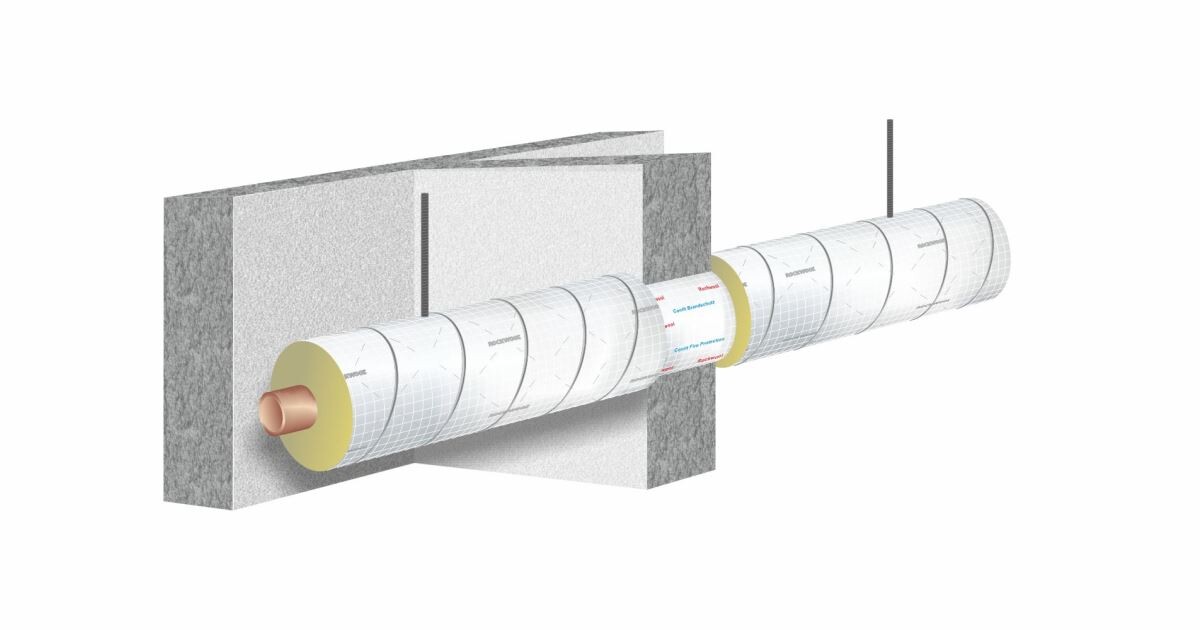

Mycraft14.02.18 09:15
Einfach nur komplett mit Dämmung(Mineral-/Steinwolle) zustopfen.
Ist dann auch im Brandfall und Dichtheit unbedenklich. Im Gegensatz zu anderen Materialien.
Nur als Beispiel, so in etwa sollte es dann aussehen:
Querschnitt durch eine Wand mit Rohrdämmung und Dämmmaterial
