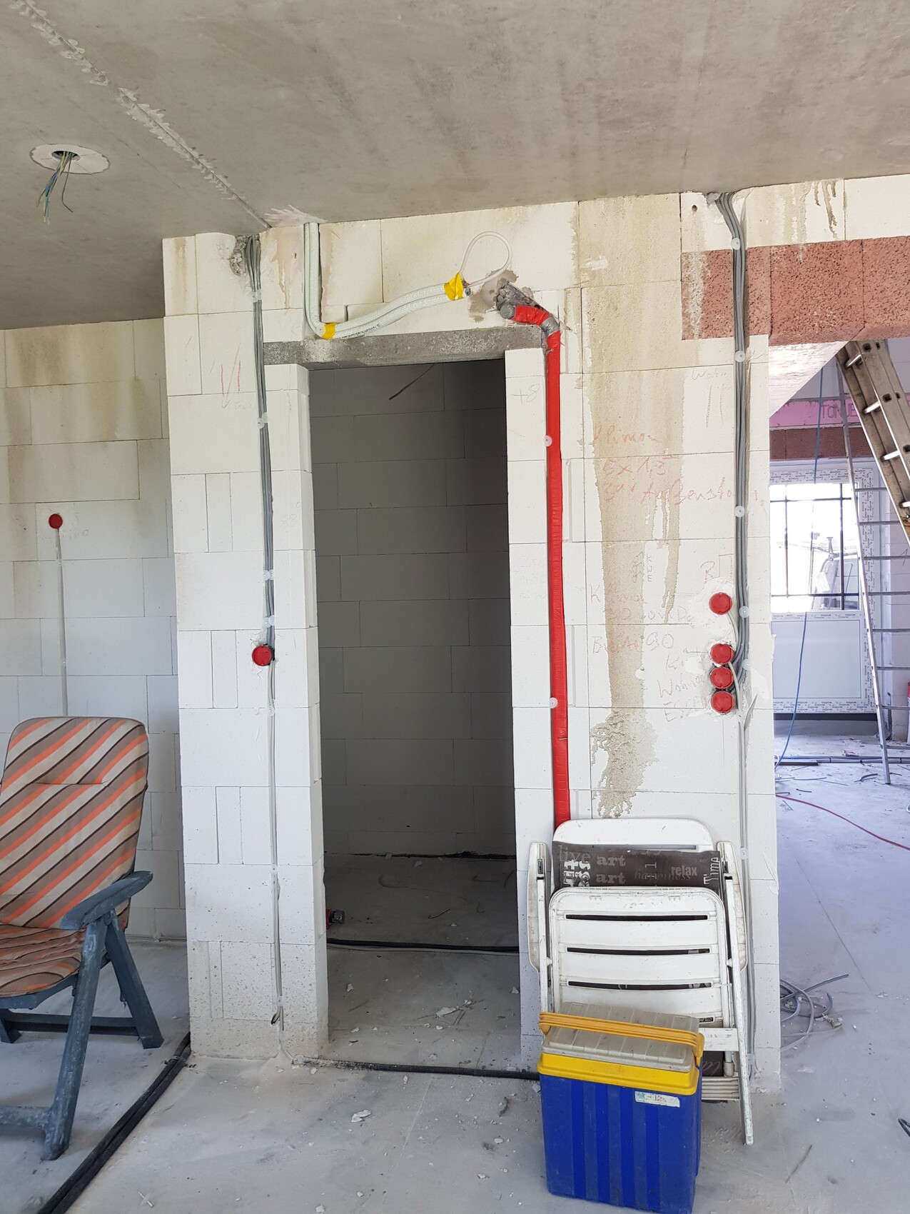

Und noch eine Frage, die mir unter den Nägeln brennt...
Wir würden in naher Zukunft unsern Neubau gerne mit Klimaanlage ausstatten. Aktuell befinden wir uns noch im Rohbau und überlegen, was man am besten jetzt schon vorrichten lässt um Kosten zu sparen.
Es handelt sich um eine Doppelhaushälfte mit EG/OG und DG als Spitzdach, mit Südwest Ausrichtung. Links neben dem Haus steht die Garage, dann kommt die Spielstraße.
Ich habe mir ein Split Gerät vorgestellt. Wo positioniert man das am besten? Auf dem Dach in Richtung Osten? Oder auf der Südseite auf der Garage / im Schatten der Garage?
Gekühlt werden soll das Wohnzimmer, die Räumlichkeiten im OG und das DG. Fraglich wäre, ob im OG jedes Zimmer ein Gerät braucht (2x Kinderzimmer und Schlafzimmer inkl. Ankleide) oder ob man das anders lösen kann.
Was sollte man nach Möglichkeit jetzt schon machen und was kann später einfach nachgeholt werden?
Freue mich über eure Tipps.

Also ich wollte nur vermeiden, dass ich mehrere Außengeräte an der Hauswand hängen habe. Wenn die alle „gestaffelt“ hinter der Garage stehen könnten, wäre das für mich auch in Ordnung.
In der Garage liegt wie gesagt schon der Anschluss für e Mobilität 5x6 und zusätzlich ein 5x2,5. Wenn da die außengeräte hinkommen und mit Strom versorgt werden muss ich ja nichts weiter machen oder?
Die Leitungen zu dem innengerät verlaufen doch bis zur Kernbohrung aufputz im kabelkanal oder? Sonst kommt man doch im Fall der Fälle da gar nicht mehr dran
Mycraft01.10.20 21:44
Man muss an die Leitungen auch nie wieder ran. In der Regel werden diese unterputz versteckt.

Pinky0301 schrieb:
Weil was fehlt?
Das, ungefähr:
(also so sah eine Wand bei uns im Rohbau aus wo ein Splitgerät hingekommen ist).
Innenraum einer Baustelle mit weißen Fliesen, rotem Installationsrohr, Stühlen und Kiste.
