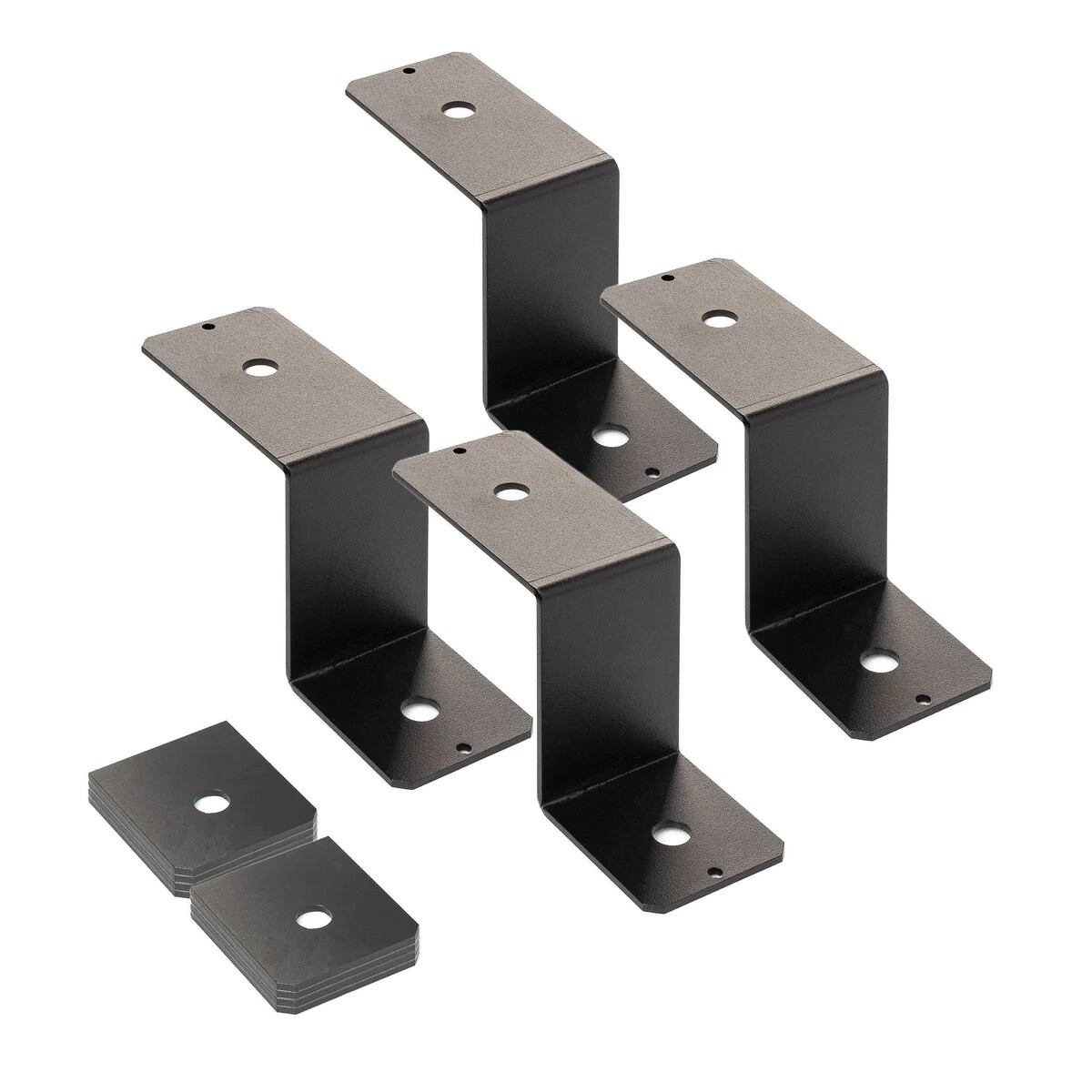

Sag uns doch mal was für eine Maschine Du da drauf stellen willst. Eventuell schießen wir hier mit Kanonen auf Spatzen. Gibt es keine Detailzeichnung der Maschine, die die nötige Befestigung beschreibt?
rennschnecke
04.02.23 12:47
Es handelt sich um einen ca. 400kg schweren Verkaufsautomaten, der am Boden befestigt werden soll.
Mehrere schwarze Metallwinkel mit Befestigungslöchern.

Da würde ich nicht eine Minimallösung anstreben. Sonst klaut Dir jemand den Automaten mit samt Fundament. :p

Geht es dir um eine Diebstahlsicherung oder um eine Sturmsicherung?

In erster Linie geht es mir darum, dass nicht irgendwelche Halbstarken den Automaten umwerfen.
Wer das Gerät klauen möchte, wird das auch mit der besten Sicherung hinbekommen. Wobei solche Geräte eher aufgebrochen, als das sie komplett entwendet werden.

Warum verwendest du dann nicht einfach Einschraub-Erdanker und machst den Automaten daran fest? Dann kann er auch nicht umgeworfen werden. Den Untergrund unterm Automaten dann halt einfach mit Schotter auslegen, fertig.
