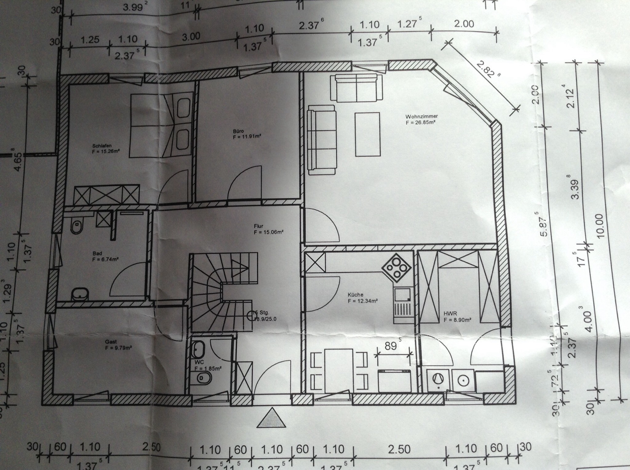

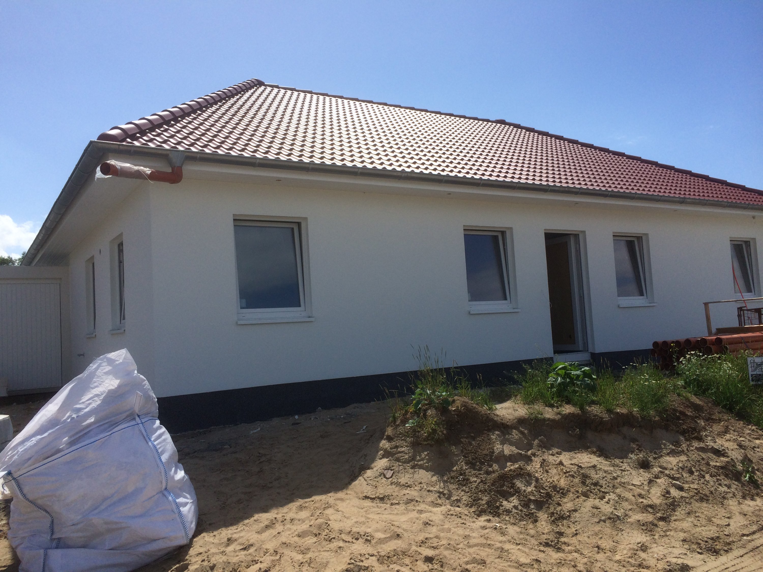

Wir sind zu zweit. Aber wir bewohnen einen 108er Bungalow, der, falls es erforderlich wäre, 2 kleine Kinderzimmer hat. Eines nutzt ich jetzt als mein Zimmer, eines nutzt sie als ihres, dazu dient eines der beiden bei Gästen auch zum übernachten. Man könnte darin auch Kinder unterbringen. Unser Bad ist reduziert, aber ein Gäste-WC ist da, ein 12 er Hauswirtschaftsraum auch mit Vorratsschrank und Jackenschrank. Dazu eine Küche mit Tisch für 4.
Also, es geht. Aber ich bitte Euch: Kein Flachdach. Nehmt 35 Grad Dachneigung und Treppe zum Boden oder gut zugängliche Bodenluke, man braucht ohne Keller einfach diesen Stauraum. Es kann nicht alles in der eigentlichen Wohnung lagern.
Schaut Bilder:
Weißes Haus mit rotem Ziegeldach; offener Eingang, Baustelle mit Erdreich.
Grundriss einer Wohnung: Schlafzimmer, Büro, Wohnzimmer, Küche, Bad, Flur, Gästezimmer.
